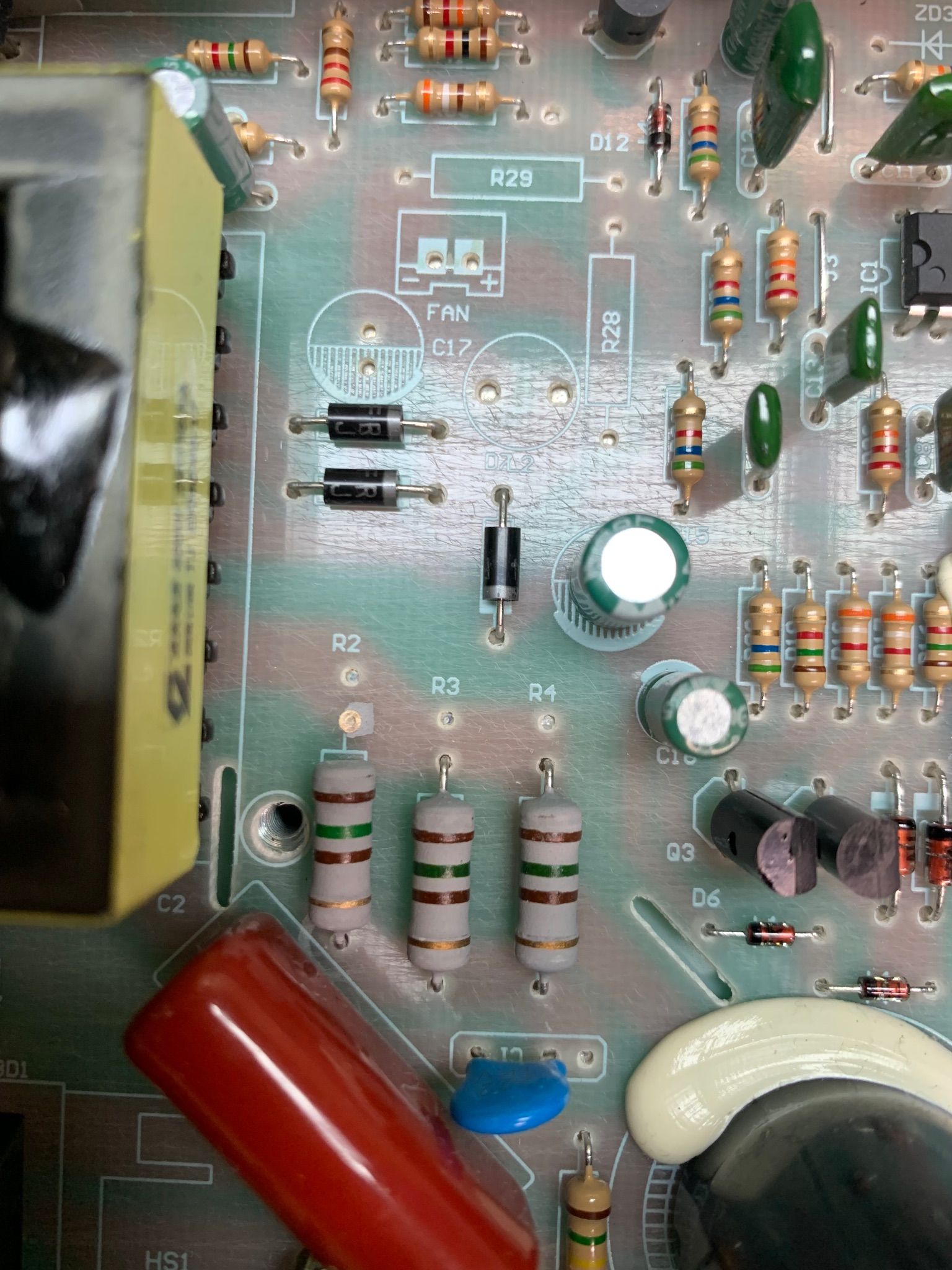

Monier Posté(e) Novembre 5, 2023 Partager Posté(e) Novembre 5, 2023 Bonjour , je voulais savoir si c’était normal que sur ma under 3 , il y a cette résistance de couper ( la r2) Lien vers le commentaire Partager sur d’autres sites More sharing options...
Nikki-3D Posté(e) Novembre 6, 2023 Partager Posté(e) Novembre 6, 2023 Elle n'est pas coupée on dirait plus un défaut de fabrication de la résistance. Je dirais que c'est pas normal à première vue mais vu que r2,3 et 4 sont en parallèle tu as 75 Ohms au lieu de 50ohms. Si tu as démonté c'est que quelque chose ne fonctionne pas ou mal ? Un soucis d'alimentation? Lien vers le commentaire Partager sur d’autres sites More sharing options...
Monier Posté(e) Novembre 6, 2023 Auteur Partager Posté(e) Novembre 6, 2023 Merci pour ta réponse, en effets j’ai démonter car je n’ai plus aucun affichage sur mon écran , il s’allume , mais pas d’affichage… Lien vers le commentaire Partager sur d’autres sites More sharing options...
