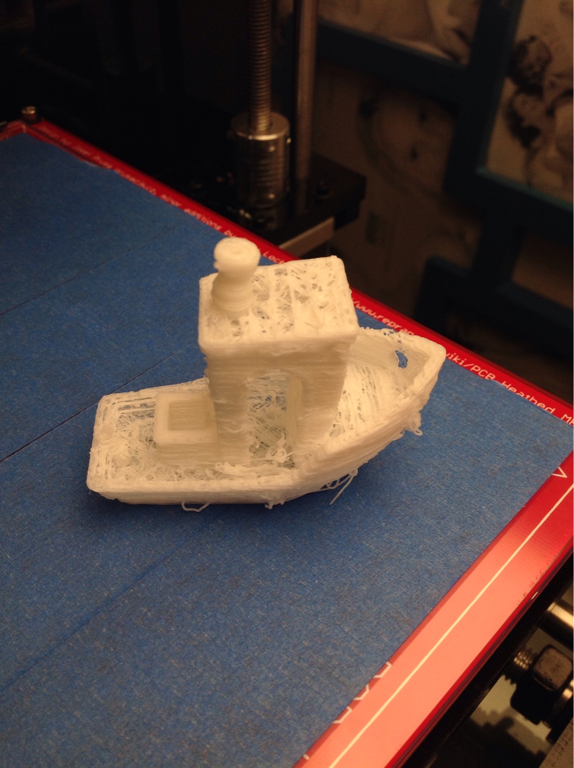

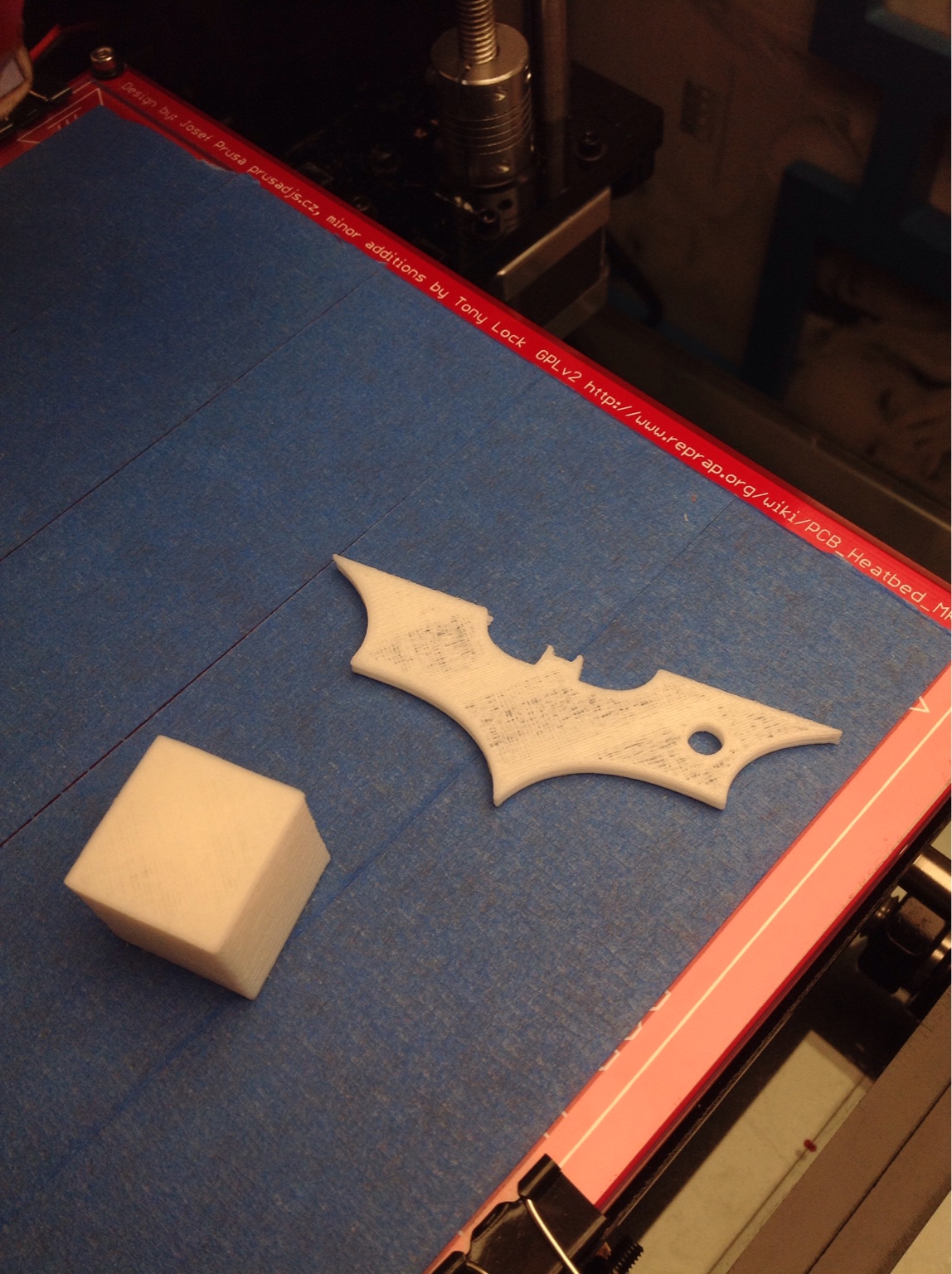

Et voilà, après quelques réglage ma première impression imposante :
Impressionné par le résultat même si le wobble latéral reste visible, il va falloir que j'installe des anti wobble tout compte fait...

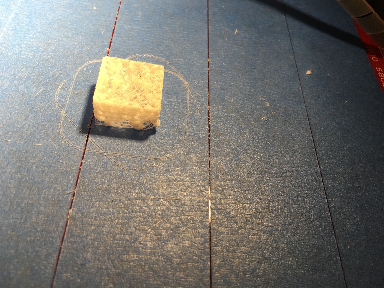

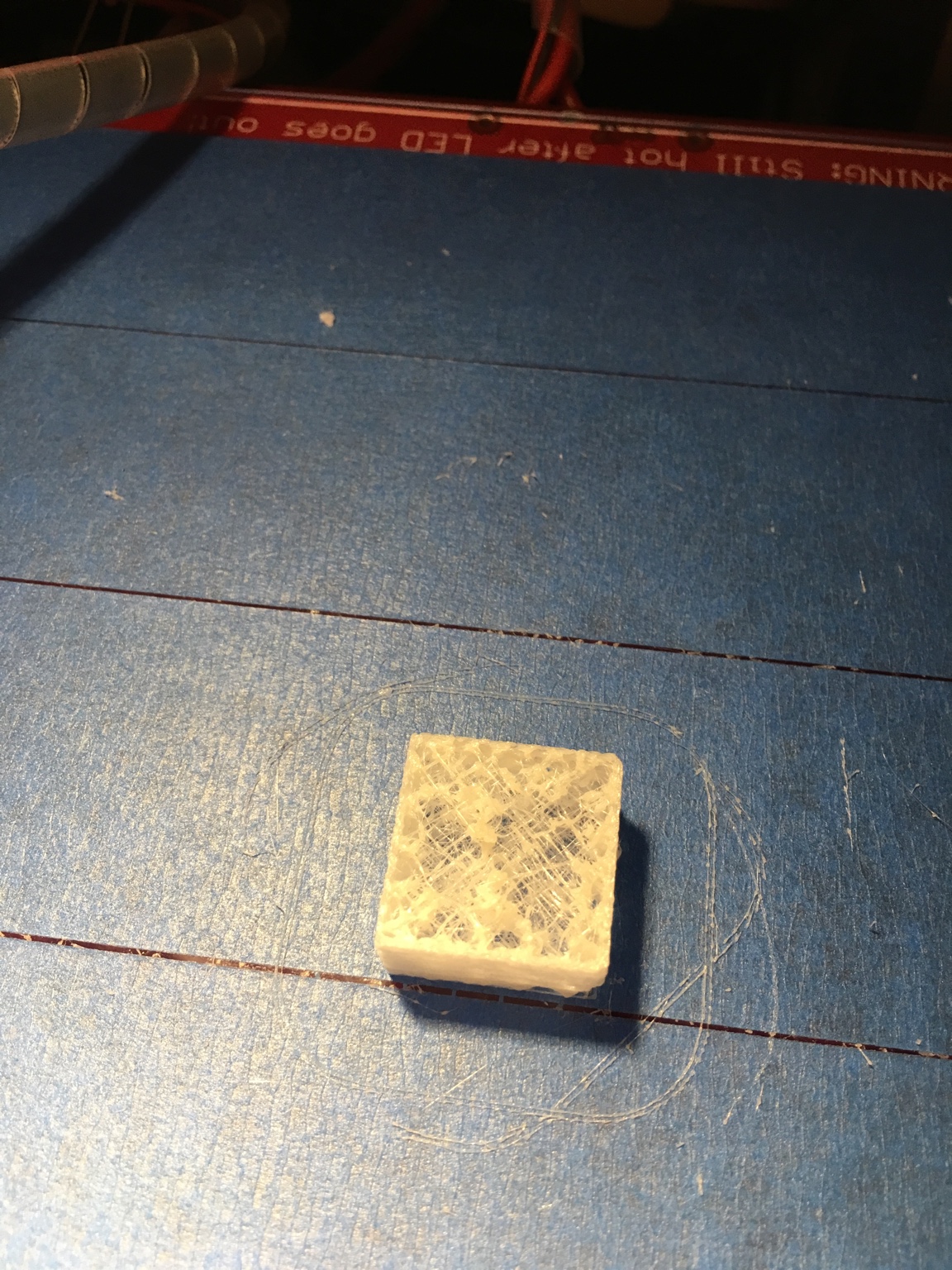

Pour ma part, la mécanique va bien, mais j'ai un flux de pla très irrégulier je ne sais pas quoi faire...
J'ai du pla blanc du même fournisseur que toi, et j'ai du monter la température a 230 degrés .
En essayant de calibrer l'extrudeur j'ai des choses assez aléatoires...
Lorsque je calibre le firmware ça fonctionne un temps, puis je me retrouve avec un flux de pla trop léger
J'ai 140 steps_per_unit à ce stade et certaines impressions sont bonnes, d'autres trop7c706a0297abd9382f3cae9540d4cbe0.jpg26b25bf03d8eba829145c23a365498d4.jpg vides...
Bref je continue à chercher.

J'ai essayé pas mal de réglages , ici j'ai un extrusion multiplier à 1.2
A 200° c'est quasi pareil que les photos que j'ai postées
