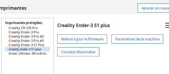

N'est-ce pas lié systématiquement au slicer que tu utilises, ceux avec Prusa ou Cura,
Sur le mon Sonicpad j'ai les vignettes avec Cura et pas avec Idéamaker.

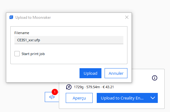

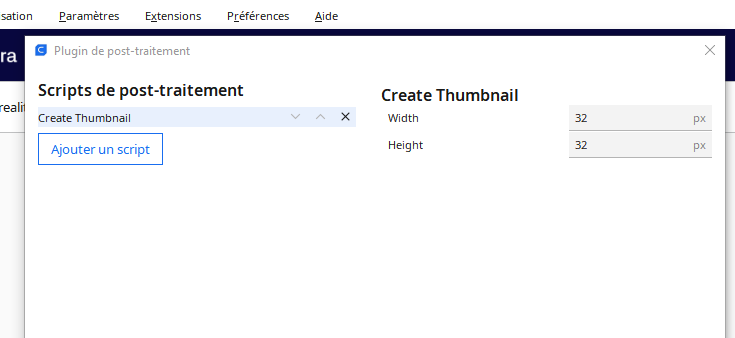

Pour Cura j'ai activé le script "vignettes" et je transfère les fichiers  sur le Pad via l'option moonraker.
Je suppose que dans Cura market tu as activé le plugin  (extension) moonraker.

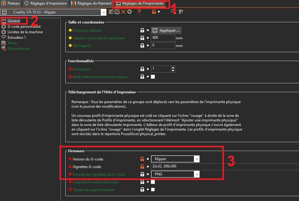

Cura, Prusaslicer, Superslicer permettent d'ajouter les vignettes à condition de saisir les bons paramètres dans chaque trancheur, généralement deux formats: 32x32 et 300x300.
Pour {Prusa|Super}slicer pas besoin de script de post-traitement :
Merci pour vos réponses
J'ai appliqué tes conseils franc6p et ça marche très bien désormais !
je n'avais même pas sélectionné klipper pour le G-Code.. du coup .. ca va surement mieux marcher !
