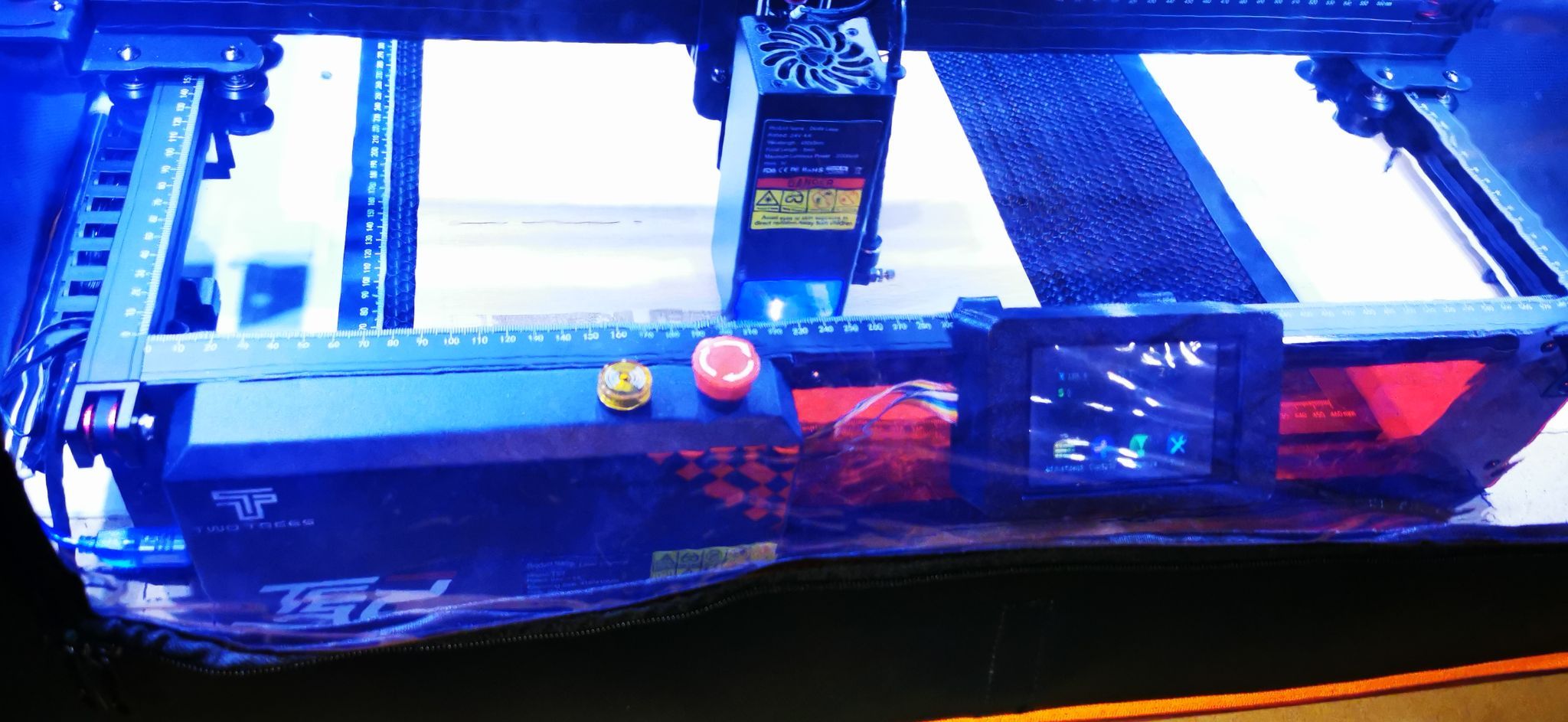

Ci-joint le dossier complet pour réaliser le boitier pour accueillir le LCD MKS35
Voici les fichiers STL avec une image du montage. Les deux potences sont assemblées avec 4 vis M3 x8 mm sur le dos du boitier.
La fixation des deux potences sont vissées avec deux vis M3 x12mm avec deux écrous marteau en ablocage dans la rainure en alu du TS2.
Une fente permet de faire passer les deux nappes connectées au TS2.
J'ai utilisé du PLA pour la réalisation.
nota j'ai rajouté un cache moteur pour l'axe X afin d'apporter une sécurité complémentaire et à l'abris des poussières. ! (il se clipse automatiquement sur le moteur.
Bon montage  merci de me faire une retour avec une pette photo de votre montage
A+
Francis
cache moteur_TS2.STL boite mkst35r.STL boite mkst35r_couvercle.STL potence.STL

Voilà, c'est imprimé et en usage. Très bon modèle, encore Merci. Facile à imprimer et à monter. Pour ma part je trouve l'équerre un peu trop encombrante, la tête vient cogner dessus quand on fait un retour "home". Je vais certainement, quand j'aurais le temps, dessiner une équerre latérale permettant d'utiliser le trou disponible sur le côté du boîtier de la carte mère. Je publierais ici les stl quand ce sera fait.

merci pour le retour effectivement les têtes de ton laser TS2 est un 20W le boitier laser est plus grand c'est pour cela qu'il faut modifier le support!
Chez moi le montage est parfait pour un 10W.

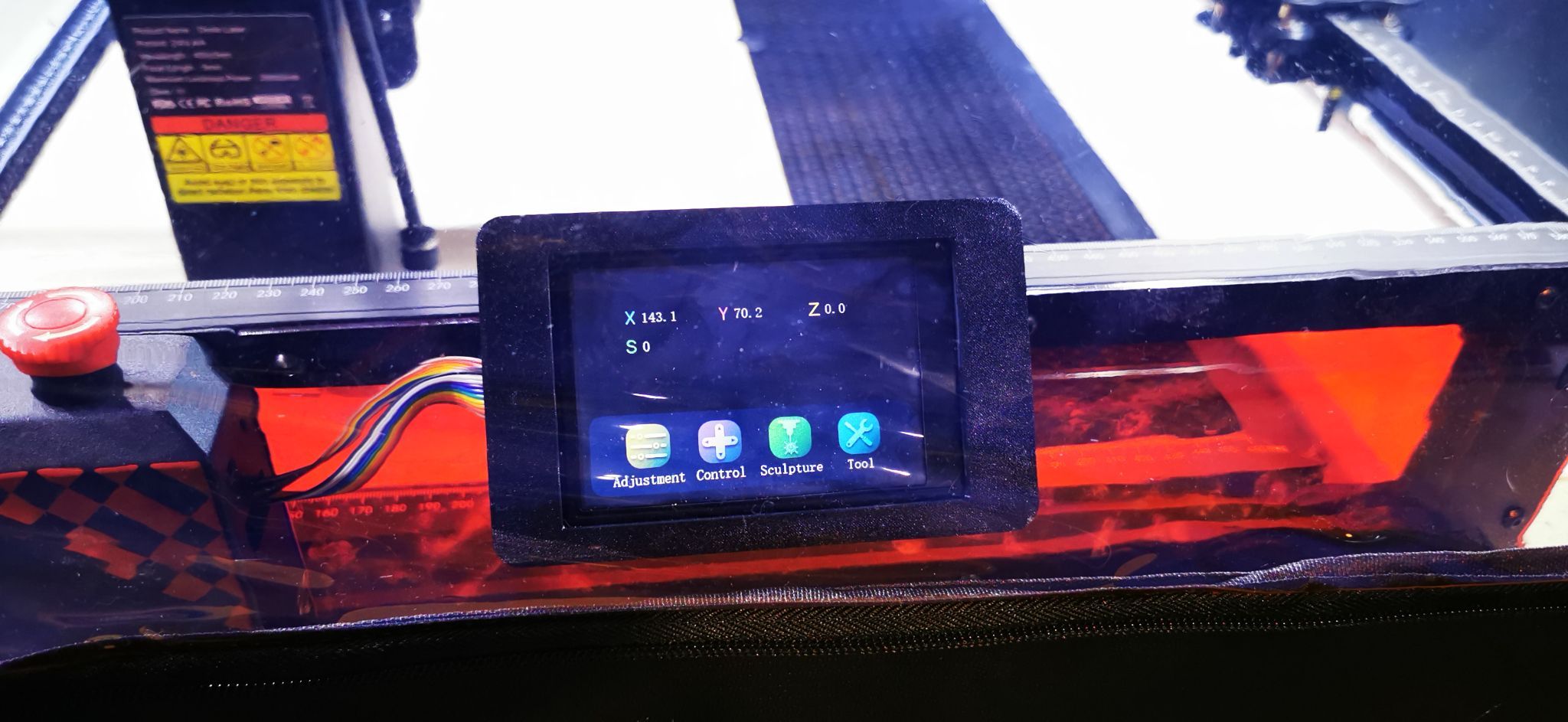

Salut et merci pour le partge je viens justement de commandé cette écran pour mon Two trees TS2 20w, quand on reçois l'écran (MKS TS35-R) il y a quelque chose à installer? ou juste le branché a la machine? merci
salut @Fusion33 non rien de spécial il suffit de brancher c'est tout! si l'option WIFI est activée il faut saisr les paramètres réseaux de la WIDI (SSID et mot de pass)

Salut écran reçu et installé sur mon TS2 20W facile à installer merci pour le partage des fichiers !!! , par contre pour l'instant je ne vois pas trop d'options d'utilisation le menu est très simple avec pas beaucoup d'options, il faut ajouter quelques chose ? je vois que vous parlez d'octoprint, caméra etc, j'aimerais pouvoir lancer une gravure depuis mon ordi sans être à côté de la machine et pouvoir surveiller avec une cam.
