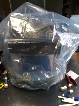

J'ai le même problème chez moi. J'enferme l'imprimante dans une poche plastique (house sous vide), cela permet avec l'aide du plateau chauffant, de maintenir la température de la "chambre d'impression". Si cela ne suffit pas tu peux également mettre un sac poubelle noir sur le dessus, mais il faut être certain qu'il ne rentre pas en contact avec la buse et ne gêne pas le déplacement de la tête d'impression.
