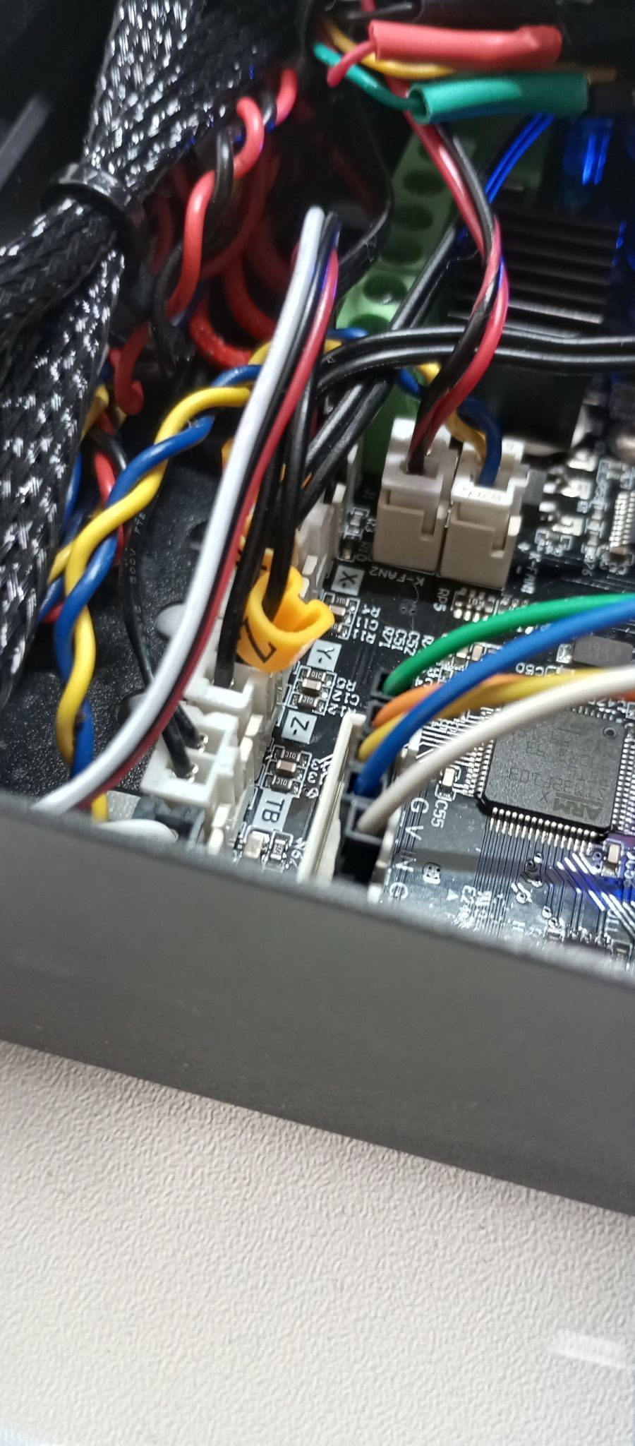

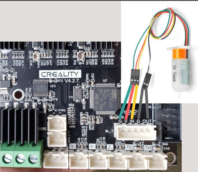

Pour le BL-Touch il est bien branché en suivant ce schéma
J'ai testé comme indiquer ici
  • BLTOUCH_DEBUG COMMAND=pin_down  OK
  • BLTOUCH_DEBUG COMMAND=pin_up   OK
  • BLTOUCH_DEBUG COMMAND=touch_mode, exécutez QUERY_PROBE ▶️ probe: TRIGGERED 🤔 et vérifiez que la commande rapporte "probe : open". Ensuite, tout en poussant légèrement le pointeau vers le haut avec l'ongle de votre doigt, exécutez à nouveau QUERY_PROBE. Vérifiez que la commande rapporte "probe : TRIGGERED"
Mon problème est que le capteur reste en haut pour le branchement faut-il laisser le PIN Z brancher ou non ? j'ai comme un doute.
Merci
Quand on utilise une sonde de palpage (Bltouch ou autre), il faut modifier la section [stepper_z] comme indiqué dans  cette page 😉
Extrait :
Citation
Si le BL-Touch est utilisé pour amener l'axe Z à l'origine, réglez endstop_pin : probe:z_virtual_endstop et supprimez position_endstop dans la section de configuration [stepper_z]
Exemple tiré de la configuration de ma CR10V2 :
Citation
[stepper_z]
step_pin: PL3
dir_pin: !PL1
enable_pin: !PK0
microsteps: 16
rotation_distance: 8
position_max: 400
#Uncomment if you have a BL-Touch:
position_min: -4
endstop_pin: probe:z_virtual_endstop
#and comment the following lines:
#position_endstop: 0.0
#endstop_pin: ^PD3
Tu peux jeter un œil aux configurations Klipper pour une E3Max ou une E3v2neo (par contre ton axe Z il fonctionne correctement ?).

Oui, il monte et descend correctement.
il y a 18 minutes, RicoDarksky a dit :
Ok merci je vais regarder 😉
Donc c'est Ok pour le BLTouch cela se déclenche bien merci 😉
