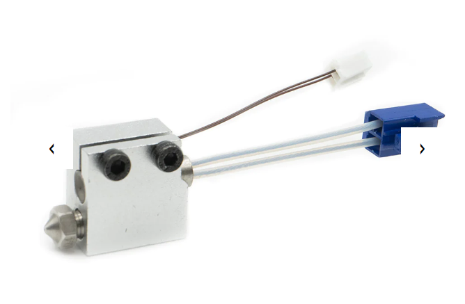

MrMagounet Posté(e) Novembre 13, 2023 Partager Posté(e) Novembre 13, 2023 Il y a 1 heure, Pilou3791 a dit : Oui en effet la buse pose problème mais pas le plateau Et aurais-je un moyen de te contacter??? car je ne m’y connais presque pas en imprimante 3D Et dernière question faut il que je démonte la tête pour voir la cartouche chauffante si oui je t’envoie bientôt quelques photos La cartouche chauffante est sur le bloc de chauffe ou est la buse faut retiré la chaussette en silicone et tu as 2 element un petit avec fils très fils c'est la sonde et l'autre est une cartouche qui traverse de haut en bas. Sur cette photo c'est ce qui est relié au connecteur bleu. Faut donc démonté le bloc complet avec le heatbreak et avoir débranché avant les 2 connecteur pour pouvoir demonter la cartouche de chauffe. Je pourrait t'indiqué ou sont les vis pour le heatbreak. Pour me contacté tu peux le faire par MP sur le forum si besoin ou me cherche sur FB au pire 1 Lien vers le commentaire Partager sur d’autres sites More sharing options...

MrMagounet Posté(e) Novembre 14, 2023 Partager Posté(e) Novembre 14, 2023 @Pilou3791 la chose que tu peux simplement tester c'est si tu as un multi mètre chez toi, le passer en Ohms mètre et mesuré la résistance de la cartouche chauffante (tu débranche le connecteur et tu mesure la résistance entre les 2 points) cela permettra a voir si elle est coupé ou non. SI tu mesure une résistance infinie alors c'est qu'elle est coupé et donc hs et a changer si ce n'est pas le cas alors le problème est peut être situé ailleurs. 1 Lien vers le commentaire Partager sur d’autres sites More sharing options...
