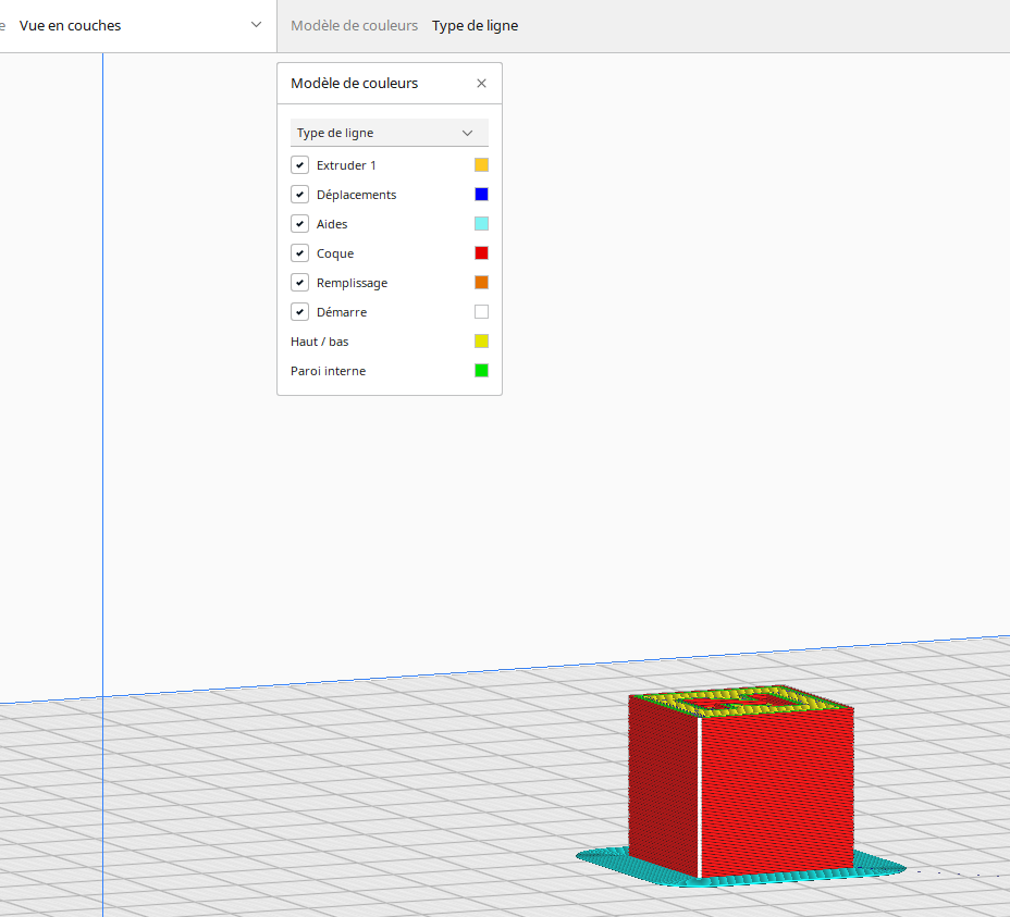

J'ai lancer une impression d'une petite pièce en TPU.
Je me suis renseigné sur le net via divers forum pour trouver quelques paramètres à utiliser sur Cura mais je ne sais pas vraiment s'ils conviennent parfaitement, j'ai vu que la buse peut ce boucher à cause de certains paramètres, je voudrais donc éviter cela 😅
J'ai lancer l'impression avec les paramètres que j'ai mis dans les photos mais le résultat n'est pas très satisfaisant ..
Je vous joins quelques photos des paramètres que j'ai utilisés et du modèle que je voudrais imprimer.
Pourriez vous me donner des conseils à ce sujet ?
J'ai également pu remarquer des points blancs sur la pièce en la découpant ( voir photo ) , savez-vous d'où cela peut provenir ?
J'utilise une Sidewinter X1 avec une buse de 0,4 en laiton.
Merci d'avance pour vos réponses 😁

Sous Cura, en standard les points blancs représentent l'emplacement des coutures. (démarre)
ta pièce ressemble à du Lego
 dans le sens ou tu l'as imprimée les pions bavent bien ( et je dirais que tu t'en sors bien),
Si tu n'as pas besoin du creux dans ta pièce,
mets un remplissage ligne à 15% et imprimes les pions en haut.
Pour le TPU pour éviter le striging je limite la ventilation à 20% max.
vitesse d'impression plus faible que pour le PLA (moitiè)
 et pression légére du bras ou de la vis de réglage de l'extrudeur.

Peut-être incliner ta pièce, telle que vue dans le slicer de 45°vers l'arrière,
les pions devraient être mieux,
mettre paroi intérieures avant extérieures,
mais par contre besoin de support sur le bas de la pièce
classique ou arborescent et mettre le brim (bordure aussi autour des supports pour ne pas que la pièce se décolle.
en TPU les supports sont plus difficile à enlever.
mais sur le bas d'une pièce cela ne devrait pas laisser trop de trace.
regarde dans le menu support met unangle de porte-à-faux de 60° en 0.16 cela passe,
pour qu'il t'en mette pas partout.
support sur le plateau.
essaies dans le slicer.
