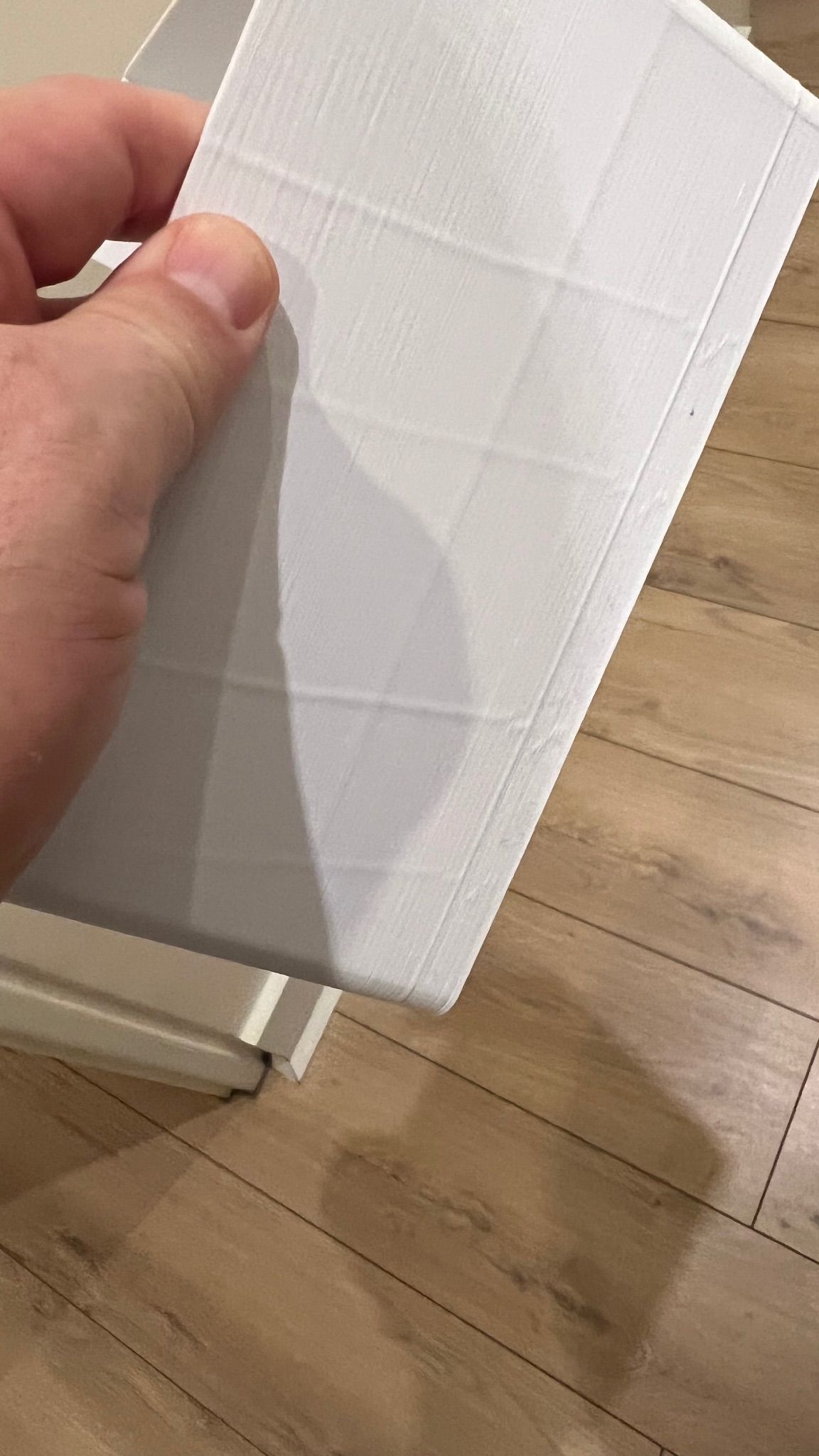

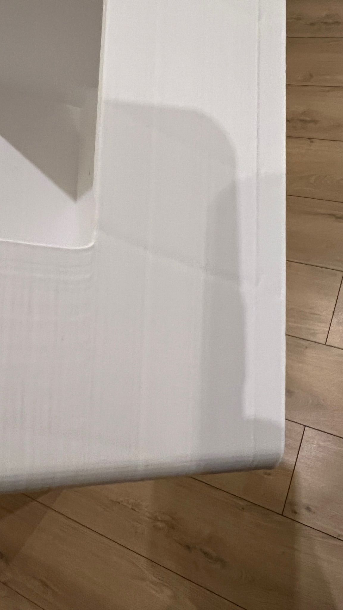

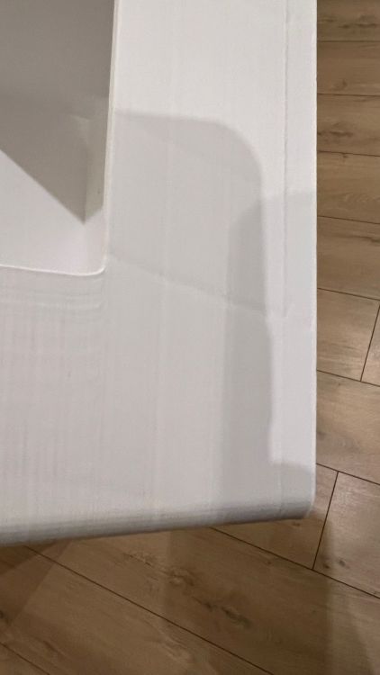

XavierLP Posté(e) Novembre 12, 2023 Partager Posté(e) Novembre 12, 2023 Bonjour à tous Débutant depuis quelques mois l’impression 3D j’ai remarqué un défaut que je n’arrive pas à corrigé J’utilise une artillery x2 en pla. sur des petites pièces tout va très bien mais sur une grande boîte j’ai un drôle d’égaré sur les faces avant et arrière - sur les côtés tout va bien j’ai donc des lignes diagonales plutôt rectilignes en léger relief et la même chose sur la face arrière en léger enfoncement j’ai joint 2 photos est ce un phénomène connu? merci Lien vers le commentaire Partager sur d’autres sites More sharing options...
Solution pascal_lb Posté(e) Novembre 12, 2023 Solution Partager Posté(e) Novembre 12, 2023 Il y a 6 heures, XavierLP a dit : est ce un phénomène connu? Non pas à ma connaissance... Je pencherai sur les roulettes de l'axe X, vois si il n'y a pas de bavures ou autres sur ces roulettes ou sur le rail, contrôle à la main si il n'y a pas de point dur Lien vers le commentaire Partager sur d’autres sites More sharing options...
XavierLP Posté(e) Novembre 13, 2023 Auteur Partager Posté(e) Novembre 13, 2023 Merci beaucoup Pascal je vais regarder celà Lien vers le commentaire Partager sur d’autres sites More sharing options...
XavierLP Posté(e) Novembre 15, 2023 Auteur Partager Posté(e) Novembre 15, 2023 Bonjour J'ai regardé hier soir la façon dont se déplace le chariot sur son axe horizontal. Jen'ai noté aucun point dur et d'un autre coté je n'ai pas vu comment serrer ce chariot. Je note que je peux le soulever légèrement. Je vais vérifier l'axe vertical pour savoir si les deux axes sont bien alignés l'un vers l'autre. Bonne journée Lien vers le commentaire Partager sur d’autres sites More sharing options...
