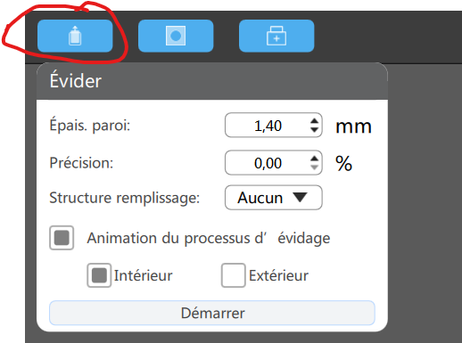

isidon Posté(e) Novembre 22, 2023 Partager Posté(e) Novembre 22, 2023 Il y a 1 heure, bagou91 a dit : Par contre que ce soit avec Chitubox ou Lychee, je n'ai pas trouvé l'option pour le taux de remplissage (infill)... Par défaut, ta pièce est pleine en résine. Tu dois l'évider (avec la fonction en rapport) et choisir l'épaisseur des parois, c'est tout Lien vers le commentaire Partager sur d’autres sites More sharing options...
bagou91 Posté(e) Novembre 22, 2023 Partager Posté(e) Novembre 22, 2023 (modifié) merci de ta réponse... mais je ne trouve pas cette option. ou alors le paramètre ne se nomme pas du tout comme pour une FDM: infill. Edit: je viens de trouver: paramètre "Hollow". Effectivement nommé différemment par rapport à une FDM avec Cura... petit retour rapide sur Lychee: bien que je trouve très bien la partie communautaire d'import de profils, Lychee a l'air capricieux sur mon PC: plantages aléatoires, et démarrage pas toujours du 1er coup (obligé de killer les process et relancer à nouveau). Modifié (le) Novembre 22, 2023 par bagou91 Lien vers le commentaire Partager sur d’autres sites More sharing options...
isidon Posté(e) Novembre 22, 2023 Partager Posté(e) Novembre 22, 2023 (modifié) il y a 18 minutes, bagou91 a dit : merci de ta réponse... mais je ne trouve pas cette option. ou alors le paramètre ne se nomme pas du tout comme pour une FDM: infill. Il ne se nomme pas comme sur une FDM car c'est différent, vu qu'une pièce résine est par défaut pleine, une pièce filament est par défaut, vide. (d'où la phrase : Il y a 1 heure, isidon a dit : Tu dois l'évider (avec la fonction en rapport) il y a 18 minutes, bagou91 a dit : bien que je trouve très bien la partie communautaire d'import de profils, Lychee a l'air capricieux sur mon PC: plantages aléatoires, et démarrage pas toujours du 1er coup (obligé de killer les process et relancer à nouveau). A voir les performances de ton PC, Lychee est plus gourmand, car plus performant, il est possible qu'il tire trop sur une partie du matériel, à moins qu'il y ai un bug en rapport avec autre chose Modifié (le) Novembre 22, 2023 par isidon Lien vers le commentaire Partager sur d’autres sites More sharing options...
