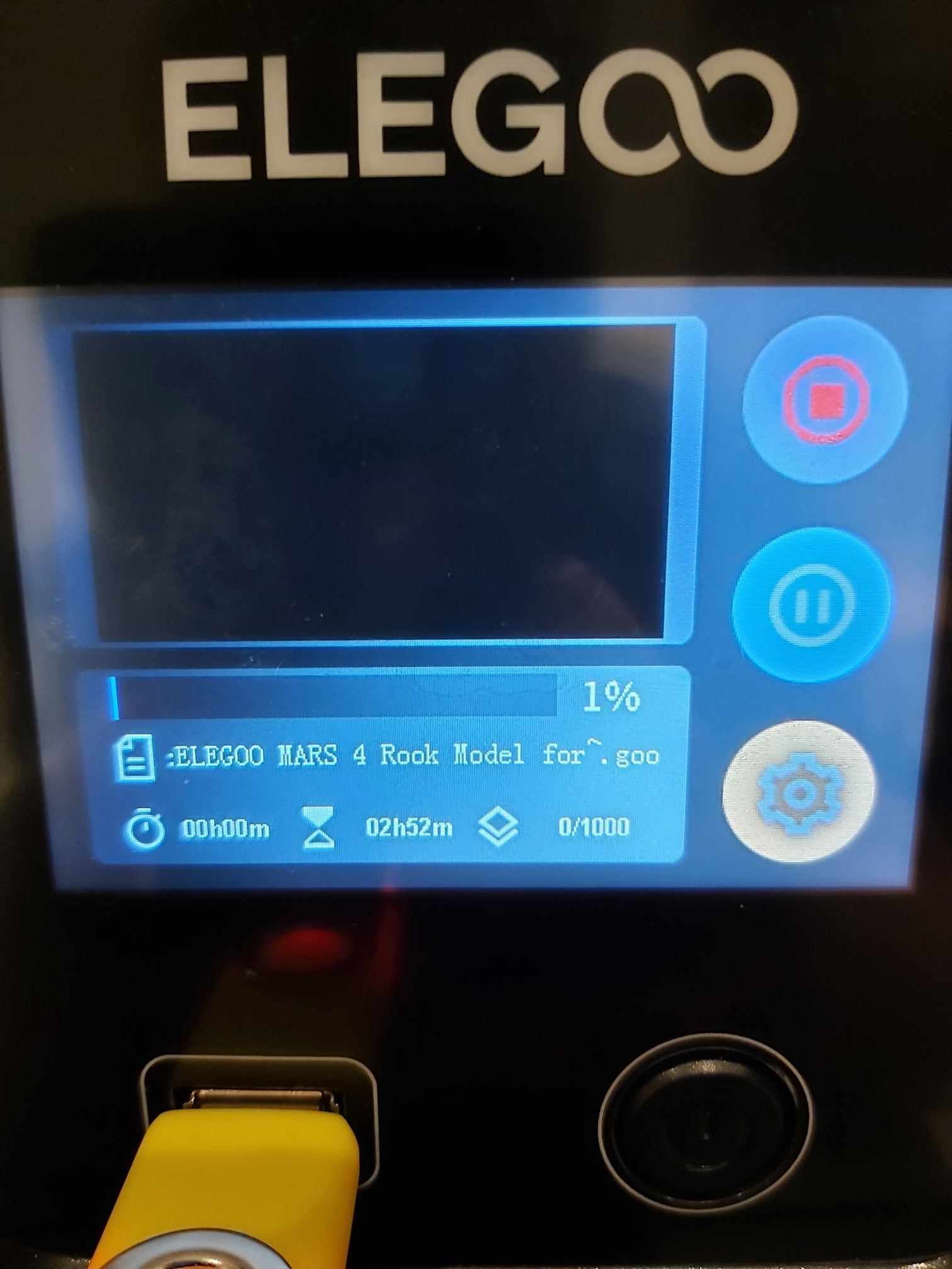

Own Posté(e) Novembre 17, 2023 Auteur Posté(e) Novembre 17, 2023 Bonjour Krl, Pour la première question, oui tout allume bien. Pour la 2, oui il y avait des anomalies dans la résine et quelques filets de résine coller dans le bac au fond, difficile a nettoyer. Cela faisait 48 heures que je tentait quelque chose avec la résine. Pour la 3, lors de l'impression je voie (la photo) avec les layers qui s'affichent etc.. Ce qui semble être normal. Et pour la réponse de la question en vert, Oui et non, il y a eu des essaies que le plateau demeurait dans la résine sans monter, d'autres elle en sortait entièrement et bougeait dans le vide, comme pour former la pièce, mais sans être dans la résine (ça arriver une fois). Généralement, elle demeure dans la résine, ou sur pratiquement sur le dessus, mais rien ne se forme. Une fois le temps écouler, le plateau remonte a mi-chemin de son maximum et s'immobilise là, mais rien dessus ou de former.

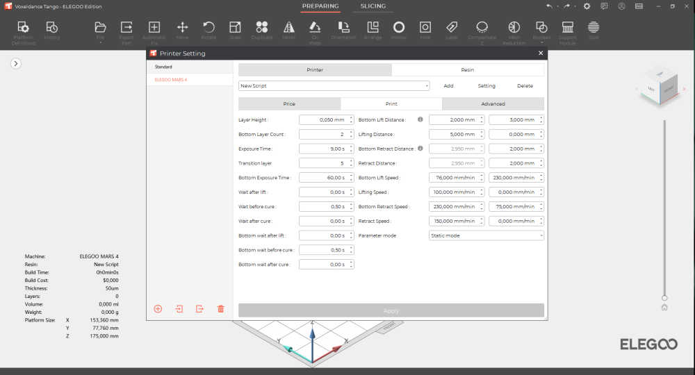

Own Posté(e) Novembre 18, 2023 Auteur Posté(e) Novembre 18, 2023 Bon voilà, avec la nouvelle 'batch' de résine, la pièce d'échec a fonctionner. Sinon, selon le graphique plus haut des composantes techniques sur le programme Voxeldance, y a t'il des données a modifier pour ma prochaine vraie impression?
fvuichard Posté(e) Novembre 18, 2023 Posté(e) Novembre 18, 2023 Si tu arrive a sortir une piece, je dirai que l'etape suivante est d'optimiser le temps d'exposition. Pour cela, tu peux utiliser les cones de calibtation de "tableflip foundery" Il s'agit d'un fichier a imprimer contenant deux series de cones dont un côté doit fonctionner (augmenter la durée d'exposition si tout les cones ne fonctionne pas) et une autre côté ou aucun cones ne doit fonctionner (diminuer le temps d'exposition si un cone fonctionne). Je pense qu'on en parle sur le forum.
