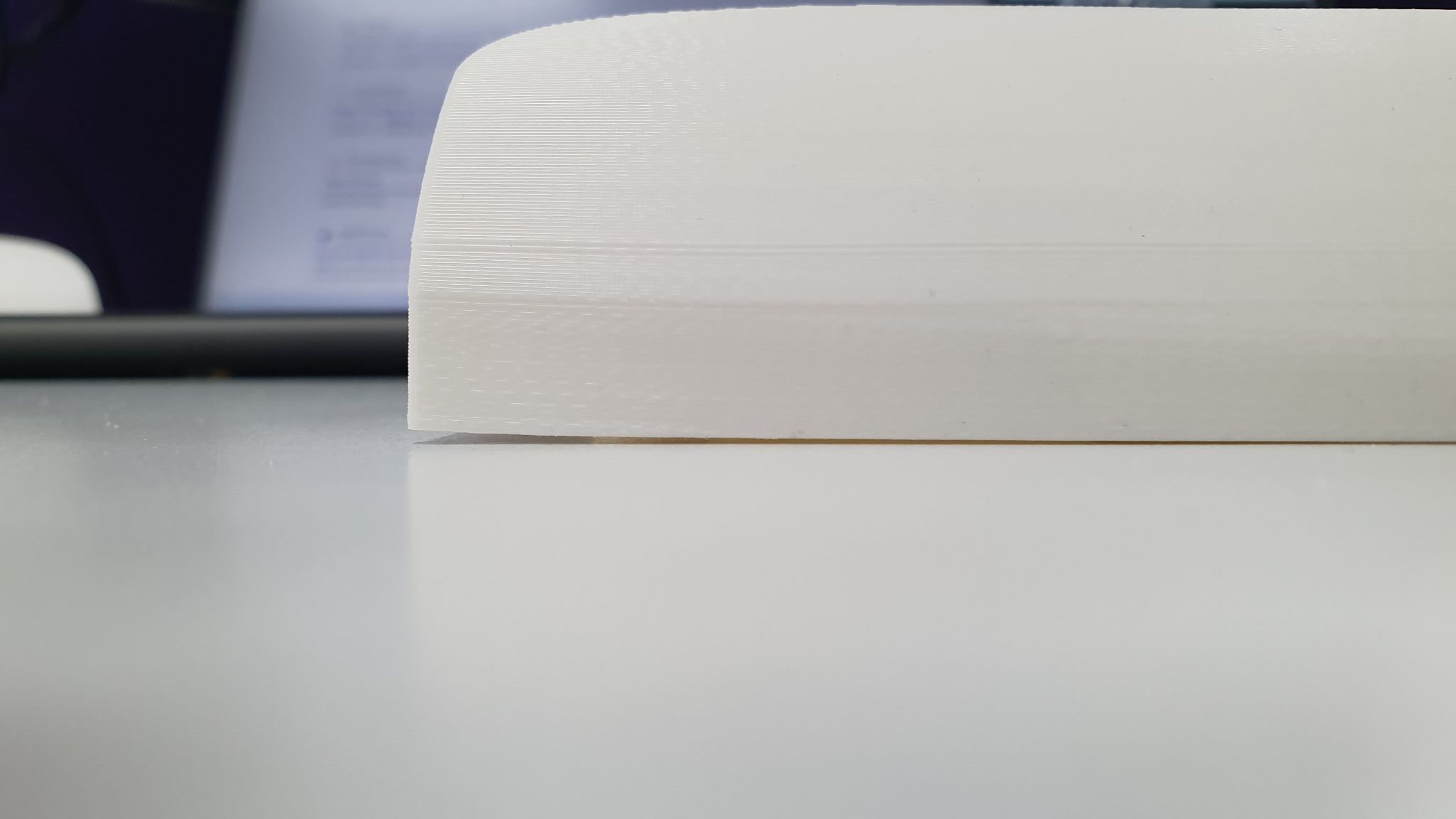

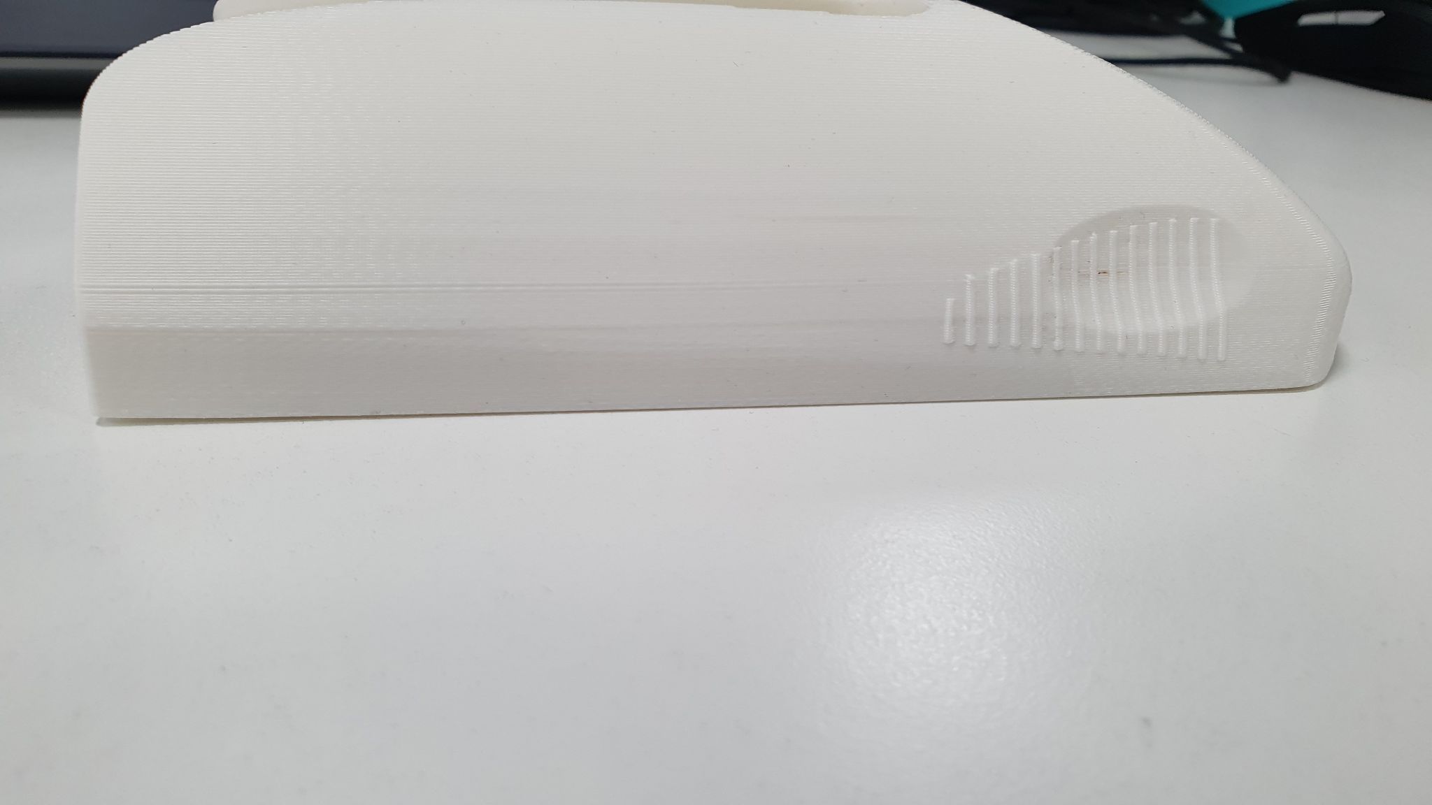

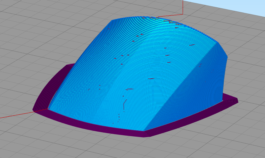

Kham Posté(e) Novembre 22, 2023 Partager Posté(e) Novembre 22, 2023 Bonjour à tous. J'ai besoin de vos lumières car je viens d'imprimer ma pièce et il se trouve qu'elle n'est pas plane. Savez vous d'où ca pourrai venir ? Merci à tous de votre aide PS: voici les paramètres Estimated print time: 10h 56m Material usage: 70.22m (167g) Printer: Zortrax M200 Plus Profile: Last settings Support type: Editable Material: ABS-based filament Nozzle diameter: 0.4 mm Layer: 0.29 mm Quality: Default Infill: 40% Fan speed: Auto Seam: Normal Outer contours: 0.00 Holes: 0.00 Contour-infill gap: 0.40 Contour-top gap: 0.24 Surface layers Top: 6 Surface layers Bottom: 3 Support Lite: No Smart bridges: Yes Max. wall thickness: 2.63 mm First layer Density: 100% First layer Print speed: 100% First layer Flow ratio: 100% First layer gap: 0.40 mm Raft Enabled: Yes Raft layers: 7 Platform-raft gap: 0.22 mm Raft Density: 100% Raft Print speed: 100% Raft Flow ratio: 100% Print speed: +0% Extruder flow ratio: +0% Top layer infill (%): 100 Bottom layer infill (%): 100 Extrusion temp.: 255 Platform temp.: 90 Retraction speed: 36 Retraction distance: 0.8 Support Density: 3.50 mm Gap XY: 0.36 Cooling tower: No Lien vers le commentaire Partager sur d’autres sites More sharing options...
Krl Posté(e) Novembre 22, 2023 Partager Posté(e) Novembre 22, 2023 bonjour, c'est un problème courant de rétractation du plastique lors du refroidissement de la matière... Pour contrer cela il y a plusieurs solutions comme: 1. faire un radeau 2. faire une jupe de plusieurs mm collé à la périphérie de la pièce (puis tailler au cutter la jupe) 3. laquer un plateau de verre et attendre le refroidissement complet avant de décoller la pièce Il y a surement d'autres solutions... comme: 4. faire en sorte de supprimer les angles de l'objet, préférer d'amples arrondies. (seulement pour la partie en contacte avec le plateau) 1 Lien vers le commentaire Partager sur d’autres sites More sharing options...
pascal_lb Posté(e) Novembre 22, 2023 Partager Posté(e) Novembre 22, 2023 @Kham je déplace dans la bonne section Lien vers le commentaire Partager sur d’autres sites More sharing options...
Kham Posté(e) Novembre 23, 2023 Auteur Partager Posté(e) Novembre 23, 2023 @Krl Merci pour tes explications. Le problème c'est que je l'imprime bien avec le raft, à première vu le raft est bien collé sur le plateau , aucun décollement mais lorsque je nettoie la pièce et que je teste il n'est pas plat. Est ce que ca peut venir de la marque du filament ? généralement j'utilise du filament zortrax mais ils sont en rupture de blanc .. Lien vers le commentaire Partager sur d’autres sites More sharing options...
Krl Posté(e) Novembre 23, 2023 Partager Posté(e) Novembre 23, 2023 il y a 52 minutes, Kham a dit : Est ce que ca peut venir de la marque du filament ? Essaye sans le radeau mais avec une jupe de 5-10lignes collé à l'objet 1 Lien vers le commentaire Partager sur d’autres sites More sharing options...
