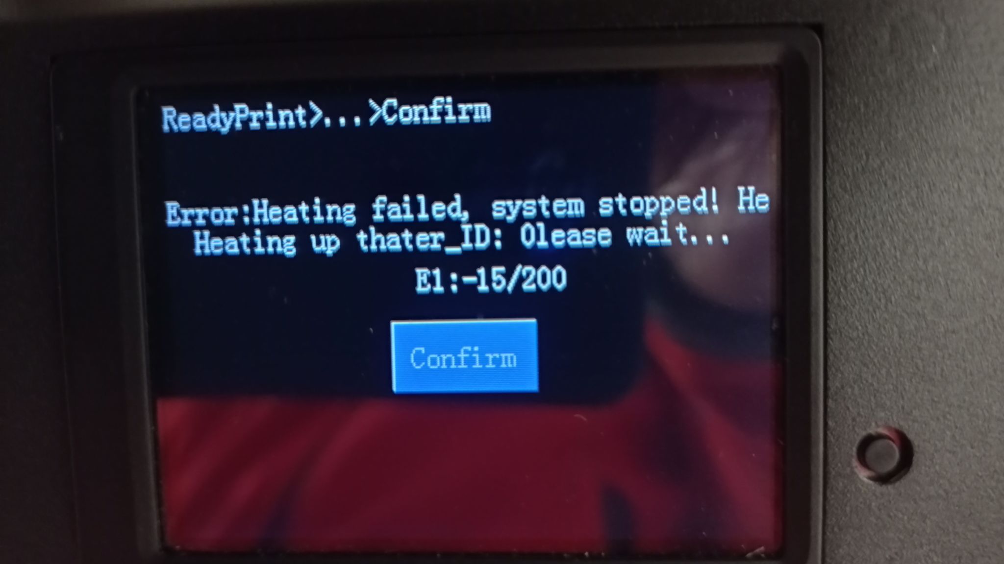

Je viens de changer la buse et lors du chargement du filament, une erreur de chauffage s'est affichée (image écran 3).

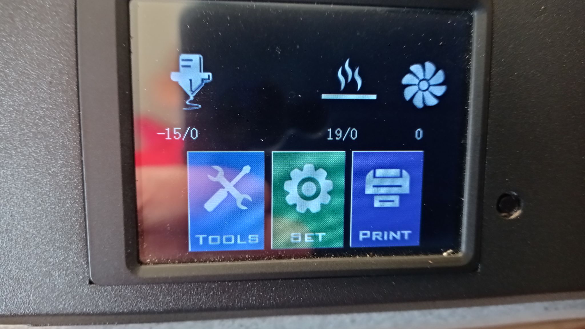

Sur l'écran de contrôle, la T° initiale de la buse est de -15°  (image écran 1).
J'ai essayé de faire un reset sans succès.

-15°C, lors du remontage de la buse
tu as abîmé la thermistance  (sonde de température de la buse)
A priori à changer.

-15°c indique en effet que la thermistance est HS ou a minimal qu'aucune valeur n'est retourner al a carte mère, Marlin indique alors une valeur de -15°c.
La thermistance de la tête sur le bloc de chauffe artillery est sur la droite du bloque tenue par une petite vis tu as 2 fils très fin couleur marron ils sont très fragile et branché sur le carte electronique de la tête 😉

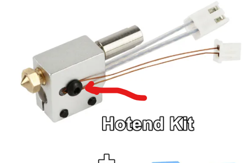

Mais ce que tu peux faire, c'est dans un deuxième temps,
commander une ou deux thermistances et la monter.
cela te fera une hotend de rechange (au besoin avec une buse de taille différente)
Le point critique pour le montage de la thermistance est le serrage de la vis.
serrer pour que cela tienne la thermistance et les fils en place et
surtout un serrage léger pour ne écraser (couper les fils)
ta hotend doit ressembler à celle-ci.
