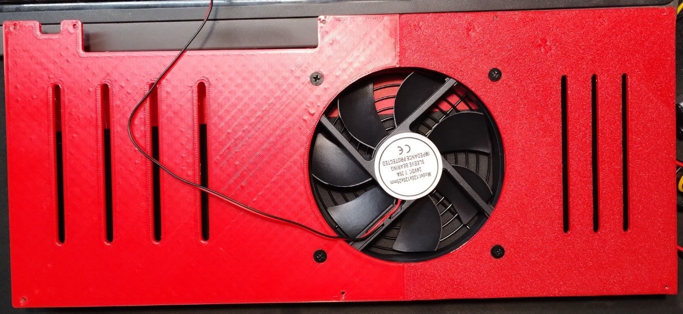

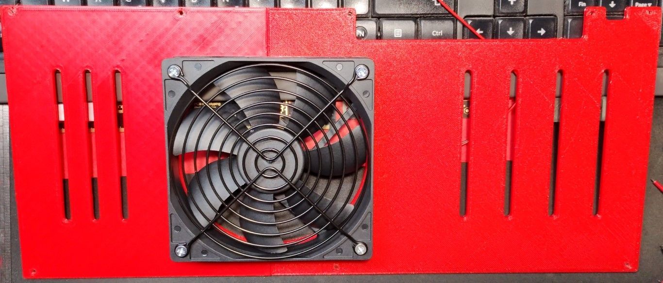

fran6p Posté(e) Novembre 17, 2023 Partager Posté(e) Novembre 17, 2023 (modifié) J'ai testé le remplacement du ventilateur 40x40x10 par un 120x120x28 en 24V (montage externe évidemment) et je ne suis pas vraiment convaincu : certes, ça refroidit beaucoup plus (le RK3328 ne monte plus au-dessus de 42/44°C alors qu'avec le 40x40 originel ça peut monter jusqu'à 60-65°C) mais ça fait beaucoup plus de bruit (vraiment plus) surtout, comme la partie qui accueille la carte contrôleur n'est pas «étanche», la pression d'air du ventilateur s'évacue à l'intérieur de la chambre Ma conclusion, pour le moment: retour à l'ancien ventilateur en attendant de tester un 40x40x10 dit «silencieux» sinon je retesterai avec le 120 mais en l'alimentant en 12V (voire en 5V s'il réussi à démarrer à cette tension). Pour le montage du ventilateur 120mm, j'ai imprimé ce modèle (en deux parties à coller) Révélation Modifié (le) Novembre 17, 2023 par fran6p Lien vers le commentaire Partager sur d’autres sites More sharing options...
