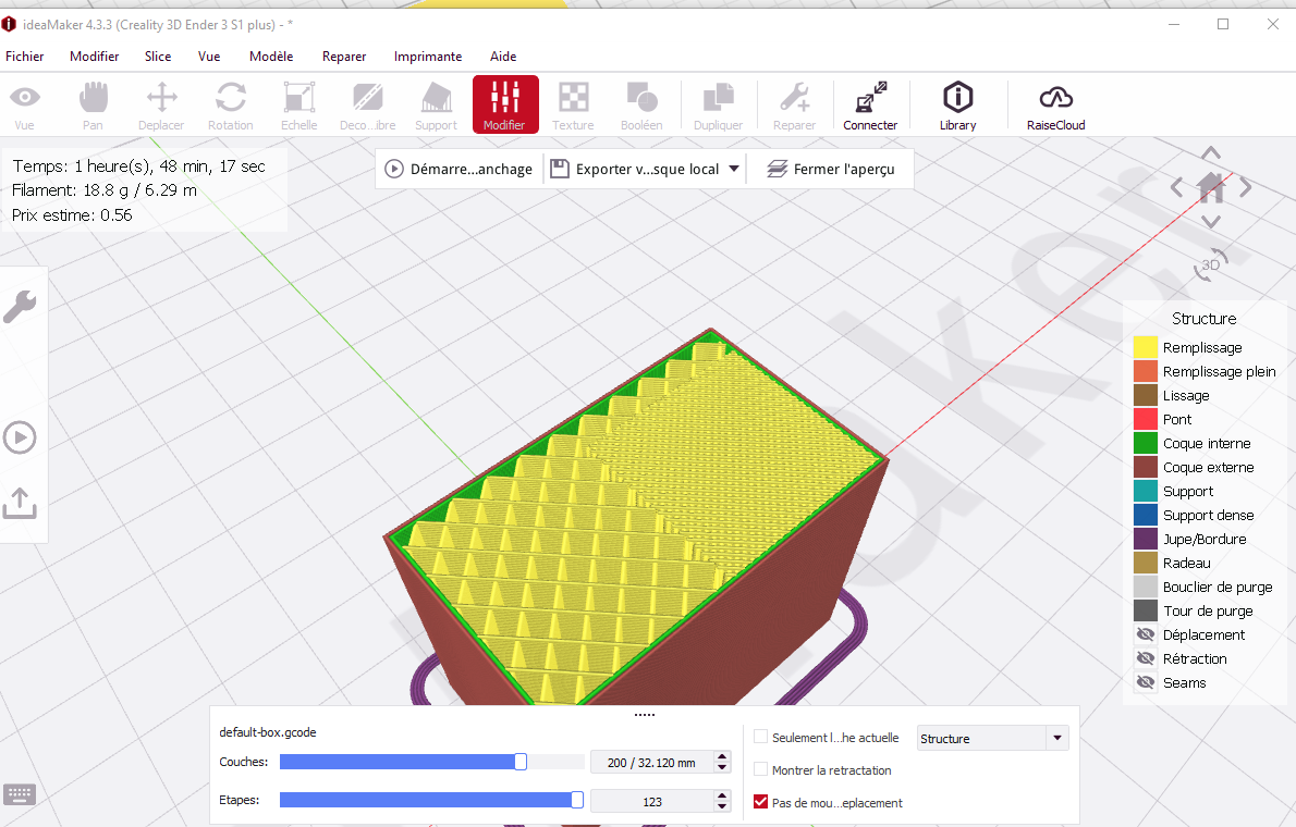

C'est aussi possible sous ideamaker.

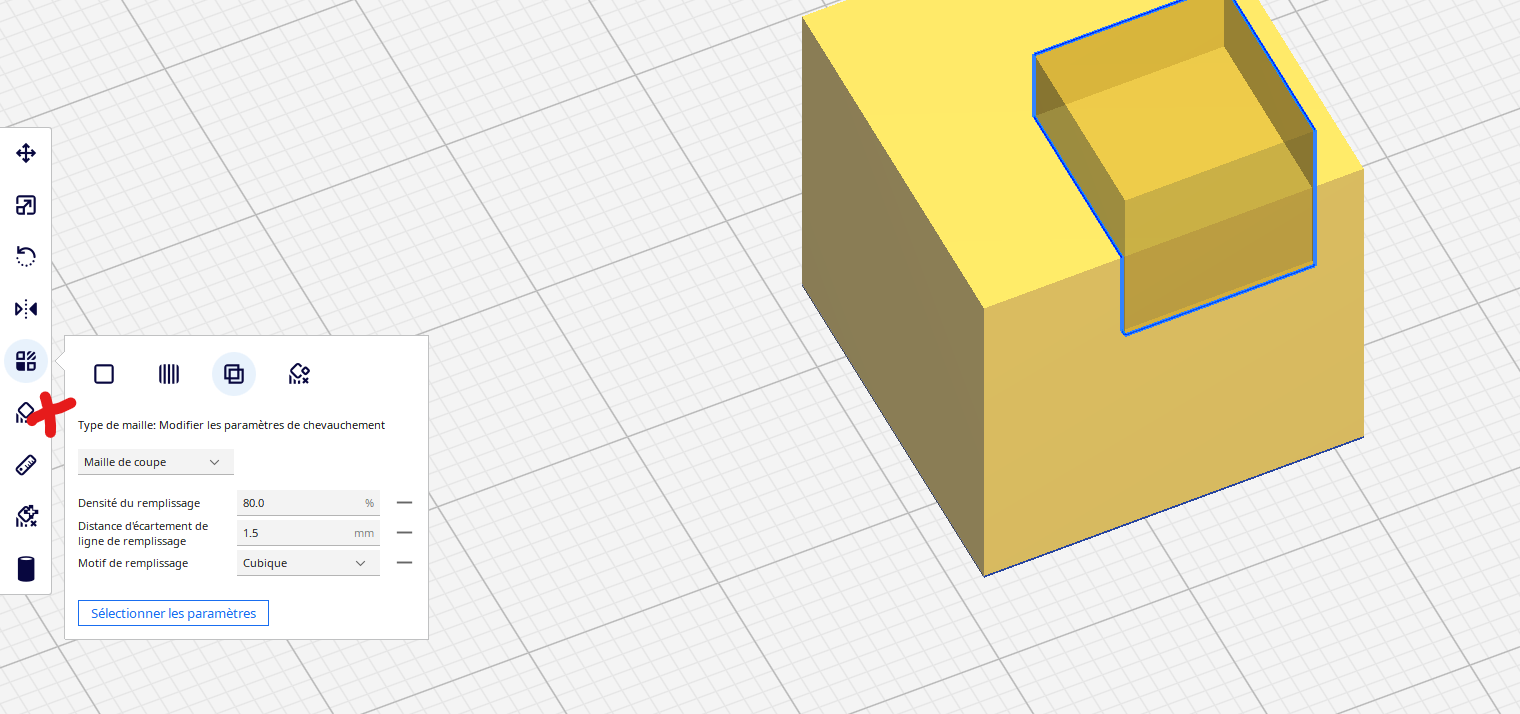

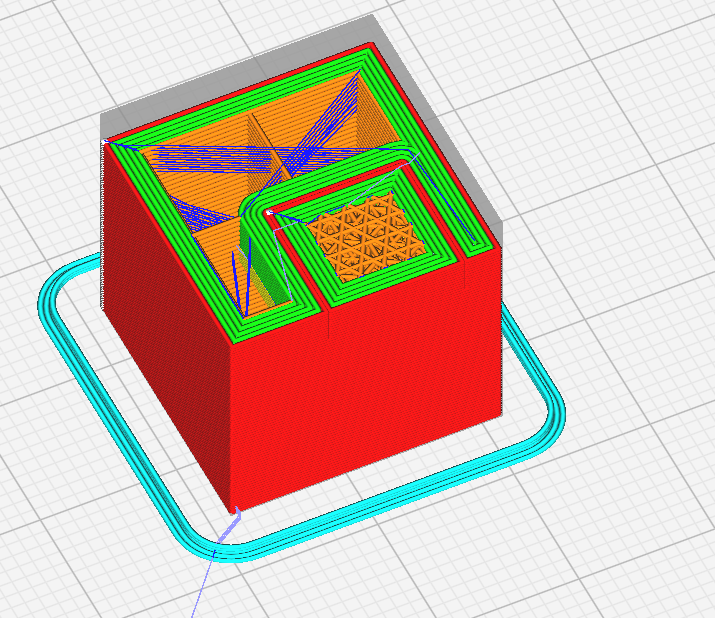

Sous Cura cela donne cela par exemple (selon les réglages)
Par rapport à la vidéo, l'interface de Cura à changer.
D'abord cliquer sur l'icône où il y a la croix rouge pour créer le bloqueur à positionner sur la pièce comme sur la vidéo.
puis sur l'icône au-dessus, maille de coupe (remplissage doit marcher aussi).
Si tu ne vois pas les paramètres que tu veux modifier faire sélectionner les paramètres, en mode avancé.
Dans ideamaker, c'est dans le menu modifier.
