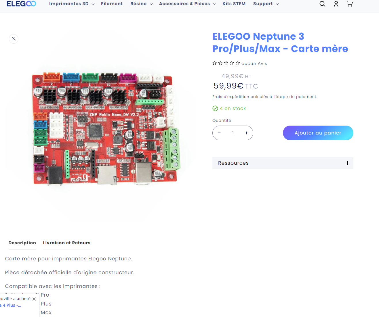

seitosan Posté(e) Novembre 27, 2023 Partager Posté(e) Novembre 27, 2023 Bonsoir, Je me demandais si quelqu'un avait déjà monté un second extrudeur sur une eleego Neptune 3 pro. L usage que j en vois serait d imprimer le modèle avec un des deux extrudeur et les supports avec l autre ( et du coup un autre composant comme du plastique soluble) Un avis ? Tuto ? Où test ? Lien vers le commentaire Partager sur d’autres sites More sharing options...
pascal_lb Posté(e) Novembre 27, 2023 Partager Posté(e) Novembre 27, 2023 (modifié) il y a une heure, seitosan a dit : Si quelqu'un avait déjà monté un second extrudeur Je ne sais pas si quelqu'un l'a déjà fait sur une Neptune 3 mais de mon côté j'ai testé sur une CR10 et c'est un sacré boulot Bien vérifier avant tout la carte mère, as tu un emplacement de disponible pour brancher cette deuxième tête et le deuxième extrudeur ? Si oui il faudra ajouter un driver, réfléchi déjà comment fixer ta deuxième tête et que celle ci soit parfaitement alignée, le deuxième extrudeur, les branchements et pour terminer les modifications dans marlin Voilà c'est les principales étapes Modifié (le) Novembre 27, 2023 par pascal_lb 2 Lien vers le commentaire Partager sur d’autres sites More sharing options...
hyoti Posté(e) Novembre 27, 2023 Partager Posté(e) Novembre 27, 2023 il y a 8 minutes, pascal_lb a dit : Je ne sais pas si quelqu'un l'a déjà fait sur une Neptune 3 mais de mon côté j'ai testé sur une CR10 et c'est un sacré boulot Bien vérifier avant tout la carte mère, as tu un emplacement de disponible pour brancher cette deuxième tête et le deuxième extrudeur ? Si oui il faudra ajouter un driver, réfléchi déjà comment fixer ta deuxième tête et que celle ci soit parfaitement alignée, le deuxième extrudeur, les branchements et pour terminer les modifications dans marlin Voilà c'est les principales étapes Pour la carte mère si c'est bien celle-là, çà le fait, mais le plus dur est pour après !!! 1 Lien vers le commentaire Partager sur d’autres sites More sharing options...
seitosan Posté(e) Novembre 28, 2023 Auteur Partager Posté(e) Novembre 28, 2023 Je vois j ai regardé sur le châssis et on dirait que pas mal de chose sont prévu pour . Le support de bobine a un deuxième axe et une deuxième fixation pour le capteur de fin de filament et une seconde sortie de capteur au pied . Du coup je vais regarder pour voir si c est jouable avec vos conseils Lien vers le commentaire Partager sur d’autres sites More sharing options...
