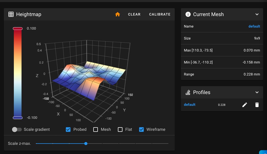

BuzzLightYear Posté(e) Novembre 29, 2023 Auteur Posté(e) Novembre 29, 2023 (modifié) Zut le premier c’est Orca Slicer, et le deuxième est avec Cura Il y a 2 heures, BuzzLightYear a dit : Zut le premier c’est Orca Slicer, et le deuxième est avec Cura Voici ma heightmap au passage, bed leveling fait à chaud (60) Modifié (le) Novembre 29, 2023 par BuzzLightYear

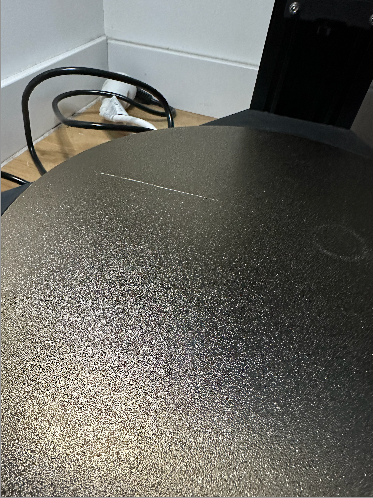

BuzzLightYear Posté(e) Novembre 29, 2023 Auteur Posté(e) Novembre 29, 2023 Super, j'ai oublié d'enlever le palpeur avant un print... Résultat une belle griffe sur le plateau.. J'ai refais un bed leveling après cette catastrophe, est-ce que j'ai endommagé l'imprimante ? Il y a 1 heure, BuzzLightYear a dit : Super, j'ai oublié d'enlever le palpeur avant un print... Résultat une belle griffe sur le plateau.. J'ai refais un bed leveling après cette catastrophe, est-ce que j'ai endommagé l'imprimante ? @MrMagounet
MrMagounet Posté(e) Novembre 29, 2023 Posté(e) Novembre 29, 2023 Cela m'est arrive sur la SR une fois aussi le seule risque normalement c'est d'avoir un peu limer ta buse laiton j'en ai flinguer une comme cela mais sinon rien de plus.

MrMagounet Posté(e) Novembre 30, 2023 Posté(e) Novembre 30, 2023 Il y a 3 heures, BuzzLightYear a dit : @MrMagounet désolé de te spammer, comme tu es le seul à répondre à ce topic... Je toujours pas d'internet je suis pas forcement super présent et je vais être absent quelques jours la. Par contre la carto de ton plateau est assez classique rien d'alarment Pour les impression j'ai pas bien compris a quoi cela correspond si tu peux être plus explicite ?
