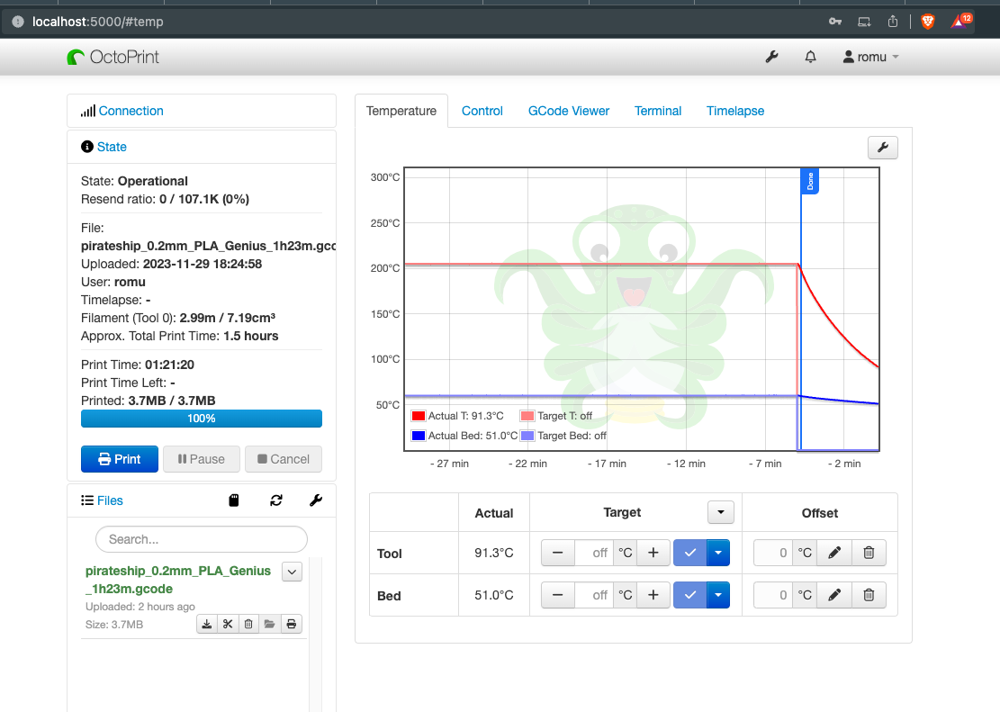

pixibug Posté(e) Novembre 29, 2023 Auteur Partager Posté(e) Novembre 29, 2023 ah ah, oui j'ai configuré ça tout à l'heure sur mon mac pour l'instant pour tester. Ca a l'air de bien fonctionner mais c'est un peu ch... avec le câble USB (je vais voir pour un Raspberry Pi - je n'ai que des micro-contrôleur type Arduino - mais je vais attendre la réponse du support client au cas où) Par contre j'ai un soucis avec le Z. Comme la buse était trop proche du plateau, ça a "gratté" et la 1ere couche ne s'est pas imprimé. J'ai vite mis en pause l'impression et fait un G92 Z-0.1 pour déplacer la buse un poil plus haut. Comme je ne veux pas toucher à la fin de course, comment faire (avec octoprint ?) pour enregistrer ce réglage par défaut (un M500 suffit ?) ? De plus si je souhaite refaire "le niveau", avant je le faisais via l'écran avec les 5 points d'étalonnage où je réglais les molettes, mais là comment avoir accès à ces fonctions ? Désolé si cela part un peu hors-sujet. Lien vers le commentaire Partager sur d’autres sites More sharing options...

pixibug Posté(e) Novembre 29, 2023 Auteur Partager Posté(e) Novembre 29, 2023 Ma fin de course est trop basse -> ça gratte -> je souhaiterais corriger le Z au niveau du soft. Si je remonte ma fin de course ne serait-ce qu'un pouillième, là, la buse ne touche pas le plateau. Ma démarche n'est pas la bonne ? Lien vers le commentaire Partager sur d’autres sites More sharing options...
MrMagounet Posté(e) Novembre 30, 2023 Partager Posté(e) Novembre 30, 2023 Il y a 9 heures, pixibug a dit : Ma fin de course est trop basse -> ça gratte -> je souhaiterais corriger le Z au niveau du soft. Si je remonte ma fin de course ne serait-ce qu'un pouillième, là, la buse ne touche pas le plateau. Ma démarche n'est pas la bonne ? Quand on fait un nivellement manuel ton z endstop a sa position, tu sers les molettes pour baisser ton plateau avec une feuille tu ajustes les 4 angles de façon a ce que la feuille frotte legerement la feuille entre le plateau et la buse, on commence sur le coin avant gauche, puis droite, puis arrière droite et arrière gauche, et tu recommence a ajuster jusque avoir un reglage parfait. Une fois cela fait la buse ne dois pas bouger en distance VS le plateau car elle est censé toujours ce positionné tel que l'ui indique le Z endstop qui lui est fixe en position. Si lors de l'impression début d'impression la buse est plus haut que lors du réglage faudrait voir ce qui ce passe. Lien vers le commentaire Partager sur d’autres sites More sharing options...
pixibug Posté(e) Novembre 30, 2023 Auteur Partager Posté(e) Novembre 30, 2023 Merci pour ton retour, oui, sur ma X1 et j'ai souvent appliqué la méthode des 4 points + central avec la feuille de papier. Là, comme je n'ai plus accès à ces fonctions d'étalonnage via l'écran, je ne savais pas comment réaliser ce process à distance via Octoprint par ex (surement une succession de G-Code pour positionner la buse au bon endroit) Enfin toujours est-il que ce matin, j'ai retenté une nouvelle fois de reflasher le TFT et, miracle, ça a booté . C'est à n'y rien comprendre, les fichiers sont strictement les mêmes, la méthode aussi. J'en ai profité pour virer le Z-endstop. J'ai donc de nouveau accès à l'imprimante via l'écran. Je ne vois pas pourquoi ce bug a disparu du jour au lendemain Lien vers le commentaire Partager sur d’autres sites More sharing options...
