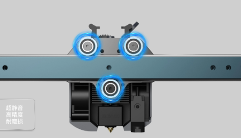

MrMagounet Posté(e) Novembre 30, 2023 Partager Posté(e) Novembre 30, 2023 salut @Uncle Buzz je vais répondre a tes question au mieux, la Neptune 4 pro est équipé pour la tête en en X de guidage via roue métal et pas en POM comme la photo que tu montre qui est la Neptune 4 (non pro) sur des Demi rond sur l'axe. Voici la tête de la Neptune 4 pro Ce demande juste un petit nettoyage des rail et graissage de temps a autre. Il y a des écart technique entre les 2 imprimantes oui elle est de base équipé de Klipper et de guidage dit lineaire, après sur la S1 Pro si tu la passe sous klipper il ne reste que les guidages linéaires une vitesse et un débit supérieur de matière et la ventilation auxiliaire pour l'impression rapide en PLA. (mais d'un côté tu as un machine neuve de l'autre non) Les vitesses sont elles réellement exploitable ? bien très objectivement il y a des abus marketing chez tous les constructeur chinois même chez Bambulab qui quand il annonce 500mm/s en réalité sur la A1 mini par exemple on dépassera pas les 400-450mm/s maxi pour les 3/4 du temps on cherchera pas aller si loin en vitesse. Sur la Neptune 4 Pro oui elle ira plus vite que la S1 pro en impression PLA, mon amis qui utilise une Neptune 4 pro au quotidien imprime 80% du temps a 250mm/s, quelques fois il imprime a 300mm/s mais ne dépasse jamais cette vitesse, sauf lors des impression initial des fichiers de test fournit par elegoo ou il y avait des point a 400mm/s mais je ne conseil pas d'aller aussi haute au quotidien en vitesse. Le seule defaut de la Neptune 4 pro pour moi est que par defaut elle n'a pas de wifi que du RJ45 ce qui oblige a utilise une Clé usb wifi si on a besoin du wifi. Pour le support du Nylon, alors oui et non je t'explique cela de mon point de vue : - Oui, la tête supportant 300°c et donc la tête d'impression support le PA12 par exemple, mais le PA et le PC sont des matière extrêmement compliqué à imprimer en FDM. - Non, cas ou le fait que la machine est pas close, même si l'on ajoute un caisson il faut voir si le capteur de nivellement supportera une temp°c supérieur a 50°c dans le caisson d'impression, et je dis pas que ce sera impossible mais très compliqué. Quoi qu'il en soit tu pourras tester mais je ne peux te garantir que ce sera réellement exploitable. Il y a pour moi un abus de certain constructeur qui indique en matière supporter uniquement ce que la tête peu sortir mais en aucun ce que la machine est capable de base. Personnellement je souhaiterais que tous fabriquant indique matière supporter ce que la machine peu imprimer sans rien modifier et matière optionnel que l'on pourrait sous condition utilisé que ce soit par caisson et ou autre modification. Lien vers le commentaire Partager sur d’autres sites More sharing options...
