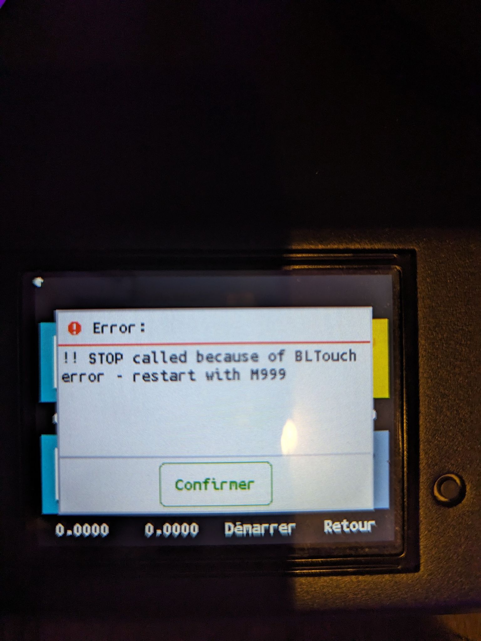

retreta83 Posté(e) Novembre 29, 2023 Partager Posté(e) Novembre 29, 2023 Bonjour, J'ai voulu installer un BL Touch sur ma Sidewinder X1 v4 mais je commence à trouver cette idée mauvaise, car erreurs en pagaille. J'ai suivi la méthode du Guero Loco en tirant un câble de cinq fils jusqu'à la carte mère. Pas si simple. J'ai connecté le fil blanc (Signal Out) et le noir (Gnd) sur l'axe -Z d'origine, et le jaune (Signal In), rouge (+5v) et marron (Gnd) comme indiqué sur les schemas du forum . Le câble en Z- est donc débranché. Allumage de l'imprimante, le 3D Touch s'allume en rouge fixe, le pin descend, remonte ,descend, remonte et erreur M999 blocage machine ! J'ai tenté un ABL mais l'axe Z ne descend pas, le 3D Touch fait un test mais comme la tête d'extrusion ne descend pas elle test dans le vide… J'ai utilisé un firmware tout prêt de docarti qui généralement fonctionne bien, mais je ne sais pas les modifications qu'il à fait dessus. Quelqu'un aurait une idée svp, car je suis perdu ! Lien vers le commentaire Partager sur d’autres sites More sharing options...
MrMagounet Posté(e) Novembre 29, 2023 Partager Posté(e) Novembre 29, 2023 Quand tu fais un mouvement de ton Z via le TFT il bouge bien ? (je parle pas d'un home mais juste monter ou descendre le Z ) le message que tu as est en générale lié a une erreur de cablage, et le firmware doit être configurer en fonction de ton type de cablage. Tu as tester avec le firmware du Gueroloco si je comprend et celui de doc arti et tu as le même soucis ? Lien vers le commentaire Partager sur d’autres sites More sharing options...

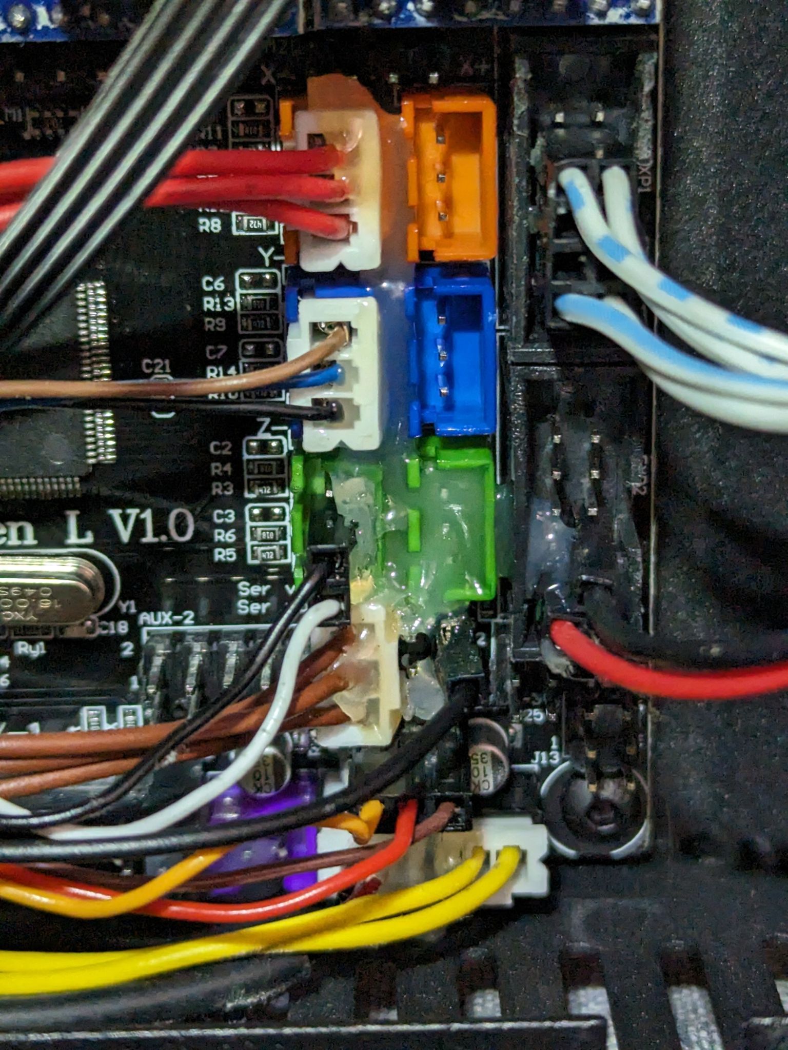

retreta83 Posté(e) Novembre 29, 2023 Auteur Partager Posté(e) Novembre 29, 2023 (modifié) Il y a 1 heure, MrMagounet a dit : Quand tu fais un mouvement de ton Z via le TFT il bouge bien ? (je parle pas d'un home mais juste monter ou descendre le Z ) Non, rien ne bouge, l'axe Z en haut ou en bas ne bouge pas d'un mm Il y a 1 heure, MrMagounet a dit : le message que tu as est en générale lié a une erreur de cablage, et le firmware doit être configurer en fonction de ton type de cablage. Tu as tester avec le firmware du Gueroloco si je comprend et celui de doc arti et tu as le même soucis ? J'avais mis le dernier firmware avec BL Touch de DtCreation (je me suis mélangé les pinceaux, désolé). Et j'ai testé avec le TFT et le Molise 1.1.19 de Mr Magounet (le tiens donc) mais toujours rien comme amélioration, ce qui confirme un soucis de câblage. Tu aurais une piste à privilégier, perso, je pense un soucis entre le blanc et le noir sur l'axe Z - J'ai rajouté une photo de mon montage sur la carte mère, je ne vois pas d'erreur… Modifié (le) Novembre 29, 2023 par retreta83 Lien vers le commentaire Partager sur d’autres sites More sharing options...
MrMagounet Posté(e) Novembre 29, 2023 Partager Posté(e) Novembre 29, 2023 Ce qui est étrange c'est que ton Z ne bouge pas les moteur Z sur une X1 sont gérer par 2 driver indépendant il y a normalement peu de chance d'avoir 2 drive qui lache en même temps et aussi pour 2 moteurs. Donc y a un loup oui mais faut trouver ou et la a distance cela va être coton. Les autres axes X et Y sont ok sa bouge ? Sinon le Molise c'est Dt creation, mon firmware n'a pas vraiment de non et dans mon cas je les fait en fonction des modification des gens donc j'en ai fait avec du MBL ou du bltouch cablé soit sur Z+ soit sur Z- donc tout dépend du firmware que tu as utilisé. Le Molise est copiler d'une façon pas toujours explicite, mais il peut être configurer de plusieurs façon aussi donc c'est a voir. Lien vers le commentaire Partager sur d’autres sites More sharing options...
retreta83 Posté(e) Novembre 30, 2023 Auteur Partager Posté(e) Novembre 30, 2023 Merci pour ton aide MrMagounet, mais la nuit portant conseille, j'ai changé mon fusil d'épaule ce matin. J'ai tout défait pour faire la méthode de Waggster, flasher le TFT et le firmware en 2.1.2.1. L'avantage, pas besoin de rouvrir l'imprimante en cas de problème, on déconnecte le 3D Touch des pins pour la led et hop ça fonctionne ! Inconvénient, plus de led, mais au fond, elle ne sert pas à grand-chose et avec le biiip de l'imprimante, je sais quand elle est chaude. Un soucis quand même, la broche avec les fils marron est trop grosse pour la connexion sur la carte mère, j'ai donc dû jouer du fer à souder en passant à des Dupont plus fin. Résultat, ça fonctionne du premier coup Je vais encore jouer du fer à souder, j'avais commandé mon 3D Touch chez Triangle, mais avec 2 mètres de câble, je dois donc raccourcir tout ça pour faire propre. Sinon pas d'écrasement de plateau, ABL en 25 points qui fonctionnent parfaitement. Je vais donc raccourcir les fils et souder sur des Dupont et test d'impression ensuite. Encore merci MrMagounet, et bonne impression ! Lien vers le commentaire Partager sur d’autres sites More sharing options...
