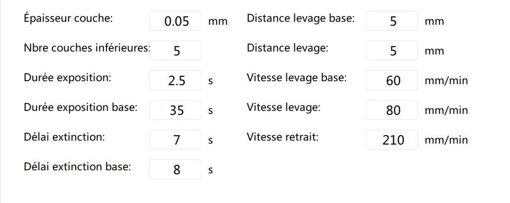

bon ba ! c'est pas ca !!!
ca vient de quoi selon toi ?
J'ai mis mais réglages en bas de page...

Il y a 17 heures, yannz a dit :
Là j'ai du mal a dire.
Car oui, tu semble bon (ou éventuellement un micro poil en sous-exposition)  niveau durée d'exposition des couches normale pour cette hauteur de couche, résine, température d'environnement d'impression.
Peut être une notion d'anti-aliasing ( onglet "Advanced" ) a désactiver sur cette machine ? ( il semble que pour certaine firmware de certaine Phrozen il n'est appliqué que dans l'axe X et cela pourrait alors expliquer les supports oblong )
A tu mesuré ce que tu a obtenus et comparé aux dimensions théorique ? (si un gros écart pour un axe, alors probablement les "Size:" du profil "Machine" a ajuster ? pour avoir plus juste en résultat d'impression ...)
A tu une protection d’écran ? peut être est t'elle un peut trop épaisse et diffuse trop les rayons de la source UV ?
Si tu ouvre un fichier d'impression avec UVTools, les supports semble oblong ou non ?
