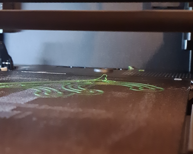

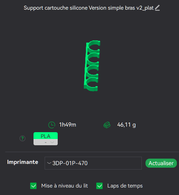

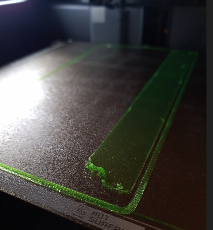

je me permets de vous déranger concernant un petit soucis sur ma P1S, en effet j'ai une pièce que je n'arrive pas à sortir, j'utilise les réglage de base avec le filament Amazon Basic PLA.

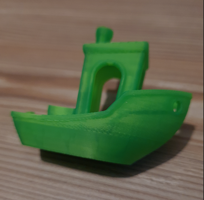

Pourtant le benchy sort parfaitement.

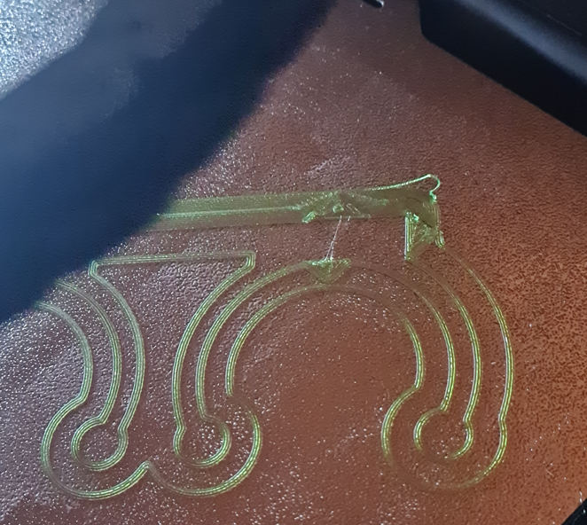

J'ai ma première couche qui se décolle en bout, près de la porte, je suis obligé d'arreter mon impression puisqu'a chaque passage cette couche s'enlève de plus en plus.

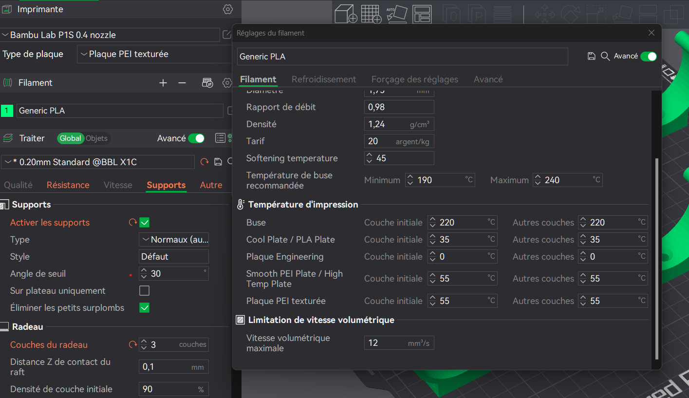

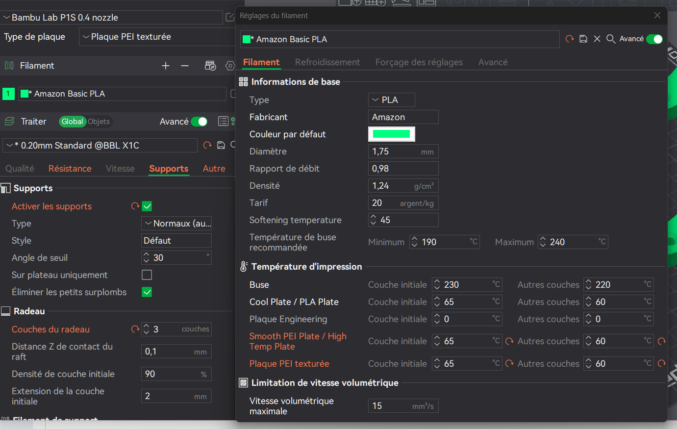

Mes réglages:
J'ai essayé d'augmenter les températures et la vitesse volumetrique :
Rien à faire et j'ai toujours exactement le ou les mêmes défauts, cette sensation que la fonte et l'adhérence du fil n'est pas ok.

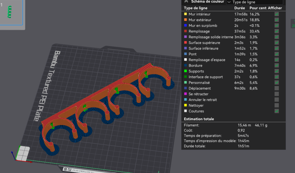

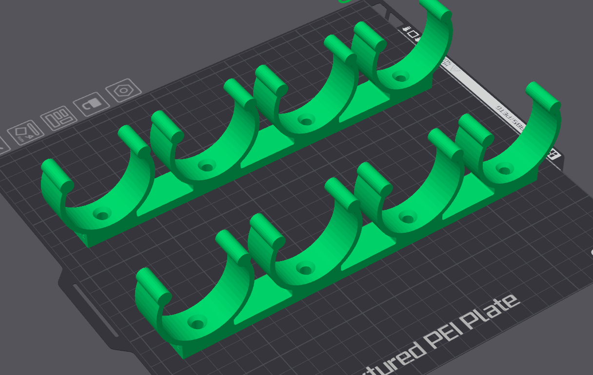

Je m'interroge également sur la forme de ma pièce, devrais je peut être la réduire en largeur ?
Merci d'avance pour votre aide 🙂

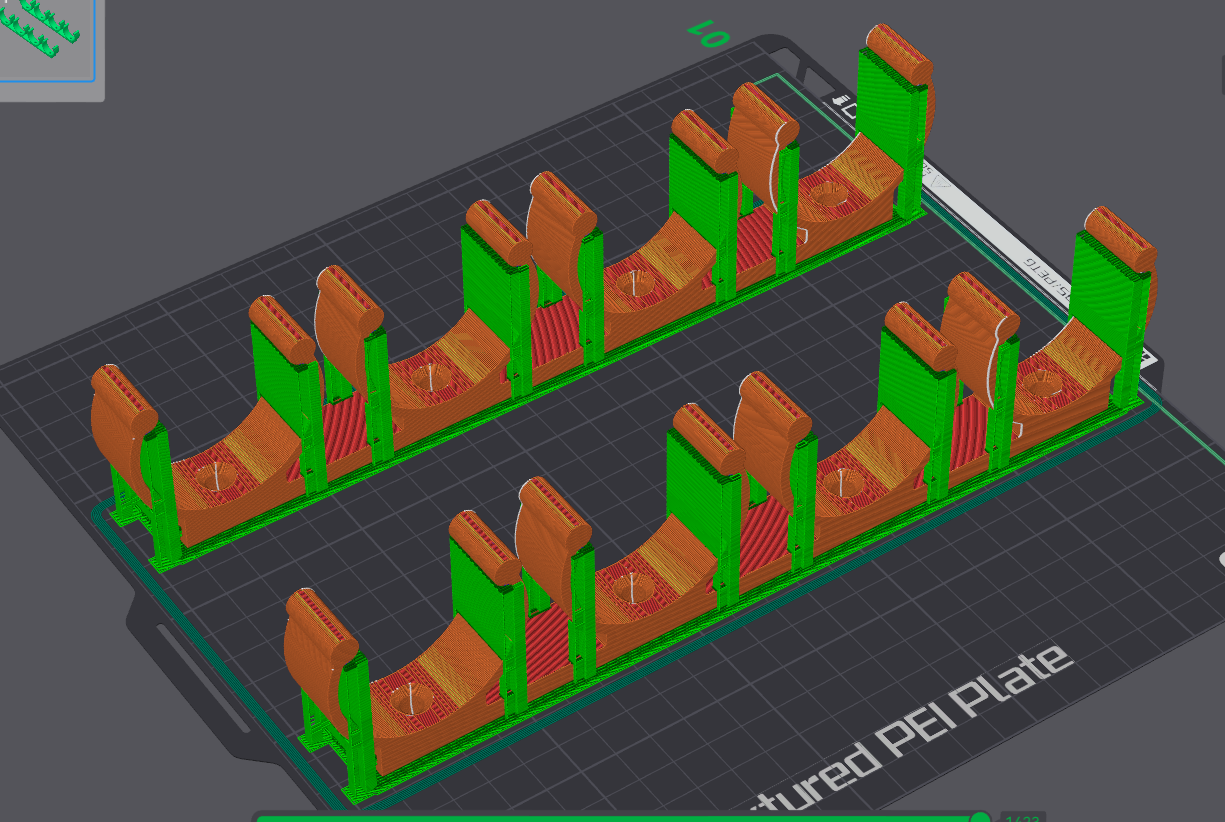

Je suis à essayer à plat en réglage standard 😉
On va bien voir 😉
Alors pour le moment, un décollement à l'arrière pour le reste c'est ok.
Pas simple, je débute aussi et les erreurs font parti de l'apprentissage 😉
Est ce que cela peut également provenir d'un soucis de fil, j'ai fais plein de print avec la bobine Bambu et pas une un seul soucis, racks à batterie, figurines etc. et aucun soucis d'ou mon interrogation ?

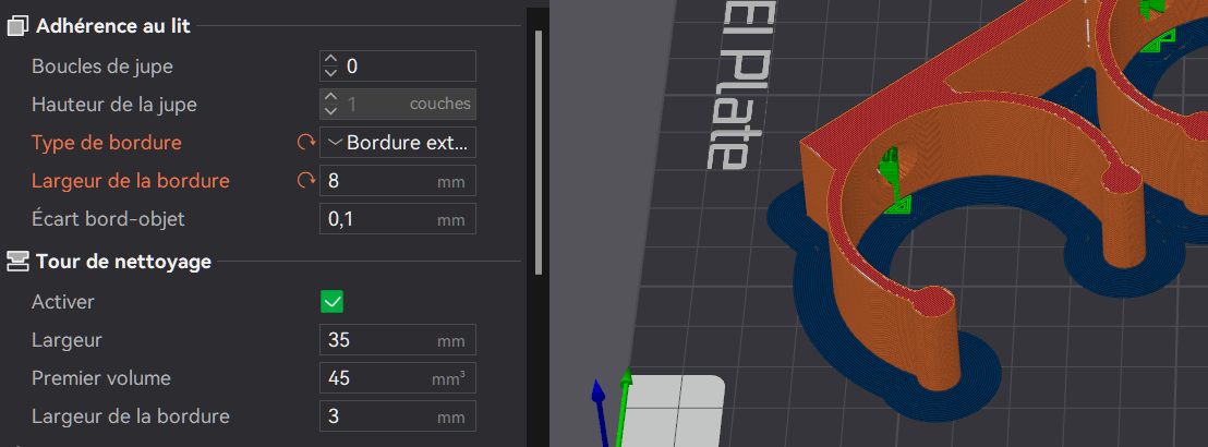

Salut le 2eme essai est juste au niveau réglages, le sens d'impression est mieux et il y a du brim autour. Peut être même en rajouter (plus large).
Pour le décollement, as-tu essayé de nettoyer le plateau avec de l'alcool iso 99.9% ou alors au liquide vaisselle ?
Autre chose, as-tu bien coché le nivellement du plateau lors de l'envoi à l'imprimante ?
Bonjour Rony,

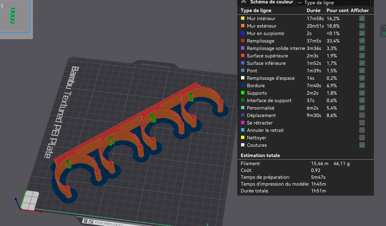

Le BRIM c'est rajouté autour à l'implantation de la pièce sur le plateau, il doit être réglé en auto 😉 je n'avais même pas remarqué.
Je viens de le passer en bord extérieur et à 8mm anciennement auto et 5 mm 😉
Effectivement, je n e l'avais pas fait depuis le changement de fil, c'est donc fait à l'iso 😉
Oui les 2 cases cochées à l'envois d'un fichier à l'imprimante et de manière systématique.
Je vais retester avec le nettoyage du plateau (le pire c'est que je le savais mais oublié cette étape) et la largeur du brim augmenté 😉
Sinon visiblement les réglages sont ok puisque l'impression finale est de super qualité 😉

Top !
Tu verras avec le temps ca devient des automatismes.
Dès qu'une pièce a des zones fines et pointues à la première couche, tu mets du brim. 😉
Avant d'aller chercher dans les réglages, un nettoyage de la plaque à l'eau chaude et au liquide vaisselle, puis réapplication de glue, peut être...
@silvertriple oui, c'est ce que je lui ai conseillé dans mon message juste au dessus.
Pour la colle non je pense pas. Cette plaque PEI tient super bien si elle est propre surtout avec du PLA. Si ça tient pas, faut chercher ailleurs la cause comme ici, nettoyage + brim.
Mettre de la colle serait une erreur, après faudrait tout nettoyer et remettre comme il y a 10 ans sur les plaques lisses...

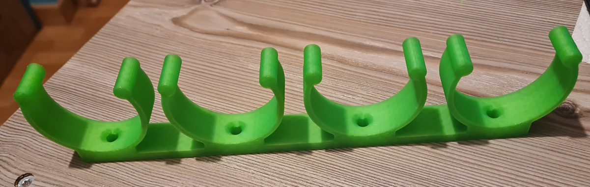

Bonjour messieurs,
effectivement un nettoyage de la plaque plus augmentation de la largeur du brim m'a permis d'imprimer sans soucis plusieurs fois.
Encore merci pour l'aide apportée 🙂
