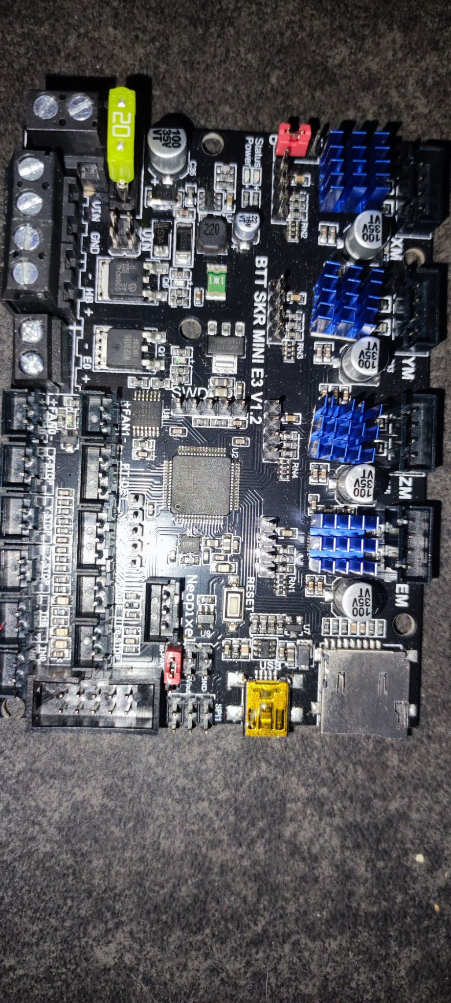

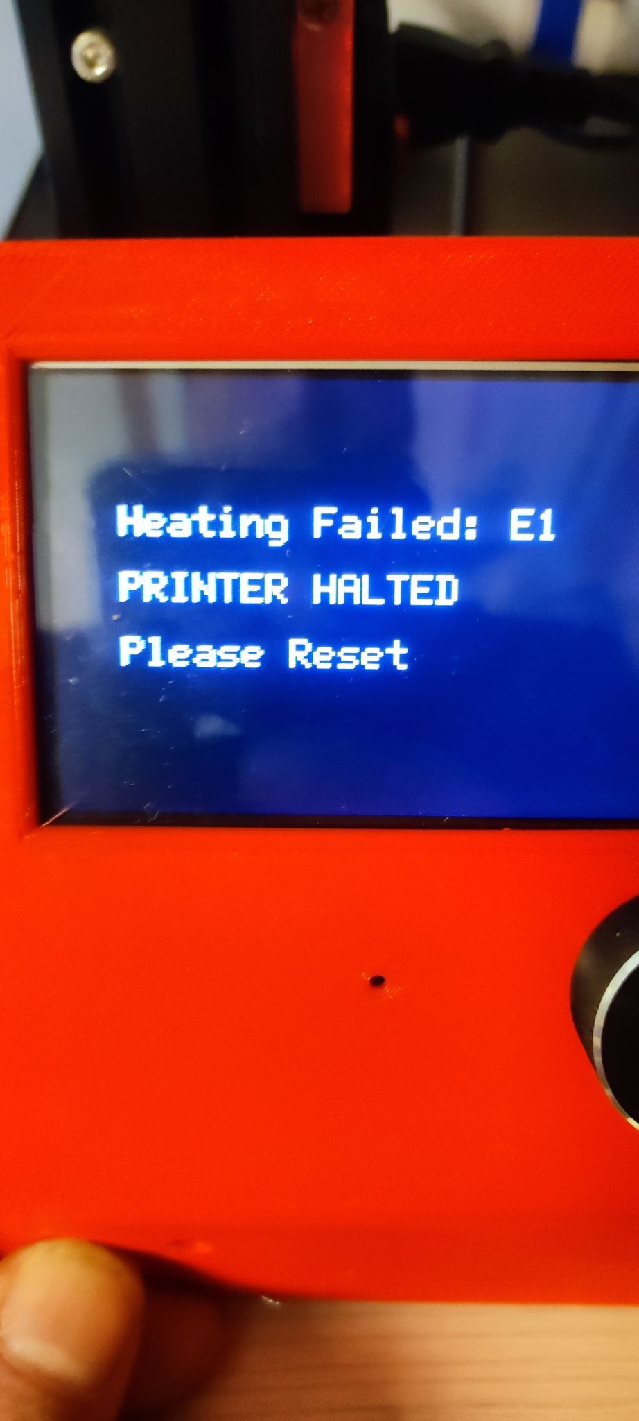

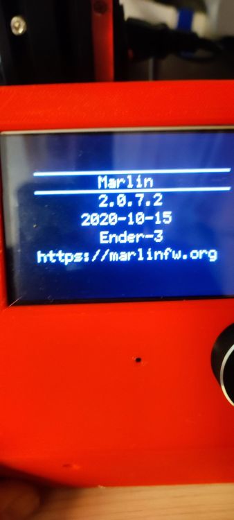

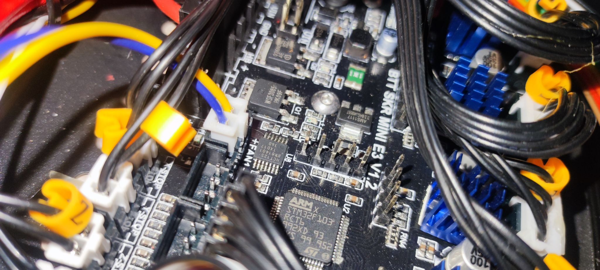

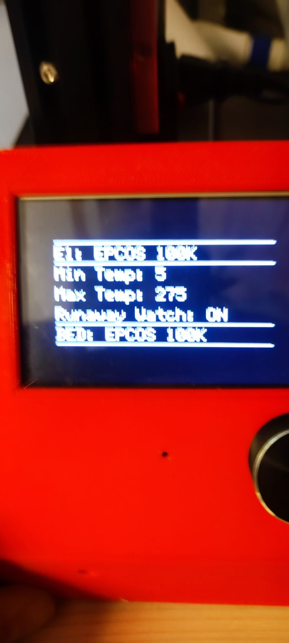

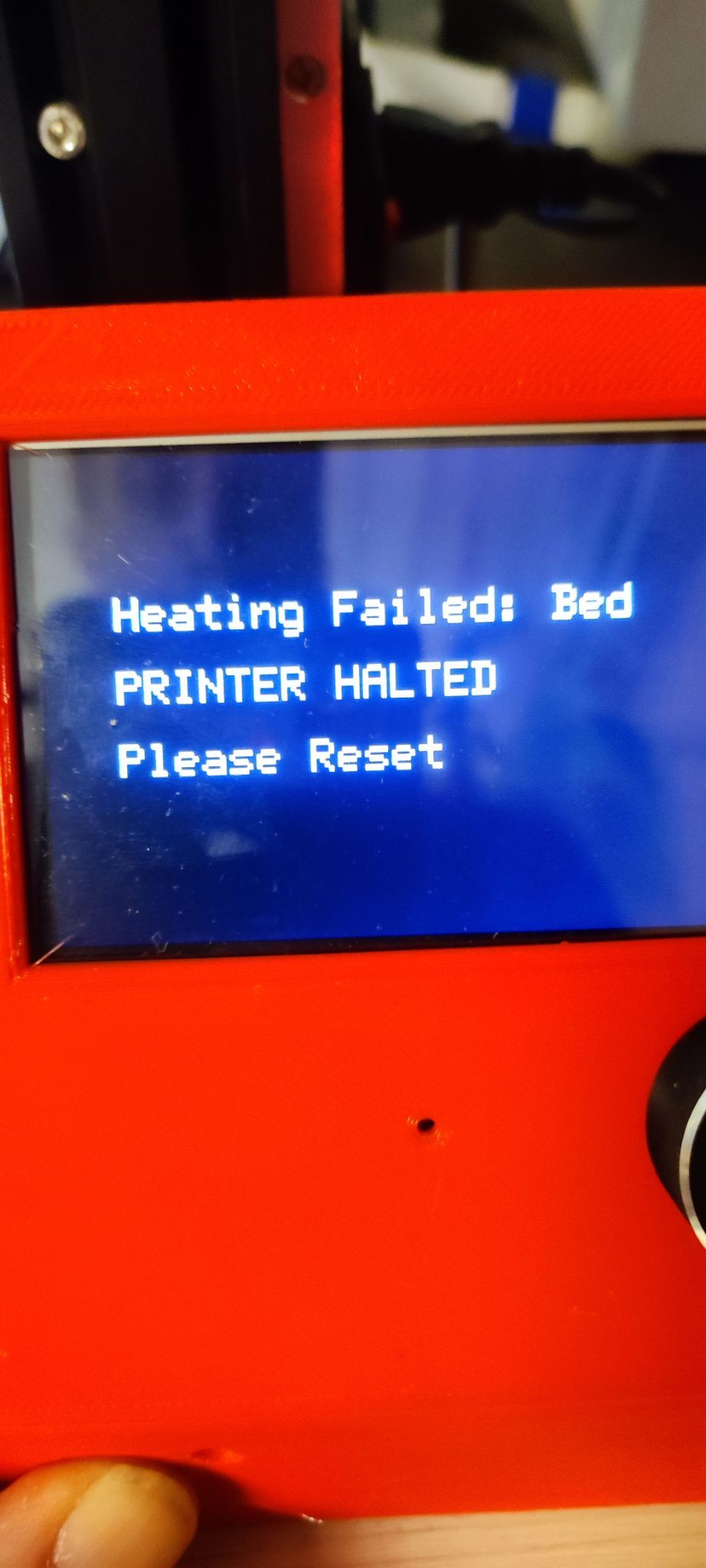

fm88 Posté(e) Décembre 3, 2023 Partager Posté(e) Décembre 3, 2023 Bonjour, Nouveau sur ce forum, car avant je lisais sans avoir besoin de venir questionner, mais je suis dans l'impasse ! Je possède une CREALITY ENDER 3 depuis 2 ans (carte 1.1.4) et j'ai souhaité l'améliorer en achetant une carte Bigtreetech et un ecran tft 35 de la même marque sur leboncoin. Je viens de tout connecter et j'ai installer un firmware standard sans BLtouch (que je n'ai pas encore). Je ne sais pas si ce firmware est oparationnel mais c'est le seul que j'ai pu faire fonctionner à minima. Il s'agit de mes tous premiers pas sous MARLIN et je ne comprends encore rien dan la compilation. (Ça bug systématiquement au build....) Mais j'ai trouvé un firmware qui semble fonctionner. Mais il n'y a aucune chauffe sur le nozzle et le bed (et une erreur apparait signalant ce problème après une vingtaine de secondes). Je viens de tester au multimètre le bed et le nozzle semblent OK, mais lorsque que je demande la chauffe, il n'y a aucune tension électrique qui sort des borne de la carte mère. Le problème peut il provenir de Marlin ? ou est ce forcément la carte mère ? Quelqu'un aurait il une firmware fonctionnel pour ma configuration car comme indiqué pour l'instant impossible de compiler. Merci pour votre aide Sans vous c'est retour à ma config de base.... :-( Lien vers le commentaire Partager sur d’autres sites More sharing options...

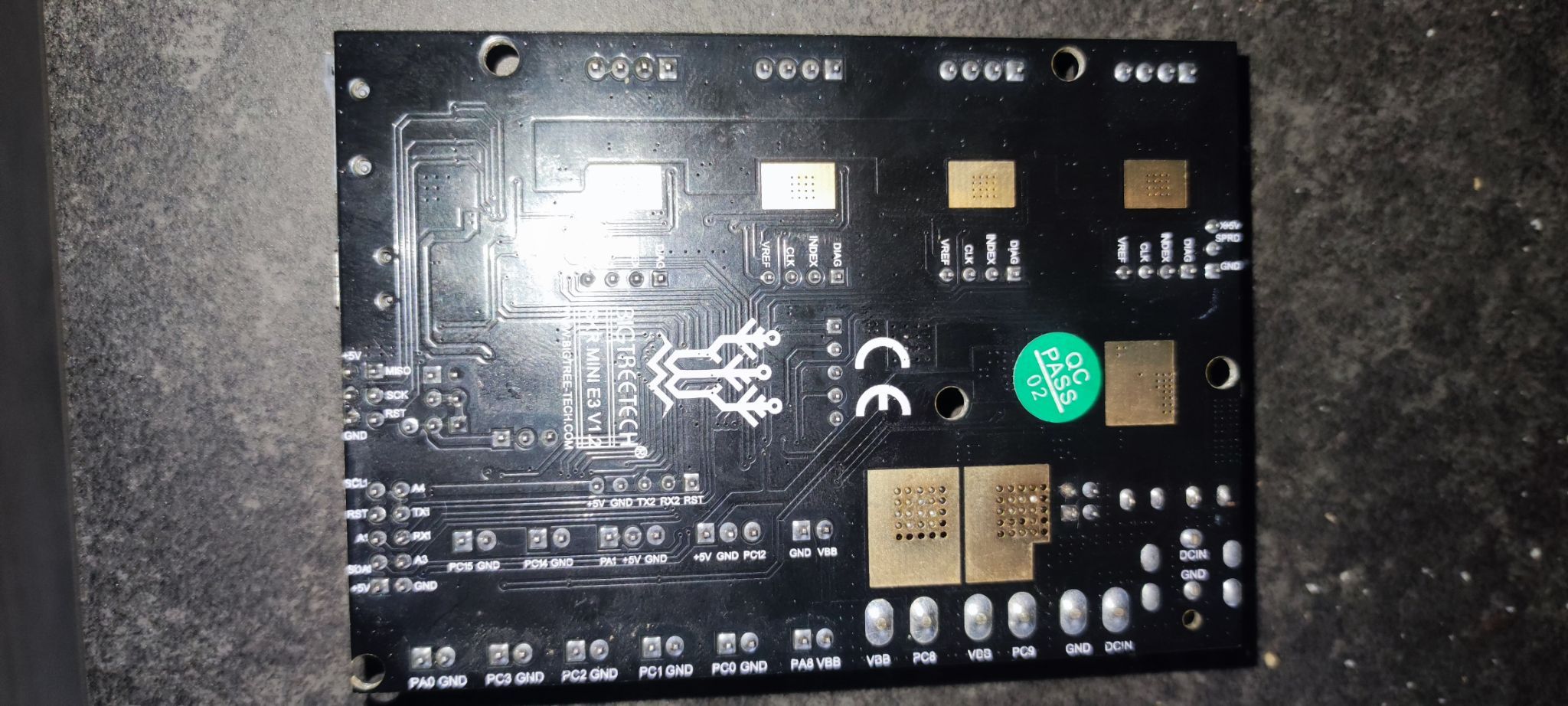

Lorenzo78 Posté(e) Décembre 3, 2023 Partager Posté(e) Décembre 3, 2023 Salut @fm88 Je pense que tu devrais indiquer la référence de ta carte (le modèle précis) et également indiquer le message d'erreur qui s'affiche. Cela devrait aider pour te répondre... Lien vers le commentaire Partager sur d’autres sites More sharing options...

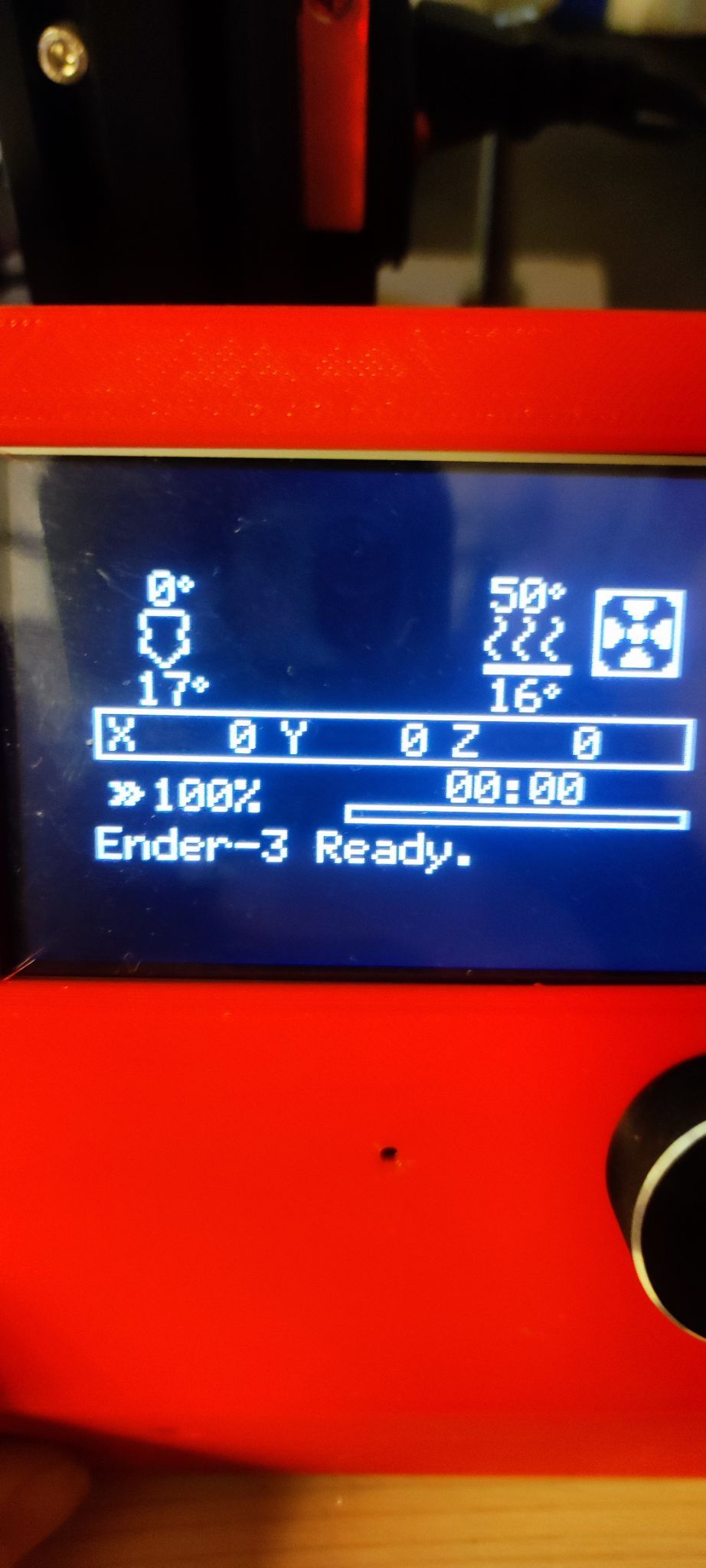

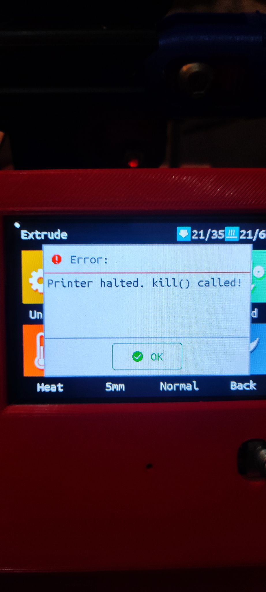

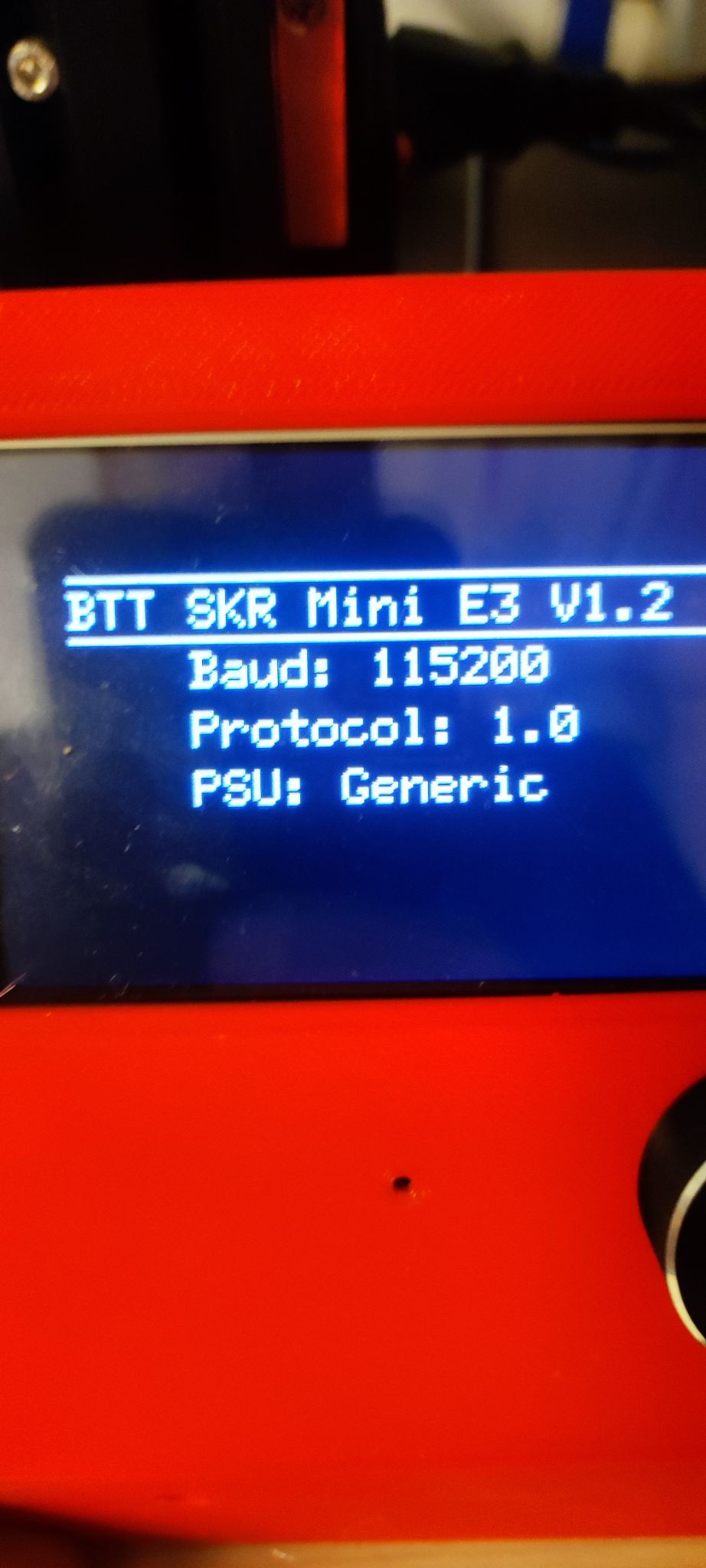

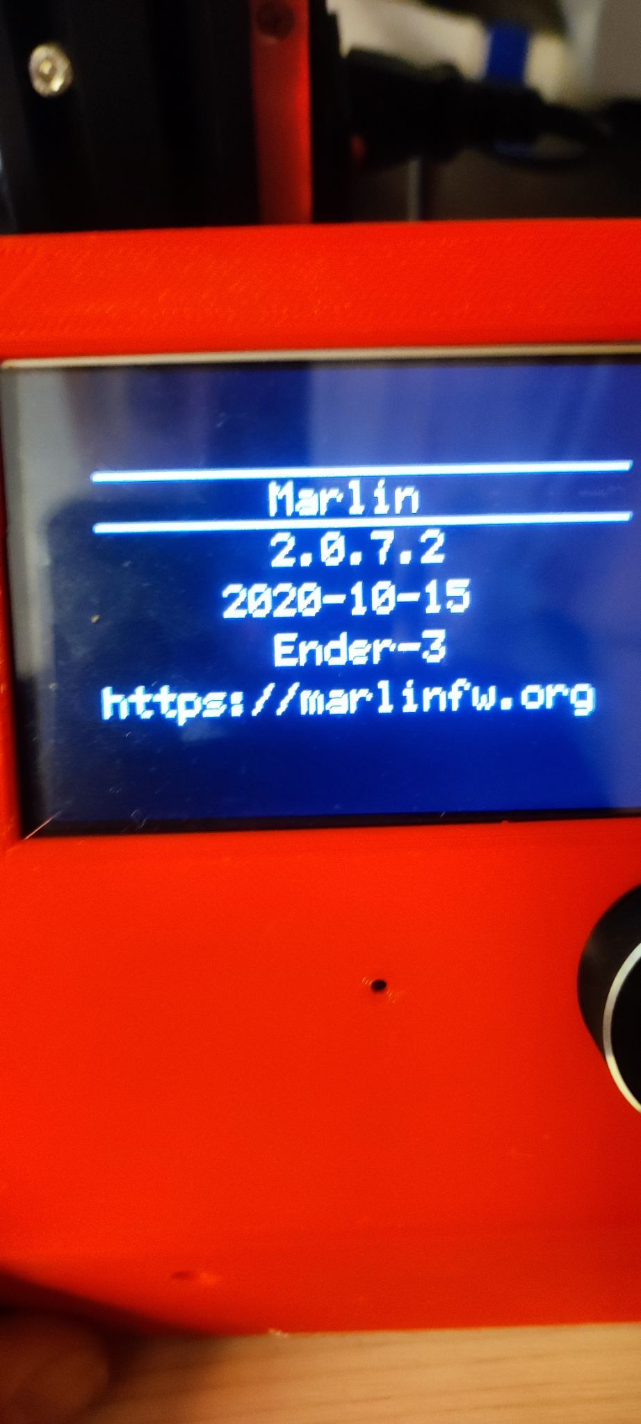

fm88 Posté(e) Décembre 3, 2023 Auteur Partager Posté(e) Décembre 3, 2023 Voila ce que j'ai ! Peut-etre d'autre info au dos de la carte mais il faut la sortir ! Lors de la photo, le bed etait connecté mais pas le nozzle. il y a une petite différence de message d'erreur. Dites moi ce qu'il vous faut d'autre Et avec l'interface de l’écran tactile voici ce que j'ai eu aussi. Lien vers le commentaire Partager sur d’autres sites More sharing options...
Yamh Posté(e) Décembre 4, 2023 Partager Posté(e) Décembre 4, 2023 (modifié) Prends le temps de regarder comment compiler un Firmware Marlin V2, il y a des tutos un peu partout. - La dernière version de Marlin (2.1.2.1) est disponible ici (en bas de page) : https://github.com/MarlinFirmware/Marlin/releases/tag/2.1.2.1 - La pré-configuration pour ton imprimante/carte mère est disponible ici : https://github.com/MarlinFirmware/Configurations/tree/release-2.1.2.1/config/examples/Creality/Ender-3/BigTreeTech SKR Mini E3 1.2 Les 4 fichiers de la pré-configuration sont à placer dans le dossier Marlin : Marlin-2.1.2.1\Marlin_\ Pour faire fonctionner sans erreur ton TFT en mode tactile, il faut vérifier que certaines fonctions du Firmware Marlin soient activées dans Configuration.h et Configuration_adv.h Toutes les fonctions à activer sont répertoriées dans le Github de ton TFT (plus bas sous le 3eme Titre "Marlin Dependencies" : https://github.com/bigtreetech/BIGTREETECH-TouchScreenFirmware Exemple pour activer la fonction, dans Configuration_adv.h : Il faut retirer les // //#define AUTO_REPORT_POSITION --> #define AUTO_REPORT_POSITION Modifié (le) Décembre 4, 2023 par Yamh Lien vers le commentaire Partager sur d’autres sites More sharing options...

fm88 Posté(e) Décembre 6, 2023 Auteur Partager Posté(e) Décembre 6, 2023 (modifié) Bon j'ai redémontrer pour replacer man ancienne carte creative 1.1.4 Y a t'il un moyen de tester cette fichue carte btt srk mini e3 v1.2, au multimètre ? Avec mes quelques connaissances en éléctronique. Il est vrai que je sors un peu du lieu pour cette question. Quid du placement des cavaliers roses sur la carte ? Et leurs rôles ? Merci il y a 20 minutes, fm88 a dit : Bon j'ai redémontrer pour replacer man ancienne carte creative 1.1.4 Y a t'il un moyen de tester cette fichue carte btt srk mini e3 v1.2, au multimètre ? Avec mes quelques connaissances en éléctronique. Il est vrai que je sors un peu du lieu pour cette question. Quid du placement des cavaliers roses sur la carte ? Et leurs rôles ? Merci Modifié (le) Décembre 6, 2023 par fm88 Lien vers le commentaire Partager sur d’autres sites More sharing options...

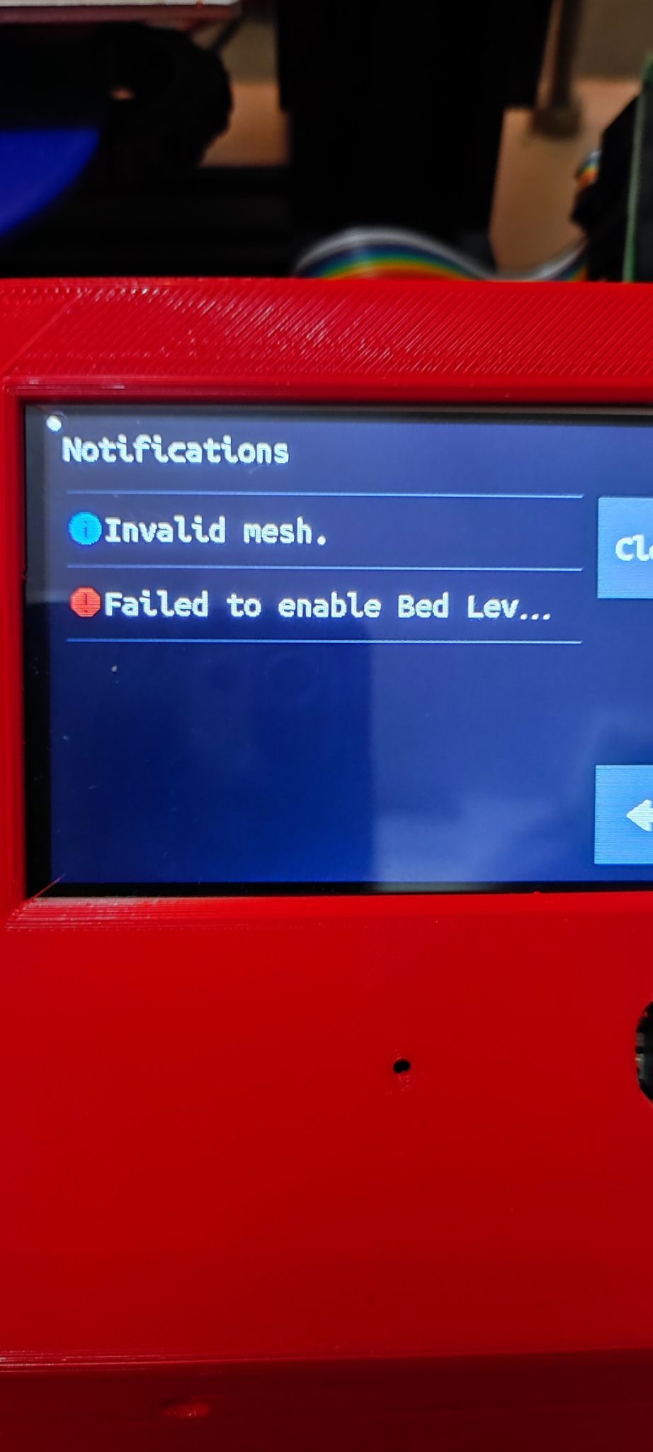

fm88 Posté(e) Janvier 3 Auteur Partager Posté(e) Janvier 3 Merci pour toute cette explication. J'ai essayé de compiler mais cela ne s'est jamais terminer. Par contre j'ai enfin réussi à faire fonctionner l'écran en téléchargeant différemment le firmware de BTT. Maintenant le problème c'est que malgré la lecture et le visionnage de plusieurs tuto, il m'est impossible de régler le Z-offset et ma buse et trop éloignée du plateau. Je ne parvient pas à descendre mon axe Z dans le négatif. Une fois à zéro il refuse de descendre et ma buse et a 5mm du plateau. Un bed-leveling, avec le BLTOUCH, fini par la mention : "too far...". Je ne vais pas recréer un post mais continuer à travailler le sujet pour apprendre, restant ouvert à vos suggestions. Merci !!! PS : Je vais essayer de compiler lorsque j'aurai progressé sur le fonctionnement. Lien vers le commentaire Partager sur d’autres sites More sharing options...

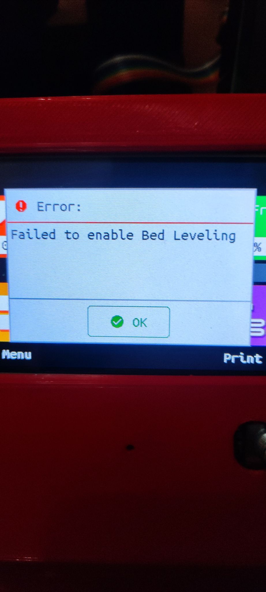

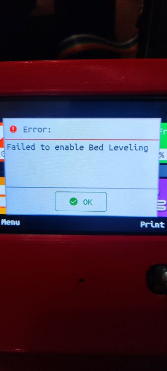

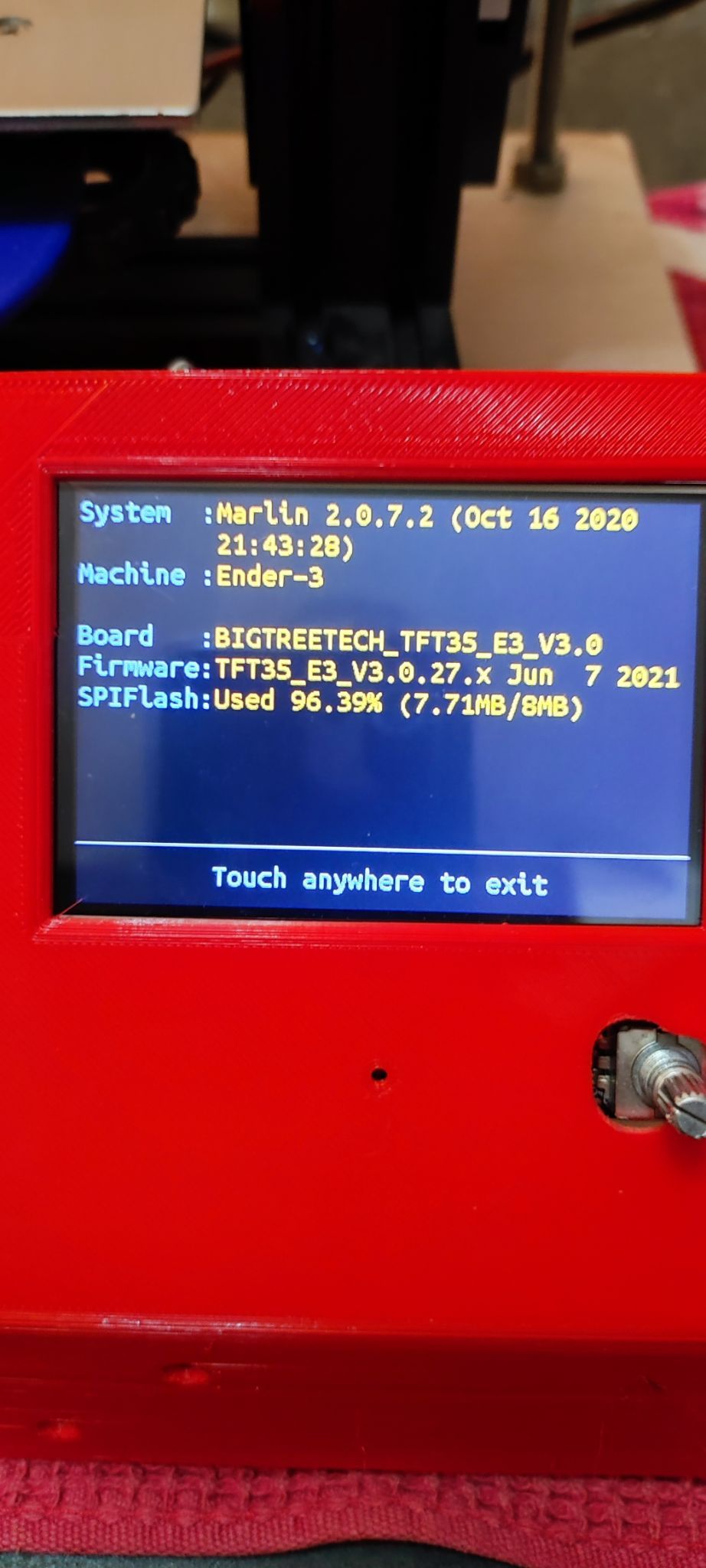

fm88 Posté(e) Février 21 Auteur Partager Posté(e) Février 21 Bon, retour après de nombreux essais J'ai réussi à la faire marcher mais jamais parfaitement. Elle fini toujours par planter et ce quelque soit le firmware que j'essaie. Voici ma configuration : ENDER 3 V1 + BTT SKR mini E3 v2.0 + BLtouch 3.1 + un ecran BTT TFT 35. A ma connaissance l'imprimante est d'origine sauf l'extruder Le menu tactile de l'ecran ne fonctionne jamais completement avec des icones qui génèrent des erreurs. Actuellement avec le firmware BTT de github , l'écran m'indique dès le départ un problème de BLtouch inactif. Quelqu'un aurait il un lien ou un firmware fonctionnel pour ma configuration. Merci par avance et je prends toutes vos aides etconseils. Lien vers le commentaire Partager sur d’autres sites More sharing options...
