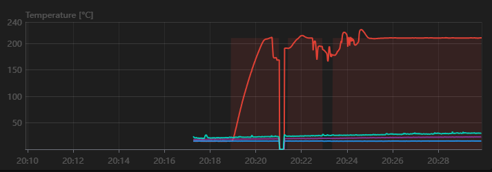

    1. La semaine dernière, j'ai eu une coupure de courant pendant une impression.
    2. Depuis cette coupure de courant, mon Speeder Pad m'affiche régulièrement une erreur : "Heater Extruder not heating at expected rate", et me demande de vérifier certains paramètres du fichier config (qui ont l'air correct d'après le wiki).
    3. Sur les graphiques de températures, effectivement à certains moments la température a l'air de chuter ou d'augmenter de 10-40 degrés assez brutalement... Je posterai des images si nécessaire.

Alors, pour la première petite batterie de tests pour ce soir:
  • Je suis donc monté à 210°C pour commencer.
  • J'ai fait un home pour pouvoir bouger librement le bloc d'impression après, et ce petit mouvement a suffit pour me faire perdre 40°C quasiment instantanément (première chute sur le graph)
  • Forcément, l'imprimante a pas aimé, message d'erreur et reboot de klipper.
  • Je suis remonté à 210, et la j'ai manuellement fait gigotter le faisceau de câbles qui relie le bloc d'impression (entre 22h22 et 22h23)... Autant dire que la sonde de température a pas aimé 😅
    J'ai eu droit à une nouvelle erreur, nouveau crash...
  • Nouveau reboot, je titille un peu le faisceau de câbles, le filament, le bloc d'impression en lui même, et ça finit par se stabiliser vers 22h25
  • Je tente à nouveau un home, et des mouvements en vélocité max (100mm/s pour Z et 600mm/s pour X et Y), ça ne semble plus bouger d'un copec 🤷‍♂️

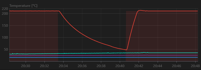

Deuxième test:
  • Je met l'imprimante en cooldown, je la laisse refroidir jusqu'à 30°C, belle courbe de température, pas de mouvements étranges...
  • Je relance à 210, je fais fais bouger le faisceau de câbles pendant toute la chauffe, courbe de température normale aussi.
  • Je continue de toucher au faisceau, au bloc, au filament une fois à 210, je fais pas mal de mouvements dans les 3 axes en vélocité max et c'est toujours stable.
