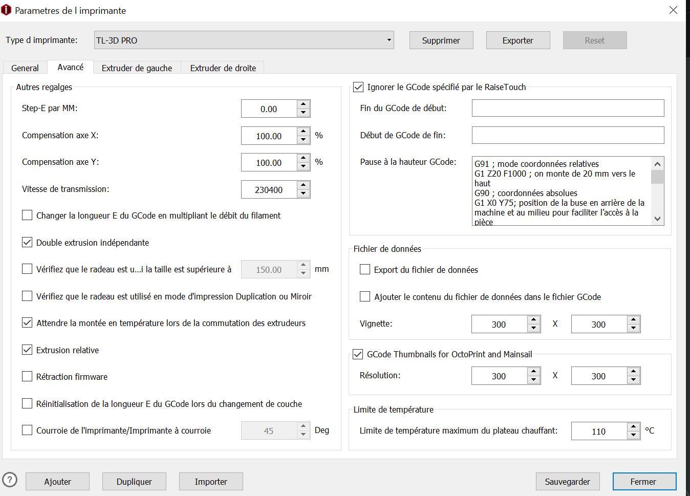

Ci-joint de l'image du copier coller Gcode à insérer pour la pause. (menu paramètres de l'imprimante onglet avancé)
Utilisation : dans IDEAMAKER
 sur le menu de la TLD3 tu appuie sur résume et la pause s'affiche pour retirer le fil de filament sur la buse après la tempo de 15 secondes l'imprimante redémarre toute seule au point d'arrêt précédent.

G91 ; mode coordonnées relatives
G1 Z20 F1000 ; on monte de 20 mm vers le haut
G90 ; coordonnées absolues
G1 X0 Y75; position de la buse en arrière de la machine et au milieu pour faciliter l’accès à la pièce
M25; Pause de la machine; attente de la commande de reprise
;reprise
G4 S15 ; 15 secondes de pause pour avoir le temps de retirer le filament qui a – dégouliné… (il vaut mieux le faire avant)
G1Z -20 F3000 ; Abaissement de la tête à son niveau d’origine quand la routine à commencé
G90  ; mode coordonnées absolues, la machine reprendra sa position en X et Y
M24 ; redémarrage de l’impression
Nota: ci-joint l'image du Gcode et de l'insertion de la pause à la hauteur souhaitée.
