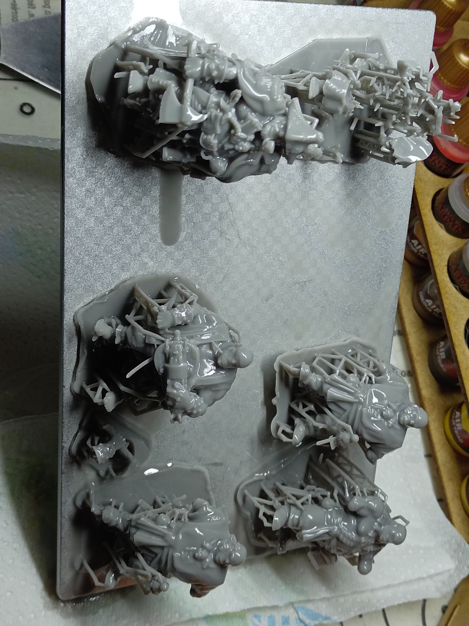

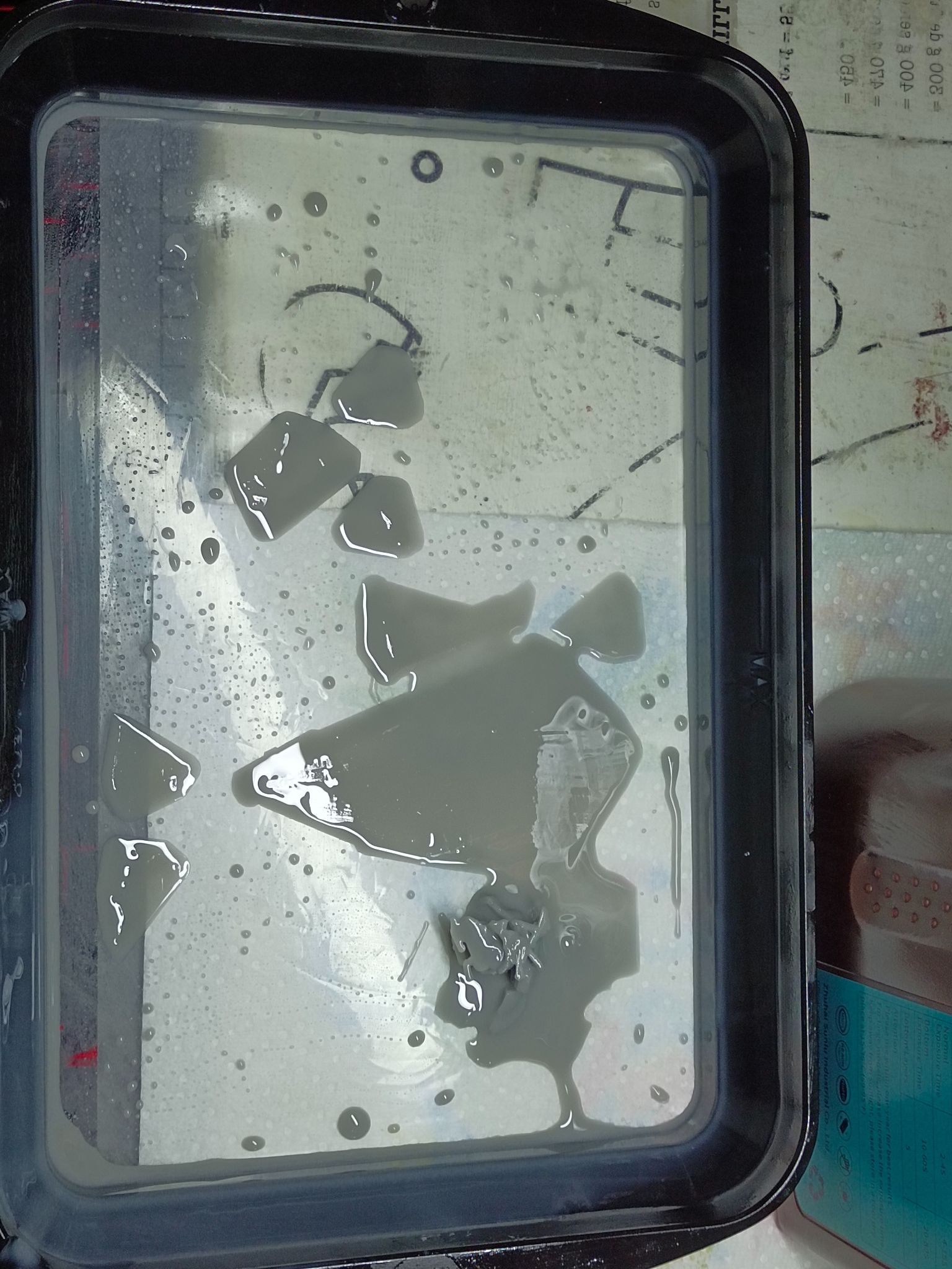

Yodark Posté(e) Décembre 7, 2023 Partager Posté(e) Décembre 7, 2023 Bonjour, Lorsque je réalise des impressions sur ma Anycubic Photon Mono X, je rencontre un souci que je n'avais pas avant ( plusieurs impression faite avant avec de la resine Phrozen Aqua Blue qui ont toutes abouties mais plus de résine de ce type disponible à la maison ). Je m'explique, j'ai récemment changer mon écran monochrome sans problème puis par sécurité j 'ai refait mon Z avant de lancer une série d'impression. Le fichier à été préparer sous Lychee puis mis sur clé usb afin de pouvoir être imprimer, cependant sur 6 modèles je n'ai réussi à en obtenir que 3 ( 1ere essai avec résine Elegoo standard que l'on m'as donné), suite à cet échec j' ai réessayé une nouvelle fois sans rien modifier aux paramètres toujours avec de la résine Elegoo standard mais sur 4 modèle réussis juste 2 modèles de viable au final après retrait du plateau. Pensant que le souci venait de la résine Elegoo, j'ai utilisé une résine Sunlu Standard que je venais d'acheter pour laquelle je n'ai rencontré aucun échec par le passé et j ai refait une tentative mais là encore même souci de résultat final. Petite précision à chaque fois les modèles échoués ont leur bases de 1ere couches collés au FEP et non au plateau ou bien j ai juste le support mais pas la figurine. Hier je refait le test en utilisant la résine d'Anycubic Tought Resin pour laquelle je n'ai jamais eu de souci non plus et qui me restait et encore une fois juste 2 modèles sortent. Aujourd'hui je me dis que le soucis viens peut être de la manière de présenter mes modèles et non de la résine aussi je retravaille le tout sous lychee en inclinant chaque modèle à 35 degrés au lieu de les mettre à plat ce qui augmentent mon temps d'impression mais pourrait me permettre une réussite totale. Cependant je suis en train de voir que malgré cela et bien je n'ai pas l ensemble de mes modèles sur l'impression qui est en cours. Il me manque systématiquement la partie centrale de mon plateau. Je m'interroge sur le fait de devoir changer mon film FEP et refaire à nouveau mon Z avant de tenter une nouvelle fois d'imprimer. Si quelqu'un à une piste je suis tout ouïe. Lien vers le commentaire Partager sur d’autres sites More sharing options...

Yodark Posté(e) Décembre 7, 2023 Auteur Partager Posté(e) Décembre 7, 2023 l impression s'est terminée et c'est un échec à 100% même les modèles qui étaient sur le plateau sont pleines de défaut et donc inutilisable. je commence vraiment à désespérer , je perds plus de temps à essayer de tous résoudre qu' à print et peindre. Lien vers le commentaire Partager sur d’autres sites More sharing options...
PPAC Posté(e) Décembre 8, 2023 Partager Posté(e) Décembre 8, 2023 (modifié) Salutation Il y a 20 heures, Yodark a dit : l impression s'est terminée et c'est un échec à 100% même les modèles qui étaient sur le plateau sont pleines de défaut et donc inutilisable. Une photo peut donner d'autre pistes. Vérifier avec un test d'exposition ou une impression a vide ( sans bac ni plateau mais juste une feuille de papier pour bien voir sans se prendre plein d'UV dans les yeux) que le motif exposé est bien celui attendu. Éventuellement vérifier que l’écran et le plateau se trouve bien plat, avec un réglet et une lumière rasante voir si il y a un jour, aussi bien vérifier que les scotchs ne mordent pas trop sur l’écran et ne gène pas le plateau (le plateau bien en contacte avec l’écran et pas un petit écart sur un coin ou coté due aux scotchs ) Enfin nouvelle écran peut dire filtration différente des UV et donc faire un essais avec "The cones of calibration" de TableFlipFoundry pour vérifier où on se trouve niveau temps d'exposition des couches normales pour la résine/machine/température de l'environnement. Tiens nous au jus. Modifié (le) Décembre 8, 2023 par PPAC Lien vers le commentaire Partager sur d’autres sites More sharing options...

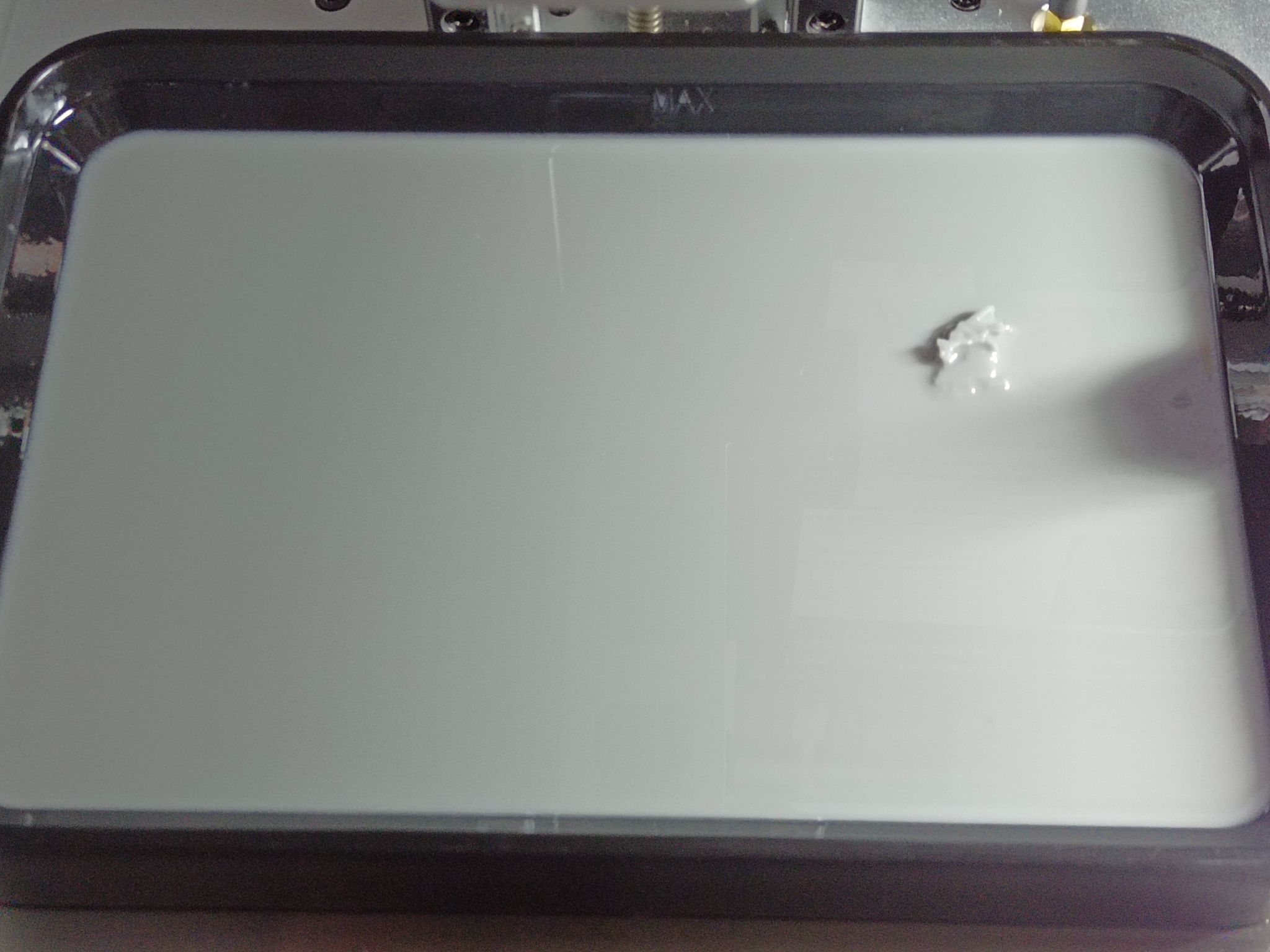

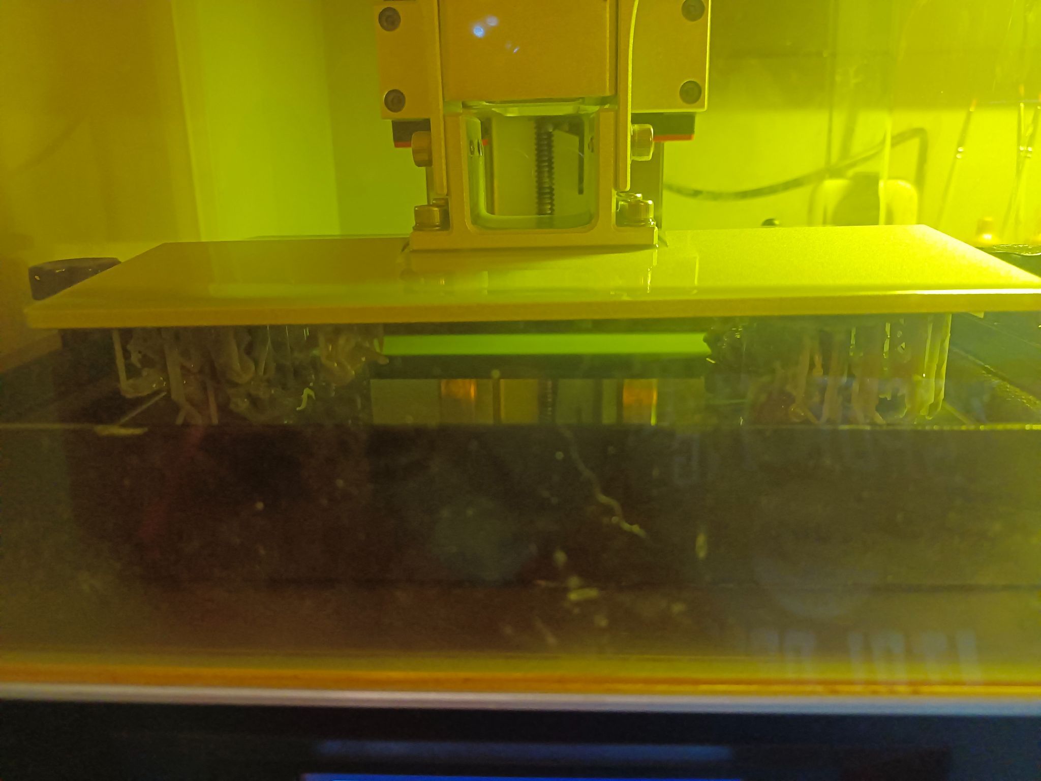

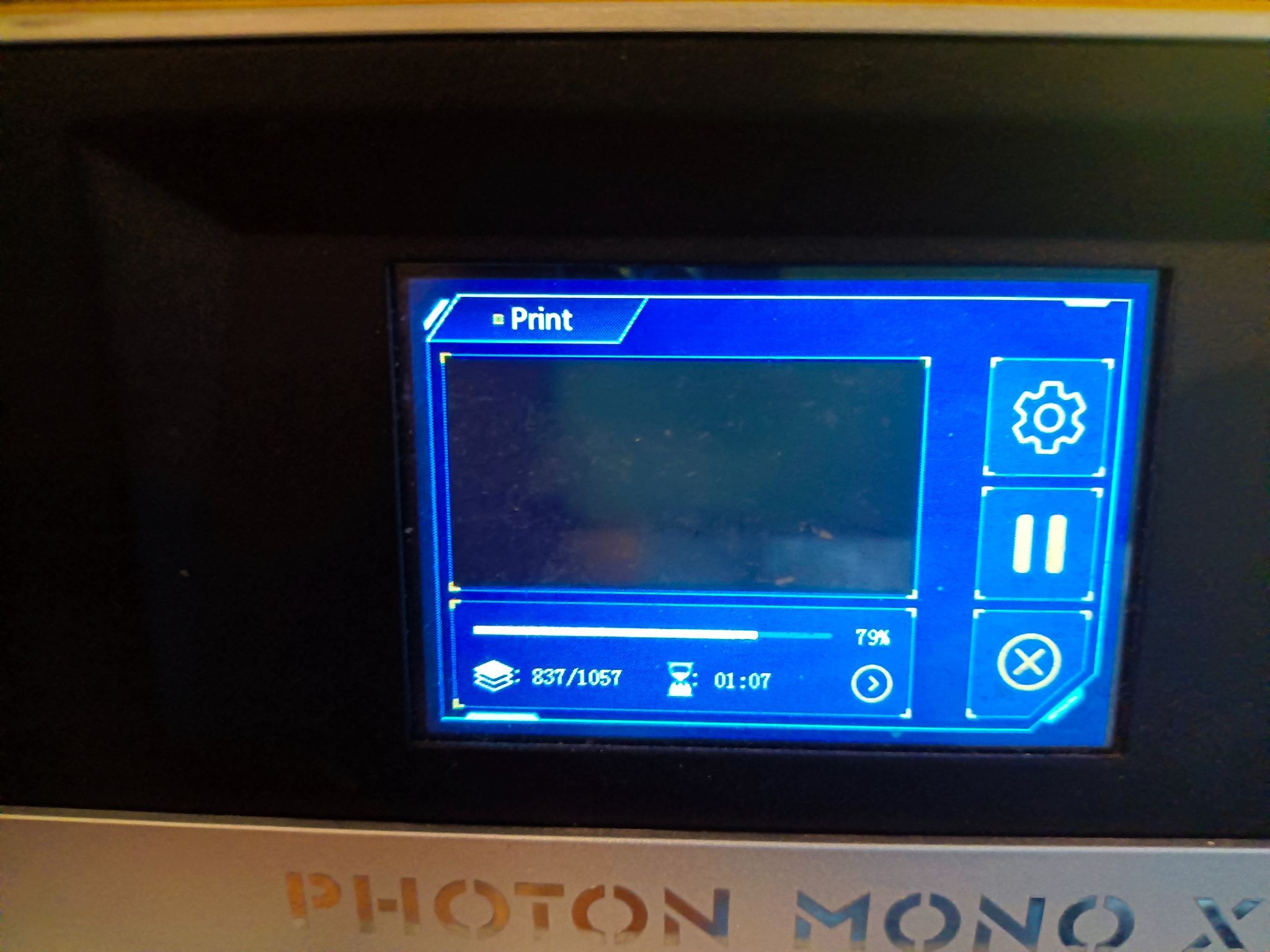

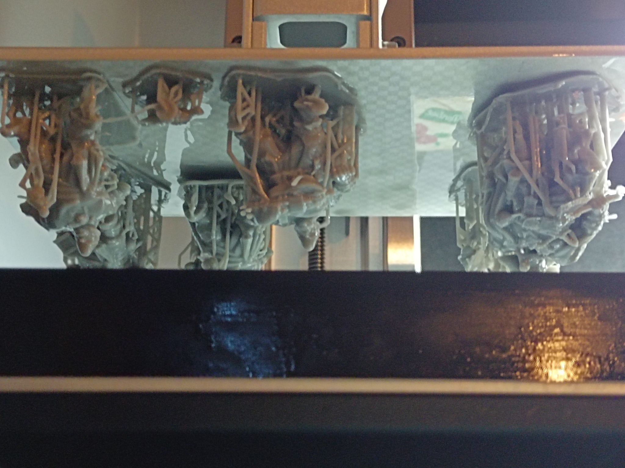

Yodark Posté(e) Décembre 8, 2023 Auteur Partager Posté(e) Décembre 8, 2023 (modifié) Merci pour ton retour PPAC, Hier soir j ai par acquis de conscience refait mon Z et ce midi j ai relancer une impression ce midi avant d avoir eu ton retour. Alors même si j ai réussi à avoir plus de modèles que précédemment cela reste un échec car la réussite n est pas totale. Je vous joint les photos lors de mon retour ce soir à la maison. Je vais revérifier avec un niveau que l imprimante est bien droite et je vais également voir si j obtiens le même résultat en utilisant les modèles pré supportés fourni avec le fichier acheté. photo 1 et 2: le plateau où contrairement à avant j'arrive à avoir un modèle au milieu photo 3: le bac avec la résine et l'échec visible photo 4 et 5: le bac vide avec les supports accrochés aux FEP. J'hésite à changer le FEP avant de réessayer même si l opération à déjà eu lieu il y a 1 mois. J ai également remarqué une plus grande difficulté à décoller du FEP les résidus de support en poussant en dessous du FEP pour décoller ces derniers et les récupérer avec la spatule plastique. Modifié (le) Décembre 8, 2023 par Yodark Lien vers le commentaire Partager sur d’autres sites More sharing options...
