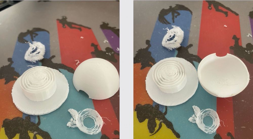

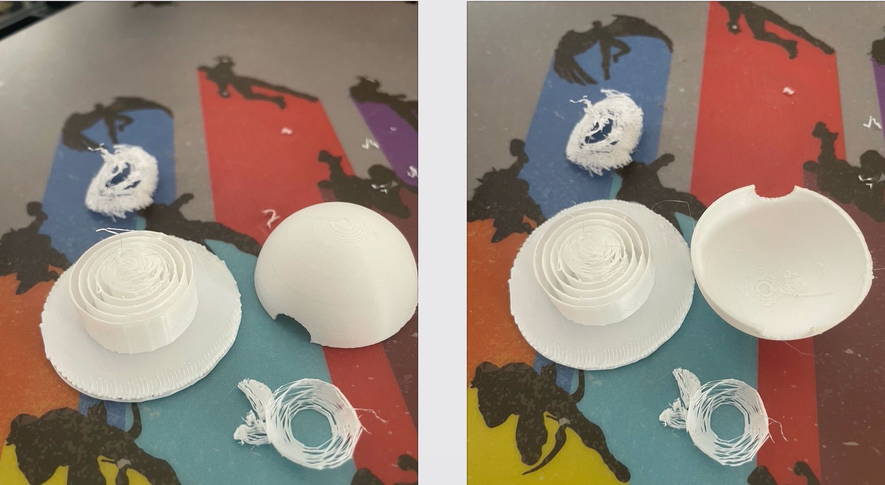

Freckhaus Posté(e) Décembre 9, 2023 Auteur Partager Posté(e) Décembre 9, 2023 J'ai repris avec la Version: 2.6.1+MacOS-x64 de PrusaSlicer : ça imprime !!! mais j'ai un souci d'impression avec une demi-sphère : le filament ne colle pas à la plaque donc spaghetti !!! y a t il un document détaillé sur l'usage technique d'une imprimante 3D en général qui fournisse des explications techniques sur chaque paramètre ? merci d'avance. Lien vers le commentaire Partager sur d’autres sites More sharing options...
PPAC Posté(e) Décembre 9, 2023 Partager Posté(e) Décembre 9, 2023 (modifié) Il y a 3 heures, Freckhaus a dit : y a t il un document détaillé sur l'usage technique d'une imprimante 3D en général qui fournisse des explications techniques sur chaque paramètre ? https://help.prusa3d.com/fr/article/telecharger-prusaslicer_2220 ? est éventuellement regarder pour installer Ultimaker Cura avec le pluging "settings guide". Le problème avec un sphère c'est l'angle des porte-a-faux qui peut être dans l'ensemble 0° a 90°, donc utiliser des hauteur de couches variable aide (plus on imprime avec une hauteur de couche faible plus on peut imprimer sans défaut un porte-a-faux avec un angle fort car il y a plus de matière de la couche précédente qui support le boudin de filament en cours d'extrusion) mais bien souvent on ne peut pas se passer de supports d'impression pour une sphère. Aussi pour éviter les surprises bien regarder couche par couche l'aperçu après découpage ( genre savoir identifier quand le buse imprime sur du vide (hors pontage) pour éviter les spaghettis ) Ajout > Et quand il y a problème d’adhérence avec le plateau, voir pour mettre une bordure ("brim") et/ou l'ajustement du plateau ou Z-offset a revoir Modifié (le) Décembre 9, 2023 par PPAC Lien vers le commentaire Partager sur d’autres sites More sharing options...
Freckhaus Posté(e) Décembre 10, 2023 Auteur Partager Posté(e) Décembre 10, 2023 Il y a 23 heures, PPAC a dit : https://help.prusa3d.com/fr/article/telecharger-prusaslicer_2220 ? est éventuellement regarder pour installer Ultimaker Cura avec le pluging "settings guide". Le problème avec un sphère c'est l'angle des porte-a-faux qui peut être dans l'ensemble 0° a 90°, donc utiliser des hauteur de couches variable aide (plus on imprime avec une hauteur de couche faible plus on peut imprimer sans défaut un porte-a-faux avec un angle fort car il y a plus de matière de la couche précédente qui support le boudin de filament en cours d'extrusion) mais bien souvent on ne peut pas se passer de supports d'impression pour une sphère. Aussi pour éviter les surprises bien regarder couche par couche l'aperçu après découpage ( genre savoir identifier quand le buse imprime sur du vide (hors pontage) pour éviter les spaghettis ) Ajout > Et quand il y a problème d’adhérence avec le plateau, voir pour mettre une bordure ("brim") et/ou l'ajustement du plateau ou Z-offset a revoir Je suis tombé sur la page d'IdeaMaker qui propose de placer le profil de la D12 en un click : l'application s'ouvre directement après le téléchargement. Ensuite cette vidéo qui décrit l'interface pour accéder aux réglages détaillés ( dit avancés !!! ) . J'ai placé un radeau (aide à l'adhérence avec paramètres par défaut ) et mode aléatoire pour les points de départ ( impression en cours ). Pour l'angle de surplomb , j'ai vérifié que 45° était largement suffisant . Là , le filament s'accroche bien . Je trouve qu'IdeaMaker génère un processus solide et son interface est TOP.... je joins la photo de la 1ère demi-sphère ( mode Préétabli ) . 2 Lien vers le commentaire Partager sur d’autres sites More sharing options...
Freckhaus Posté(e) Décembre 15, 2023 Auteur Partager Posté(e) Décembre 15, 2023 En mode aléatoire ça part en vrille , comme prévu, pour une sphère car elle n'est pas assez épaisse : 1 mm !!! Lien vers le commentaire Partager sur d’autres sites More sharing options...
