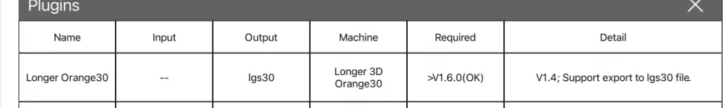

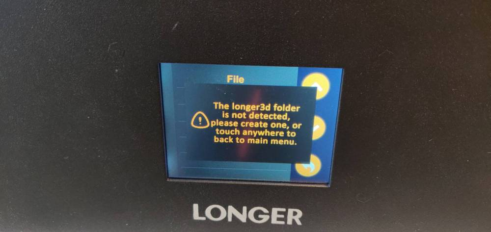

Maker des bois Posté(e) Décembre 8, 2023 Partager Posté(e) Décembre 8, 2023 Bonjours tous le monde, j'ai besoin de quelques infos. Je viens d'acheter d'occasion une longer orange 30 et suis a l'etape de lancer une impression. Sauf que quand je veux aller chercher mon fichier d'impression sur la clef via le menu de l'imprimante voici ce qu'elle m'affiche: Du coup dans quel format doit etre le fichier? J'ai pris le premier que CHITUBOX ma proposé (.cbddlp) mais ca ne focntionne pas. J'ai installé les plugins pour Chitubox donc je ne pense pas que le probleme viens de la. Lien vers le commentaire Partager sur d’autres sites More sharing options...
Solution Lorenzo78 Posté(e) Décembre 8, 2023 Solution Partager Posté(e) Décembre 8, 2023 Salut, Regarde peut être ici: https://nozzler.io/installation-du-plugin-lgs-pour-chitubox/ 1 1 Lien vers le commentaire Partager sur d’autres sites More sharing options...
Maker des bois Posté(e) Décembre 8, 2023 Auteur Partager Posté(e) Décembre 8, 2023 il y a 7 minutes, Lorenzo78 a dit : Salut, Regarde peut être ici: https://nozzler.io/installation-du-plugin-lgs-pour-chitubox/ Désolé du dérangement, j'ai trouvé en cherchant plus longtemps et j'ai enfin reussi a enregistrer mon fichier au format LGS30. Merci bien quand meme Au cas ou quelqu'un se poserai la question: Sur la clef usb qu'on insere dans l'imprimante, il doit y avoir a la racine un dossier nommé longer3d dans lequel on y met les fichiers au format LGS30. Tous simplement mais quand on ne sait pas c'est genant. 1 Lien vers le commentaire Partager sur d’autres sites More sharing options...
Lorenzo78 Posté(e) Décembre 8, 2023 Partager Posté(e) Décembre 8, 2023 C'était effectivement indiqué dans le lien que je t'ai adressé: Lien vers le commentaire Partager sur d’autres sites More sharing options...
