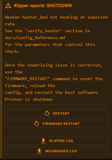

Bonsoir à vous. Je commence les tests de démarrage, au premier essaie de faire chauffer le lit, je reçois l'erreur en capture si dessous. J'ai regardé et fait des recherches sur Google et rien trouvé de concluant. Quelqu'un connait la raison?
Merci a l'avance!

Il a juste trouvé que la t° ne variait pas assez vite quand tu as demandé la chauffe du bed.
Plusieurs possibilités :
1) Thermistance bed et tête inversés (regarde si la t° de tête augmente quand tu commences à chauffer le lit)
1b) Chauffe Bed et Buse inversés
2) Pin de commande du SSR incorrect (Est- ce que le plateau chauffe un peu) tu l'as branché sur quel pin de la carte mère ?
3) SSR mal branché (Est- ce que le plateau chauffe un peu)
Si le branchement du SSR est sur la sortie 'BED' de la carte mère, vérifie que le bed input power est bien câblé (il lui faut du 24v)

Ok je vois. Rendu à ce stade ce n'est pas nécessairement que de l'édition de fichier.conf. Je dois faire les tests de démarrage et le dépannage matériel, logiciel. Sortir L'instrument de mesure.
Merci Savate ! Vous m'aider beaucoup à m’orienter.

Bonjour à vous voilà un petit bout de temps que je n'ai travaillé sur ma Voron. J'ai dû prendre un peu de recul.
Je crois que le problème est le bed input power pas câblé (il lui faut du 24v).
