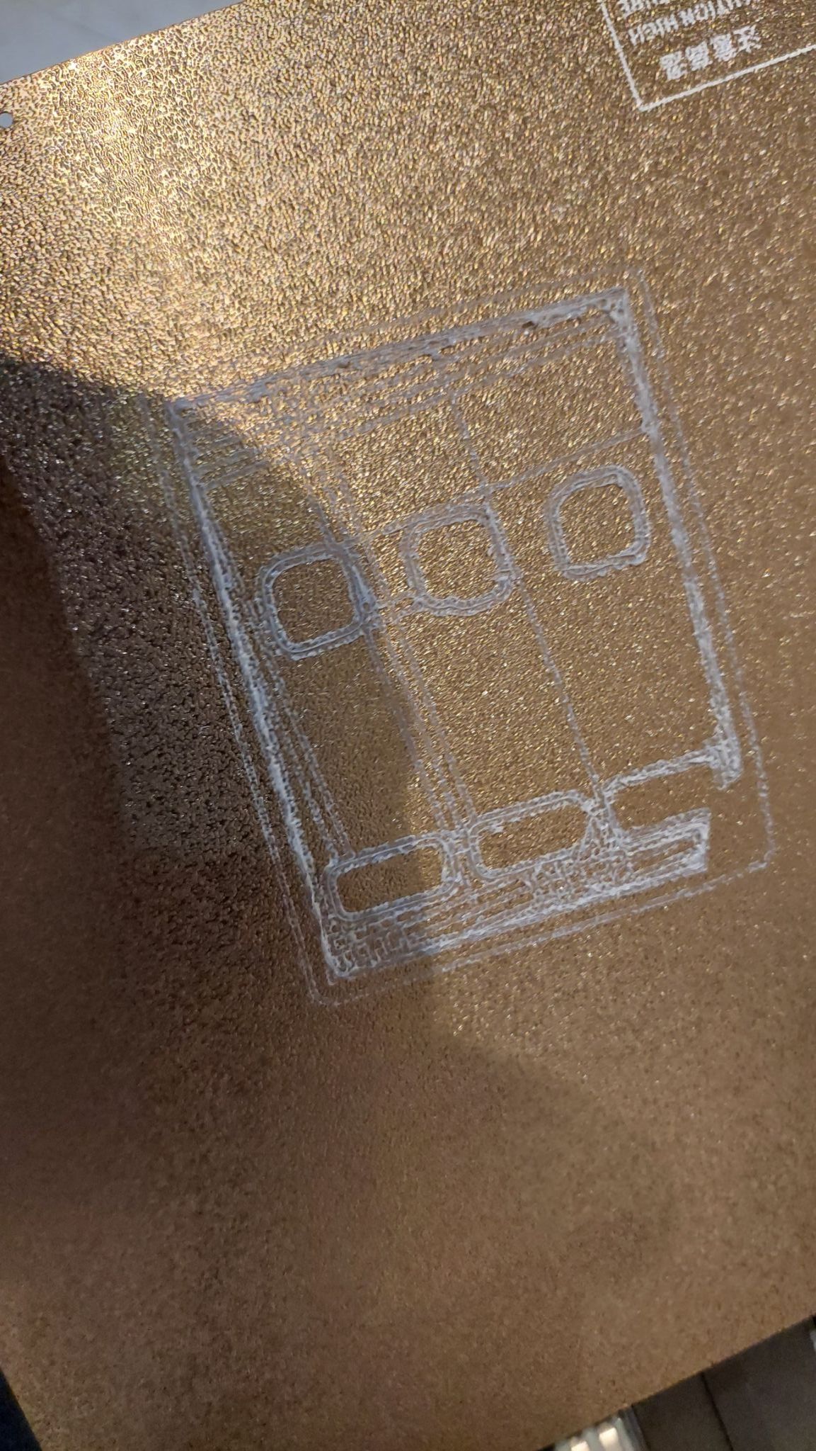

riri33 Posté(e) Décembre 12, 2023 Partager Posté(e) Décembre 12, 2023 (modifié) bonjour a tous voila ayant acheté une imprimante anycubic kobra2 pro il y a en gros une quinzaine de jours,j'ai réalisé plusieurs impressions sans trop de problème et hier le cordon sur le plateau est comme écrasé alors que je n'ai rien touché au réglage,a la suite de cela j'ai fait une mise a jour du firmware mais toujours pareil,il est en 2.3.9 actuellement.je suis débutant dans l'impression 3d et j'avoue que je suis un peu perdu, je poste une photo du problème rencontré. merci pour vos réponse. Modifié (le) Décembre 12, 2023 par riri33 Lien vers le commentaire Partager sur d’autres sites More sharing options...
PPAC Posté(e) Décembre 12, 2023 Partager Posté(e) Décembre 12, 2023 il y a 50 minutes, riri33 a dit : le cordon sur le plateau est comme écrasé alors que je n'ai rien touché au réglage,a la suite de cela j'ai fait une mise a jour du firmware mais toujours pareil,il est en 2.3.9 actuellement.je suis débutant dans l'impression 3d et j'avoue que je suis un peu perdu, je poste une photo du problème rencontré. merci pour vos réponse. Salutation ! Oui là le Z-Offset n'est plus a la bonne valeur. Le réajuster. (Faire une impression avec une largue bordure ( "brim" ) pour avoir le temps de l'ajuster en début d'impression ) Mais, avant vérifier qu'il n'y a pas de trucs qui ne devrait pas l’être entre la base magnétique et la plaque flexible, que le plateau se déplace bien machine éteinte comme il se doit (de manière fluide si tu le pousse a la main, sinon éventuellement les écrous excentriques sous le plateau a ajuster), et enfin vérifier que l'axe X n'a pas de problème ( coupleur Z, bien serré. Tension de la courroie de synchronisation et serrage des poulies pour cette courroie ) de même que le fait que le capteur de nivellement soit bien fixe sur la tête d'impression et que l’écrou excentrique de la tête d'impression soit correctement ajusté ( machine éteinte on peut déplacer la tête de manière fluide a la main, avec la tête qui reste stable.) Lien vers le commentaire Partager sur d’autres sites More sharing options...
riri33 Posté(e) Décembre 12, 2023 Auteur Partager Posté(e) Décembre 12, 2023 bonjours Il y a 2 heures, PPAC a dit : Salutation ! Oui là le Z-Offset n'est plus a la bonne valeur. Le réajuster. (Faire une impression avec une largue bordure ( "brim" ) pour avoir le temps de l'ajuster en début d'impression ) Mais, avant vérifier qu'il n'y a pas de trucs qui ne devrait pas l’être entre la base magnétique et la plaque flexible, que le plateau se déplace bien machine éteinte comme il se doit (de manière fluide si tu le pousse a la main, sinon éventuellement les écrous excentriques sous le plateau a ajuster), et enfin vérifier que l'axe X n'a pas de problème ( coupleur Z, bien serré. Tension de la courroie de synchronisation et serrage des poulies pour cette courroie ) de même que le fait que le capteur de nivellement soit bien fixe sur la tête d'impression et que l’écrou excentrique de la tête d'impression soit correctement ajusté ( machine éteinte on peut déplacer la tête de manière fluide a la main, avec la tête qui reste stable.) bonjour donc j ai tout contrôlé et effectivement le plateau avait du jeu à l'arrière de haut en bas,j'ai réglé les écrous excentriques réglé le Z-Offset et tout est bon l'impression ce fait correctement .merci à vous pour le dépannage je vous souhaite une bonne journée. 1 Lien vers le commentaire Partager sur d’autres sites More sharing options...
