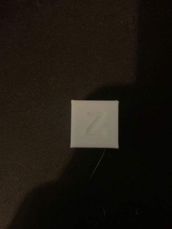

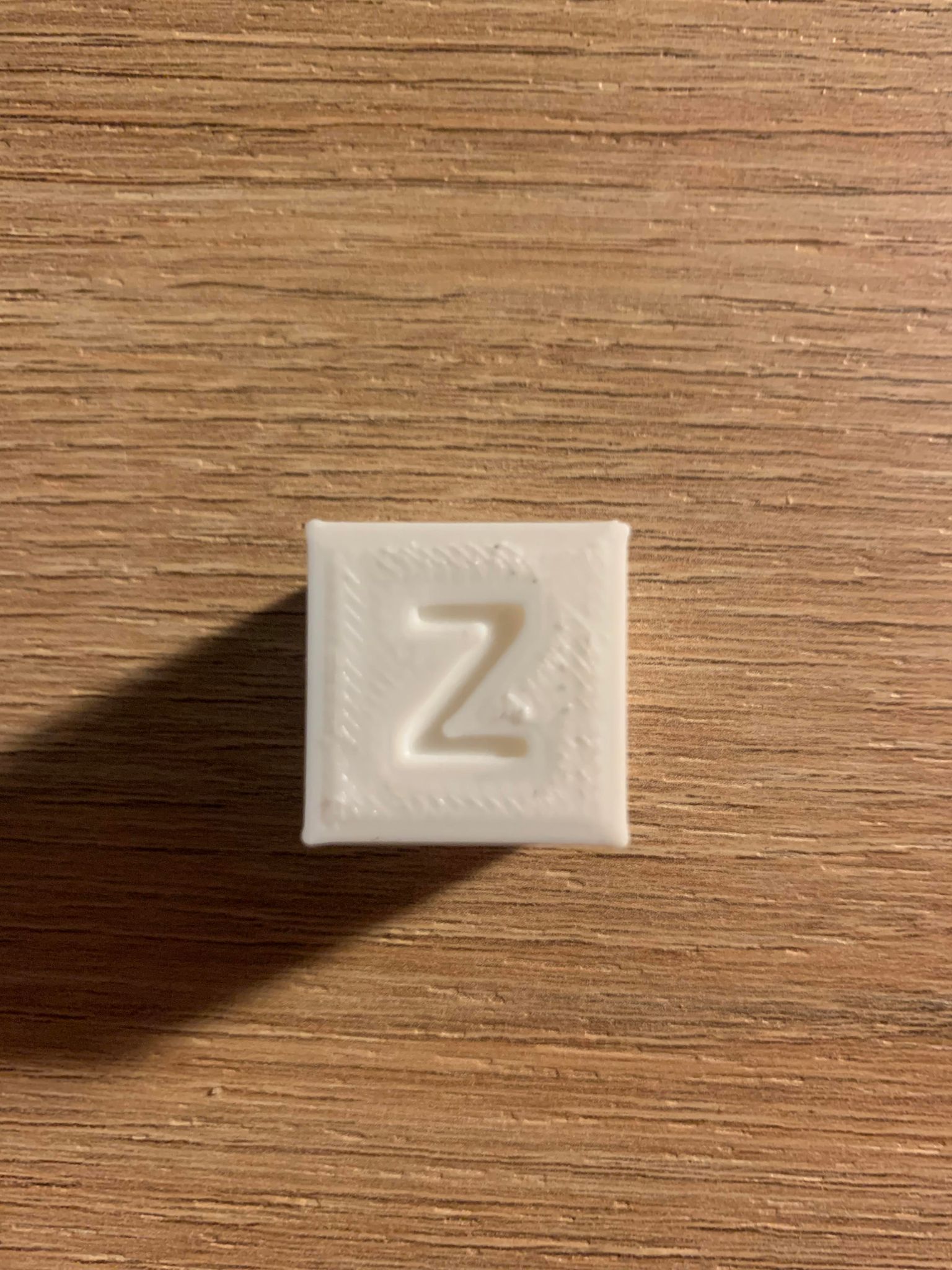

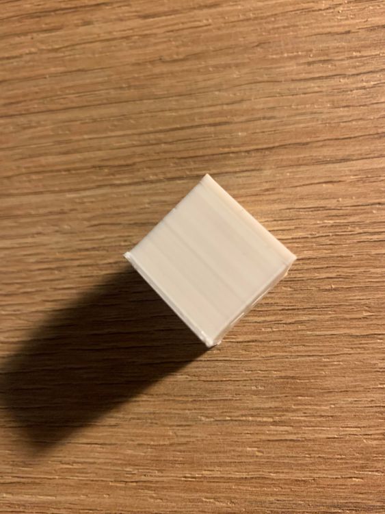

Briouche Posté(e) Décembre 12, 2023 Posté(e) Décembre 12, 2023 bonjour ! depuis un certains temps j'ai remarqué quelques défauts sur mes impressions tels que des lignes horizontales et les angles sur extrudés, pourtant j'ai tout vérifié mais je séche complet... mes courroies sont tendus, j'ai pas de jeu dans les roulements, les calibrations sont correctes... j'ai plus d'idées !! toute aide de votre part est donc la bienvenue ci joins 2 photos :
Krl Posté(e) Décembre 12, 2023 Posté(e) Décembre 12, 2023 Une légère sur-extrusion visiblement. Les raisons peuvent être multiples... Il faut affiner les réglages du Sliceur ;D

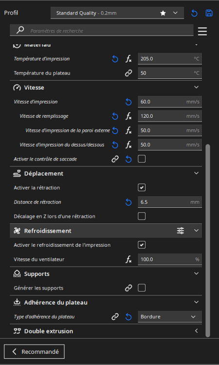

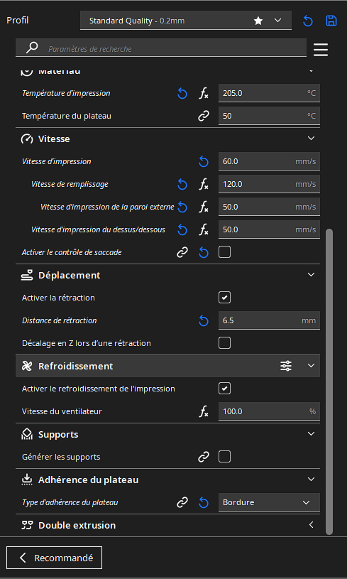

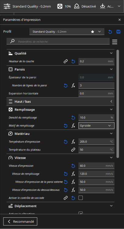

Briouche Posté(e) Décembre 13, 2023 Auteur Posté(e) Décembre 13, 2023 (modifié) voilà mes paramètres : Modifié (le) Décembre 13, 2023 par Briouche
Krl Posté(e) Décembre 13, 2023 Posté(e) Décembre 13, 2023 je ne sais pas quel est ton Sliceur, mais visiblement tu ne peux pas changer le Pourcentage d'extrusion (peut être dans les paramètres du filament?), ce qui t'aurais permis de voir si c'était bien un problème de sur-extrusion. Il faut regarder si tu peux le faire directement sur ta machine lors de l'impression...
Briouche Posté(e) Décembre 13, 2023 Auteur Posté(e) Décembre 13, 2023 je suis sur cura mais pour ce qui est de l'imprimante je n'ai que le ratio mais qui est bon

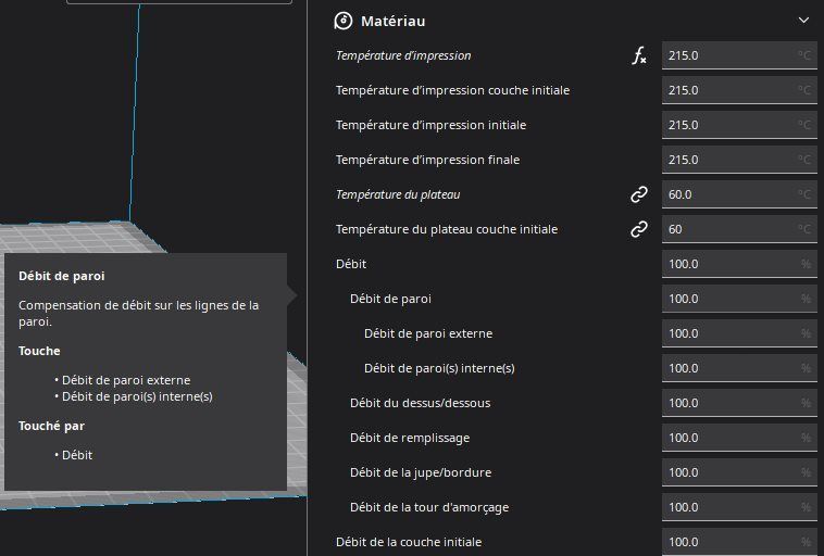

fran6p Posté(e) Décembre 14, 2023 Posté(e) Décembre 14, 2023 Il y a 23 heures, Krl a dit : je ne sais pas quel est ton Sliceur trancheur Ce n'est pas S3D Dans Cura, section «matériaux», option «Débit» :
Briouche Posté(e) Décembre 14, 2023 Auteur Posté(e) Décembre 14, 2023 Merci ! Et qu’elle valeur dois-je mettre ? Ou dois-je faire une tout de débit ?
Krl Posté(e) Décembre 14, 2023 Posté(e) Décembre 14, 2023 Pour voir si cela résout le problème commence par mettre 97-95%
Briouche Posté(e) Décembre 14, 2023 Auteur Posté(e) Décembre 14, 2023 et bien... 95% ne résous pas grand chose. c'est étrange
