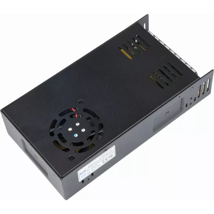

pascal_lb Posté(e) Décembre 13, 2023 Partager Posté(e) Décembre 13, 2023 il y a 17 minutes, Éden cohen a dit : j’ai changer le boutons de 230w sur 115 En fait ce n'est pas des Watts mais des Volts, tu as donc envoyé 230v dans un circuit qui acceptait du 115v je suppose que tu as au moins l'alimentation de ta machine qui est morte et sans doute ta carte principale qui as rendu l'âme aussi Bien sûr c'est réparable mais il faut voir réellement ce qui a "cramé" et le changer Lien vers le commentaire Partager sur d’autres sites More sharing options...
Lorenzo78 Posté(e) Décembre 13, 2023 Partager Posté(e) Décembre 13, 2023 Salut A minima l'alimentation a dû griller. Il faut espérer que les autres composants n'ont pas souffert. Tu as commandé l'alimentation ? qu'est-ce t'as dis le revendeur ? Lien vers le commentaire Partager sur d’autres sites More sharing options...

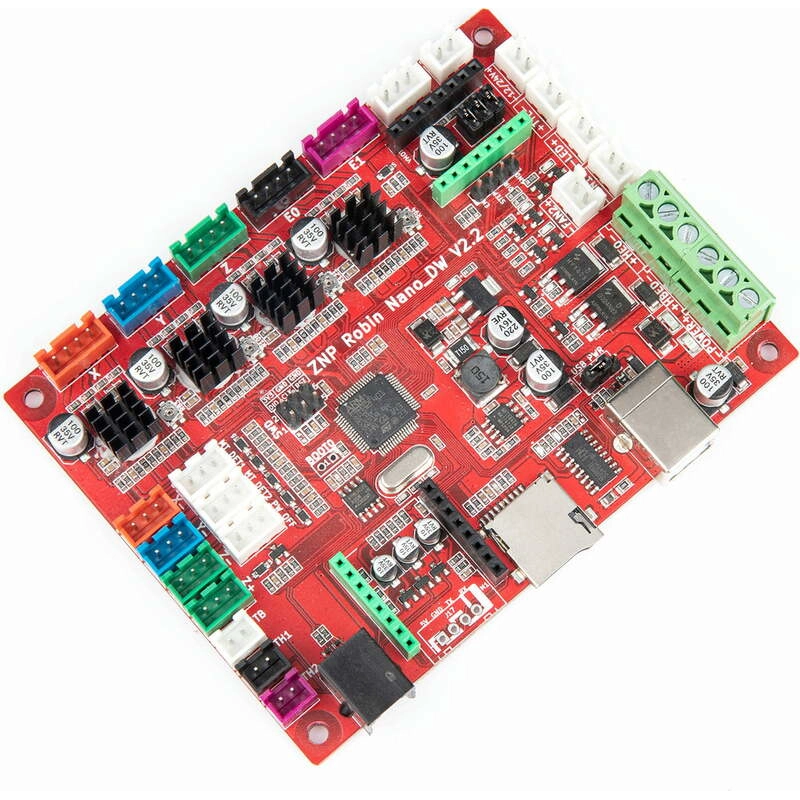

Skizhoo Posté(e) Décembre 13, 2023 Partager Posté(e) Décembre 13, 2023 (modifié) Tu as déjà l'alimentation à changer (50€) https://elegoofrance.fr/products/elegoo-neptune-3-bloc-dalimentation-power-supply Tu peux peut être trouver moins chère, il faut chercher Il y a peut être la carte mère à changer (50€) https://www.polyfab3d.fr/pieces-detachees-elegoo/2747-carte-mere-elegoo-neptune-3-serie.html?gad_source=1&gclid=Cj0KCQiAyeWrBhDDARIsAGP1mWTqR6jdD8iFtOzohA1oDG8x4msDqe_GMlNsWVtwkz_E2L6am_6eCQUaAsuHEALw_wcB Il faudra bien regarder les composants de celle-ci pour chercher s'il y en a un de cramé. Mais rassure toi l'imprimante est réparable. Modifié (le) Décembre 13, 2023 par Skizhoo Lien vers le commentaire Partager sur d’autres sites More sharing options...

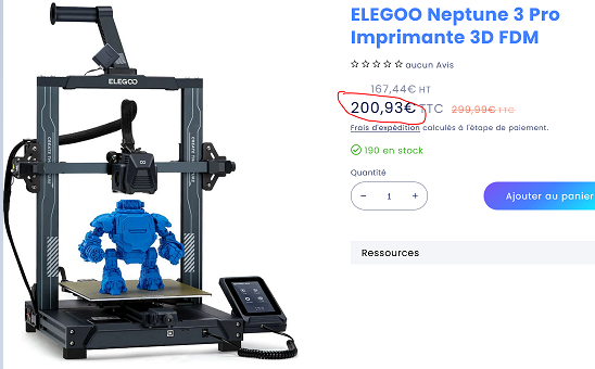

Lorenzo78 Posté(e) Décembre 14, 2023 Partager Posté(e) Décembre 14, 2023 @Éden cohen Bonjour, La question du prix se pose en effet: En fonction du prix de la réparation il est peut être plus judicieux de racheter un imprimante complète (environ 200€) que les pièces détachées. En rechetant une seconde imprimante tu auras une imprimante parfaitement fonctionnelle et il te restera la seconde de laquelle tu pourra profiter des pièces détachées. L'achat de pièces détachées en revanche risque d'approcher le prix d'une imprimante neuve. Donc à voir. Je demanderais d'abord un devis pour ensuite prendre ma décision. Lien vers le commentaire Partager sur d’autres sites More sharing options...

Alain D. Posté(e) Décembre 14, 2023 Partager Posté(e) Décembre 14, 2023 200€, c'est le prix d'une imprimante neuve (elego Neptune 3 pro), c'est dommage d'avoir passer la commande de pièces. Personnellement, j'aurai déjà changé d'alimentation, on en trouve à bas prix sur Aliexpress par exemple, et après j'aurai avisé. Je parle d'Aliexpress, parce que j'en acheté une (20A) pour faire une alimentation pour ma CB et que j'en suis très content. Après, on peut aussi tomber sur des m*rdes qui ne valent rien... Evidemment, il faut savoir bricoler un minimum, ce n'est pas possible pour tout le monde. Lien vers le commentaire Partager sur d’autres sites More sharing options...
Lorenzo78 Posté(e) Décembre 15, 2023 Partager Posté(e) Décembre 15, 2023 Dommage si tu as acheté les pièce pour 200€ : https://elegoofrance.fr/products/elegoo-neptune-3-pro-imprimante-3d-fdm-1 Je me demande comment ton vendeur peut justifier l'achat de 200€ de pièces détachées. Regarde si tu peux annuler ta commande. Vendeur à fuir ! Lien vers le commentaire Partager sur d’autres sites More sharing options...
