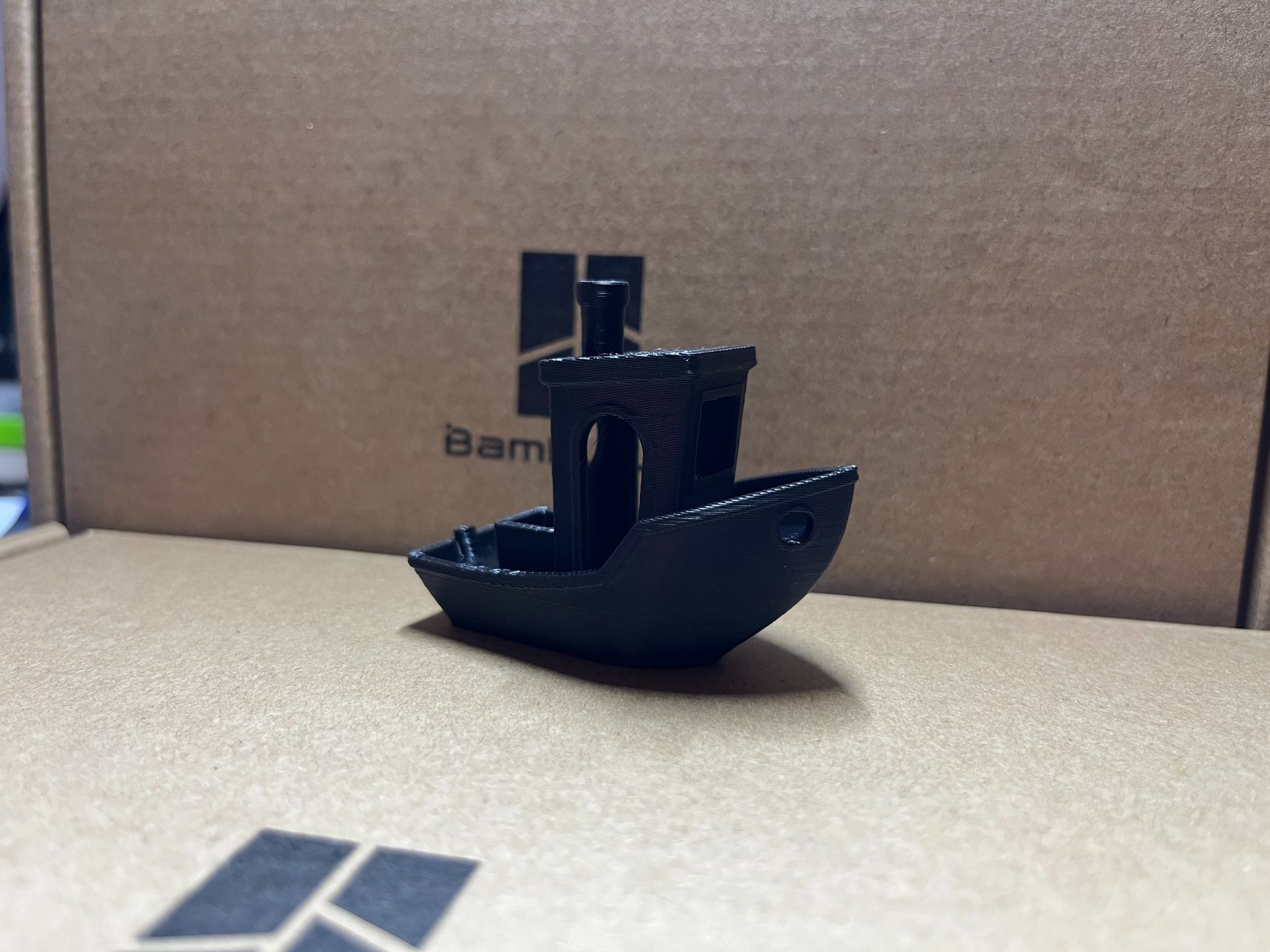

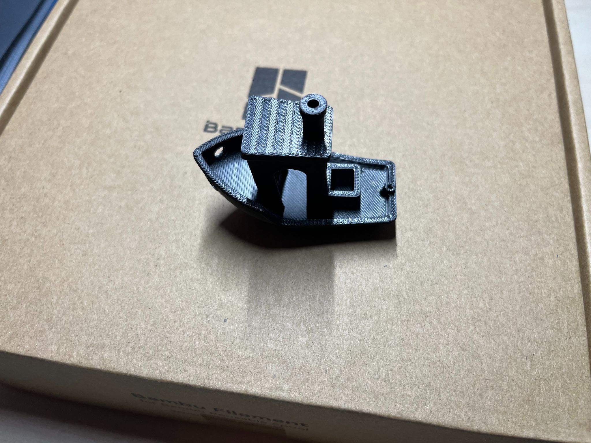

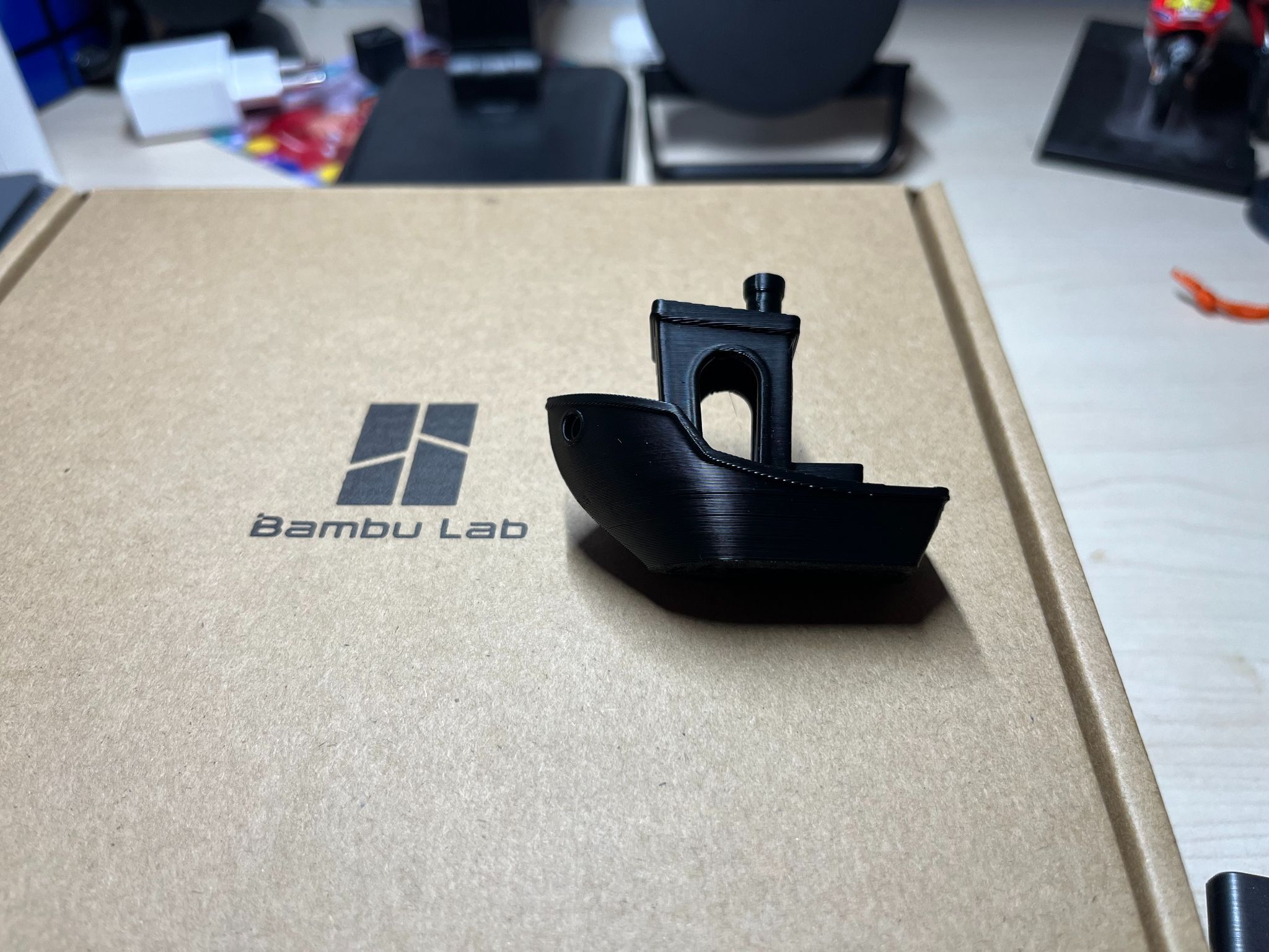

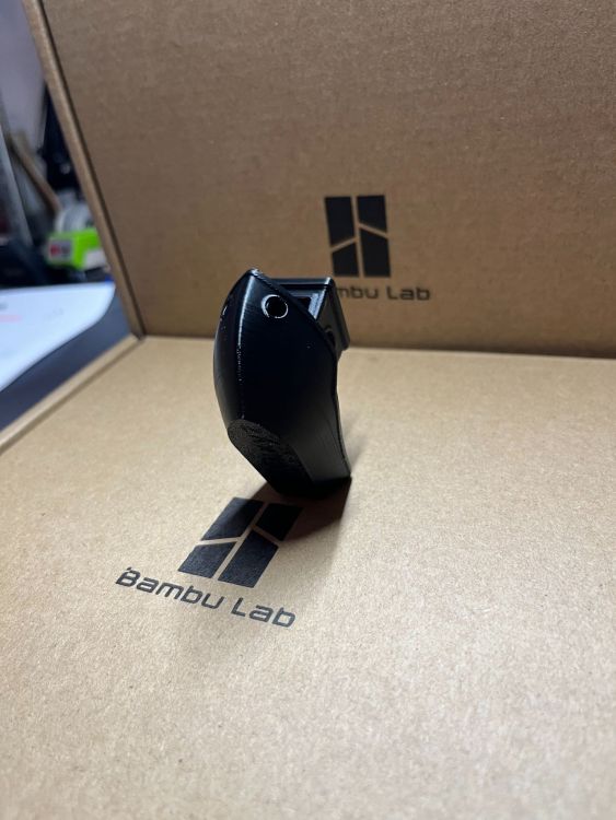

Arnaud3767 Posté(e) Mai 14 Partager Posté(e) Mai 14 Bonjour, Sa y est, l'imprimante 5M Pro est a la maison depuis une semaine. J'en suis pour l'instant très content. Beaucoup de personnes disent utiliser les profils standards de Orca slicer et adaptés a l'imprimante mais je n'ai constaté qu'il n'y a que le "0.20mm Standard" qui est probablement bon uniquement que pour le PLA. Je me suis donc mis a imprimer avec le filament ABS Bambu Lab Noir et j'ai du faire pas mal d'essais pour pouvoir avoir un Benchy pas trop mal. Le Benchy étant petit et l'ABS n'acceptant pas trop de ventilation, la pointe de la coque était de mauvaise qualité. Je voyais clairement pendant l'impression qu'à cette endroit, la couche se courbait vers le haut et donc ne refroidissait pas assez vite. pour le profil "FlashForge Generic ABS", j'ai du ralentir mes vitesses d'impression et j'ai surtout obtenu une meilleur qualité en modifiant le temps de couche du seuil maximale du ventilateur à 15s au lieu de 8s. J'ai modifié également le refroidissement des Surplombs a 50% au lieu de 80% car cela me parait excessif en ventilation pour de l'ABS. Peu être ai-je tort? Je vous joints mon fichier .3mf, si jamais des personnes veulent examiner mes paramètres et peu être les améliorer voir me donner des conseils. Le Benchy est imprimé en 58 minutes (remplissage 10% Gyroide). 3DBenchy_ABS_5M_PRO.3mf Lien vers le commentaire Partager sur d’autres sites More sharing options...

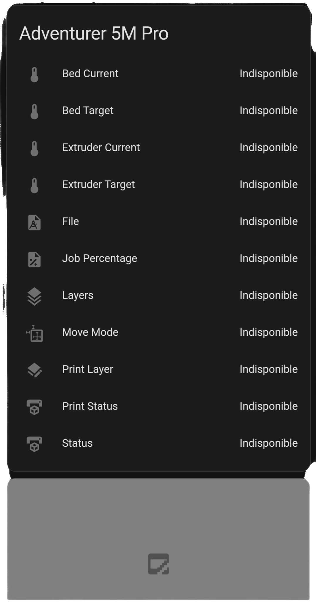

erok Posté(e) Mai 14 Partager Posté(e) Mai 14 Aller encore un petit élément logiciel pour les imprimantes flashforge, pour ceux qui utilisent home assistant, il y a une intégration plutôt trés bien fichue : On voit tous les paramètres d'impression et la caméra. https://github.com/joseffallman/hass_flashforge 1 Lien vers le commentaire Partager sur d’autres sites More sharing options...
