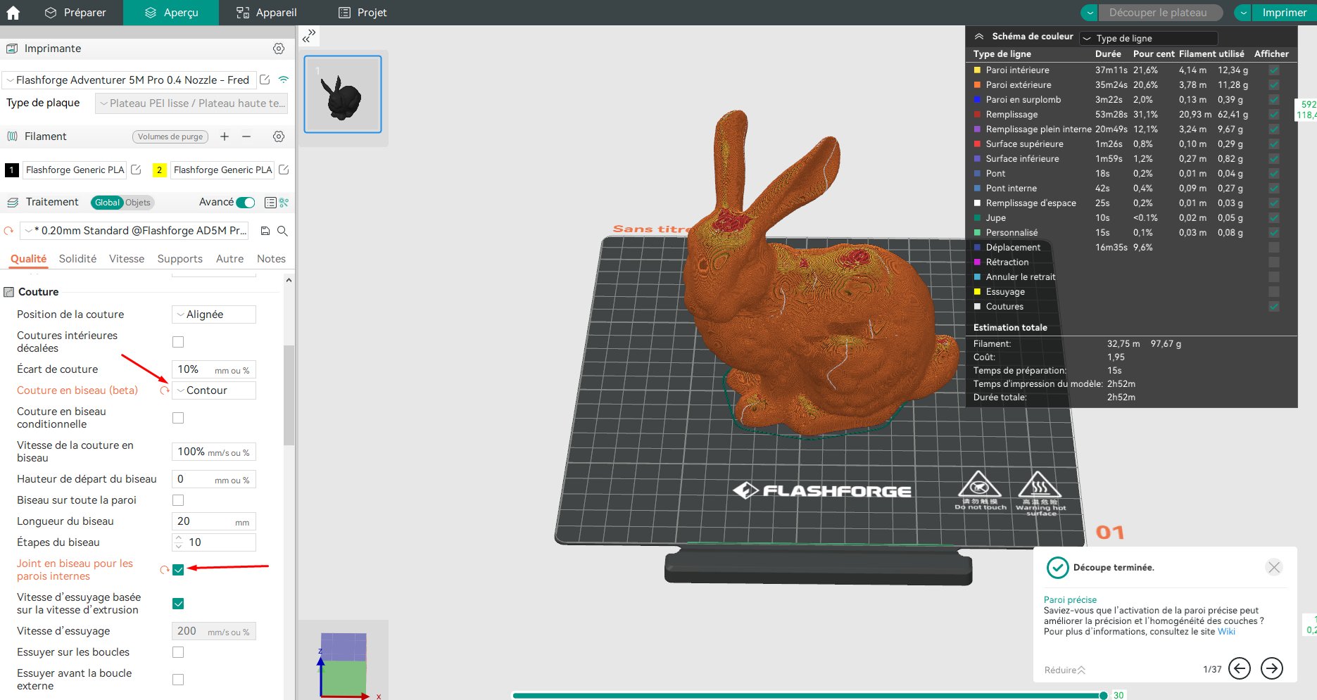

MrMagounet Posté(e) Mars 31 Auteur Partager Posté(e) Mars 31 il y a une heure, vincentdu36 a dit : @MrMagounet hâte d'avoir ton retour sur les essais. la Version Officiel de Orca V2 est sortie hier je viens de l'installé. Il y a 3 heures, vincentdu36 a dit : @MrMagounet hâte d'avoir ton retour sur les essais. Bon je viens de faire un test sur la Flash forge avec Orca Slicer V2 officiel, c'est pas trop mal mais on peu faire mieux je pense sur l'intégration de la FlashForge mais c'est déjà pas mal. Déjà Orca V2 permet de faire des couture en biseau ce qui permet de gommer les couture sur les surface lisse, j'ai pas encore trouver le réglage optimum me faudra pas mal de test mais cela reduit la couture pas mal de base. Ensuite on peux ajouter une connexion au profil de la Flash Forge on va dans la connexion et on Sélectionne FlashForge dans Type, et on indique son adresse ip et dans interface on peux indiquer l'adresse pour la caméra http://Son IP:8080/stream_simple.html Cela permet donc d'avoir cela 1 Lien vers le commentaire Partager sur d’autres sites More sharing options...

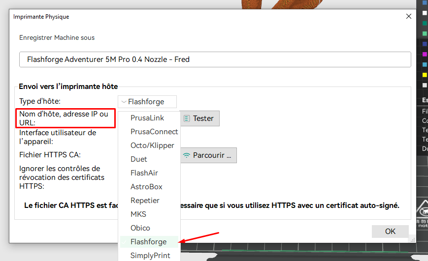

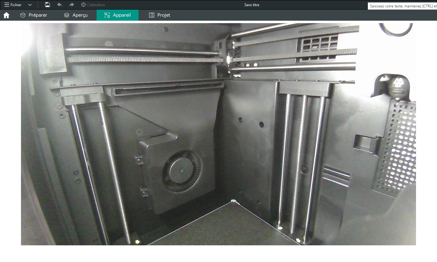

Fred06330 Posté(e) Mars 31 Partager Posté(e) Mars 31 Bonjour 1er test aussi beaucoup de réglage pour être parfait mais avoir un bon slicer avec une bonne imprimante devrais être pas mal Je me demandais justement dans l’onglet appareil, comment avoir les infos sur l’imprimante caméra,températures,vitesse… Existe-t-il un tutoriel sur Orca (en fr) ? Lien vers le commentaire Partager sur d’autres sites More sharing options...
MrMagounet Posté(e) Mars 31 Auteur Partager Posté(e) Mars 31 Il y a 4 heures, Fred06330 a dit : Bonjour 1er test aussi beaucoup de réglage pour être parfait mais avoir un bon slicer avec une bonne imprimante devrais être pas mal Je me demandais justement dans l’onglet appareil, comment avoir les infos sur l’imprimante caméra,températures,vitesse… Existe-t-il un tutoriel sur Orca (en fr) ? c'est malheureusement pas possible d'avoir autre chose que la caméra pour le moment c'est dommage avoir accès au fichier en mémoire, la température et la caméra ce sont les éléments utiles suffisant, mais on a que l'accès à la caméra. Enfin c'est déjà une évolution on peux au moins a présent lancer un print et le surveillé. Pas de tutoriel complet en FR, mais tu as des personnes qui ont fait quelques Vidéo sur des éléments en FR, pour ma part ce sont les test et utilisations successives qui mon permit de connaitre suffisamment l'outil. Lien vers le commentaire Partager sur d’autres sites More sharing options...

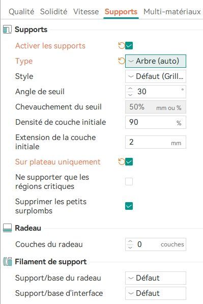

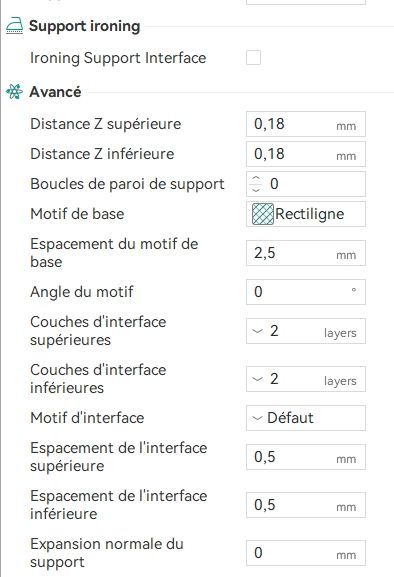

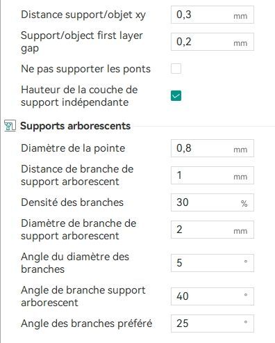

mahaultitz Posté(e) Avril 7 Partager Posté(e) Avril 7 Voilà j'ai lancé mon premier print a 300mm/s sans vraiment toucher le paramétrage proposé sur du PLA. 9h de print alors que ça aurait mis plus de 30h sur ma creator 3. Et assez content du résultat malgré des supports qui n'ont pas tenus. J'aurais du faire les mêmes modifs que sur mon ancienne flashforge car flashprint paramètres les mêmàes supports quelque soit l'imprimante. Je vais tenter la même chose en plus grande taille avec orca 2.0. en 2 plateaux 3 Lien vers le commentaire Partager sur d’autres sites More sharing options...

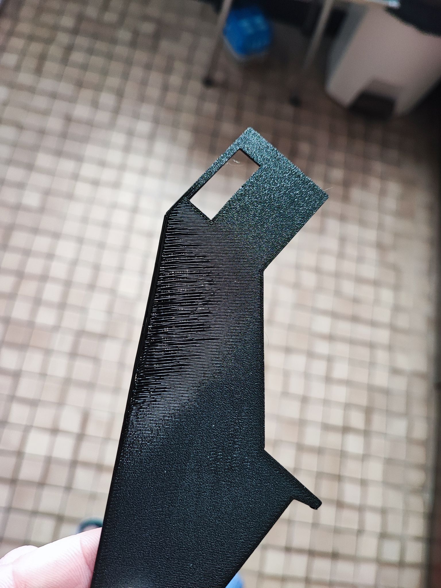

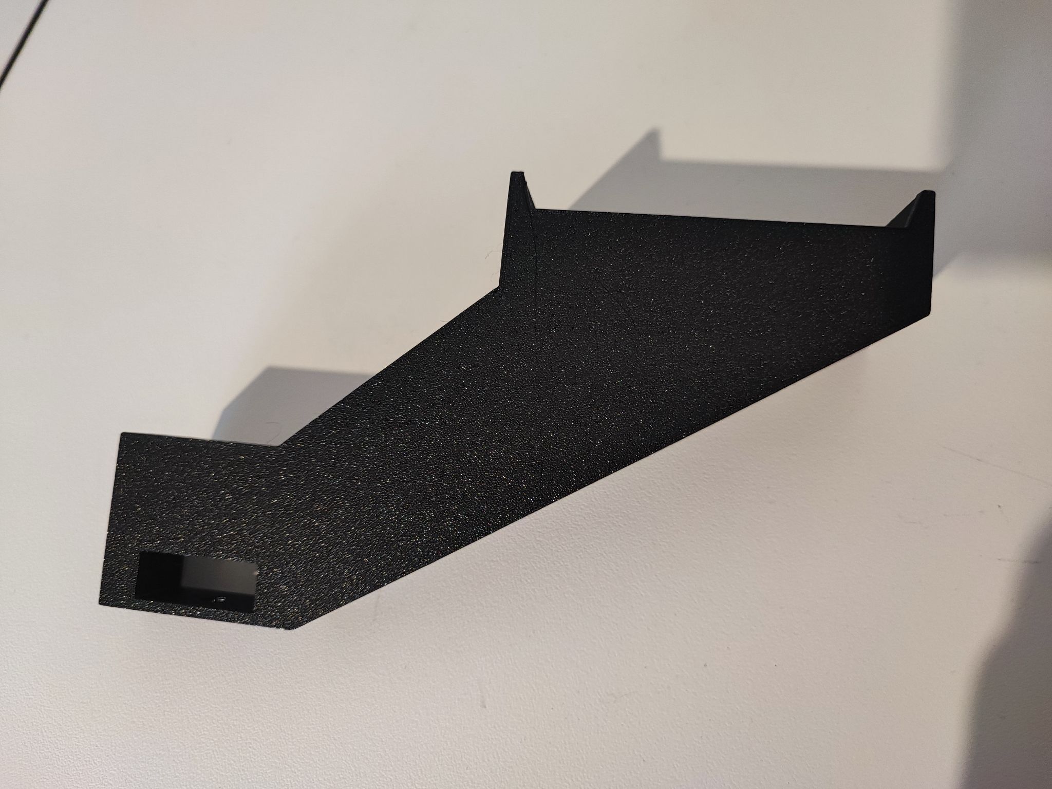

vincentdu36 Posté(e) Avril 9 Partager Posté(e) Avril 9 Bonjour à tous, La machine est arrivée et les premiers essais viennent d'être fait sur du PLA et là les premiers problèmes. Le cube de test est passé nickel, mais quand j'ai voulu passer sur une pièce plus grande, j'ai eu un souci d'adhérence sur une zone (pas de colle ou produit sur le plateau): Après vérification, le nivellement du plateau lors de la mise en route ne c'est faite que sur l'arrière du plateau, j'ai refait le nivellement à partir du menu qui le fait sur tout le plateau et là plus de problème. J'ai ensuite testé l'impression de l'ASA : quelques réglages à faire pour améliorer la qualité, mais impressionné par la facilité d'utilisation de la machine. 2 Lien vers le commentaire Partager sur d’autres sites More sharing options...

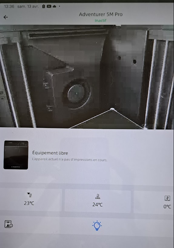

erok Posté(e) Avril 16 Partager Posté(e) Avril 16 Bonjour, Alors, cette mise à jour ... comment dire : il y du bon et du moins bon. Côté Flashforge Flash Maker, ok, c'est bien on a une application cloud qui permet de surveiller son imprimante où que l'on soit. C'est pratique mais clairement pas indispensable. A la limite cela simplifie la vie si on lance une impression longue et que l'on ne peut pas rester à proximité, au moins en cas de pépin, avec la caméra on peut s'en rendre compte et interrompre l'impression. Dans le mode réseau on peut choisir soit que LAN soit cloud. Si on choisit que LAN, en gros l'imprimante se comporte comme avant (presque) et là, pas de Flashforge Flash Maker, on reste que sur du réseau local. Sauf que l'une des fonction qui ne fonctionne plus (en tout cas, pour ma part, c'est l'accès direct à la caméra dans une page web. Alors, bon, c'est un peu dommage, mais vu qu'on peu faire autrement et notamment avec Orca, du coup ça n'est pas si problématique que ca. Flashforge Flashprint 5... bon alors là c'est quand même étrange. je n'ai précisément plus accès à la caméra via leur propre application. On va attendre une prochaine mise à jour, je pense que ça sent le bug, où bien, précisément comme ils ont changer les méthodes d'accès à la caméra, ça nécessite justement d'ajuster le soft, donc une p'tite mise à jour suffira très probablement à corriger ce point. Orca Slicer. Là on retombe dans les travers de FlashForge ou d'autres comme Bambu, avec un fork de la version officielle open. Est-ce vraiment gênant ? Surement par rapport aux mises à jour. Suivront ils au plus près les mises à jour d'Orca ? Pour le moment je ne juge pas car ça demande à voir dans le futur. Mais, le très bon point c'est que pour le coup, l'intégration est vraiment bien faite. Donc si on est en mode réseau local (LAN) on a la caméra avec la bonne résolution et qualité qu'avant mais surtout on a un vrai tableau de bord de l'imprimante (ou des imprimantes puisqu'il gère également les groupes d'imprimante comme Flashprint : Alors là, c'est très bien, et comme on voit sur la photo on peut agir sur l'impression et là, en mode réseau local, on a une image de la caméra avec la même qualité qu'avant. Paradoxalement, c'est, pour le moment, Orca Slicer qui est plus avancé côté contrôle de l'imprimante que Flashprint ! Cette histoire du mode réseau est, au début, perturbante, mais au final je me dit que ce n'est pas si mal que ça. Car au moins on ne nous impose pas l'accès au cloud. Au pire si on souhaite utiliser Flash Maker il suffit de repasser en mode Cloud et dans Orca il faut trouver son imprimante, non plus dans l'onglet LAN, mais donc NETWORK. la caméra est plus pixelisée puisque le flux vient du cloud mais ça n'empêche pas d'utiliser Orca normalement. A chacun de trouver sa config adapté à son besoin. On peut aussi utiliser en nominal le mode local et ne basculer en mode cloud que lorsqu'on a besoin de Flash Maker (personnellement pas souvent) Flash Maker ça donne ça : C'est propre l'image de la caméra est en revanche très saccadée et pixelisée. Mais on peut quand même surveiller ses impressions à distance sans problème. Donc bien, bravo FlashForge. Au final, il y a quelques ajustements encore à faire pour qu'on arrive à un début d'écosystème qui n'est pas si mal que ça : Flashprint ou orca slicer avec les mêmes fonctions de gestion de(s) imprimante(s), un logiciel de surveillance à distance (Flash Maker) et un cloud encore tout pourri mais bon, il suffit d'aller chercher ses objets sur d'autres clouds. Et comme je fais mes pièces avec Fusion 360, ce n'est clairement pas le point le plus négatif. Et au bout du bout, il y a toujours cette imprimante qui délivre des impressions nickel tant qu'on utilise le bon filament (là en ce moment, j'ai testé le Jayo blanc matte, et c'est nettement moins bien que le eSun blanc matte) Voila ma modeste revue des dernières mises à jour de Flashforge, ça aura pris du temps mais au moins les bases sont posées, maintenant il faut fiabiliser et améliorer. Leur plus gros challenge, je suppose sera de rendre tout ça compatible avec d'autres produits ... ou pas en fonction de leur stratégie (forcer à aller vers de nouveaux produits pour en profiter ou satisfaire les clients actuels. Reste un point flou, dans Orca il apparait des entrées de sélection des matériaux... certain ont déjà supposé que Flashforge pourrait prévoir de sortir un système multi-matériaux comme bambu surtout qu'en ce moment, tout le monde sort son AMS maison. A voir... 3 Lien vers le commentaire Partager sur d’autres sites More sharing options...

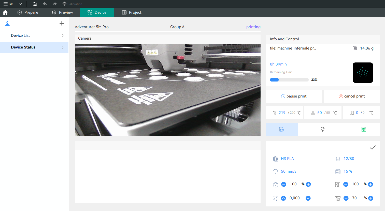

Fred06330 Posté(e) Avril 17 Partager Posté(e) Avril 17 Bonjour oui gros problème d accès à la caméra le mode d accès :8080 fonctionne plus on trouve ou la sélection réseau local ou cloud ? quand on arrive à avoir accès à la caméra la qualité et très très moche mais quand on est a distance pourquoi pas pour stopper une impression en cours mais en local c’est moyen quand à orca la version 2 officiel j’adore la version 1.0.1 de flash-orca déjà c’est en anglais et plein de Bug (version mac Intel donc pas optimisé M2) la seul chose positive et un accès aux paramètres de l imprimante Même si flashprint est limité il avait l avantage d être simple pour débuter et je pense qu il risque de passé à la trappe Une question à la volée est-il possible ou sera-t-il possible d’accéder à la mémoire de l’imprimante via le réseau ? (Gérer les fichiers) Lien vers le commentaire Partager sur d’autres sites More sharing options...

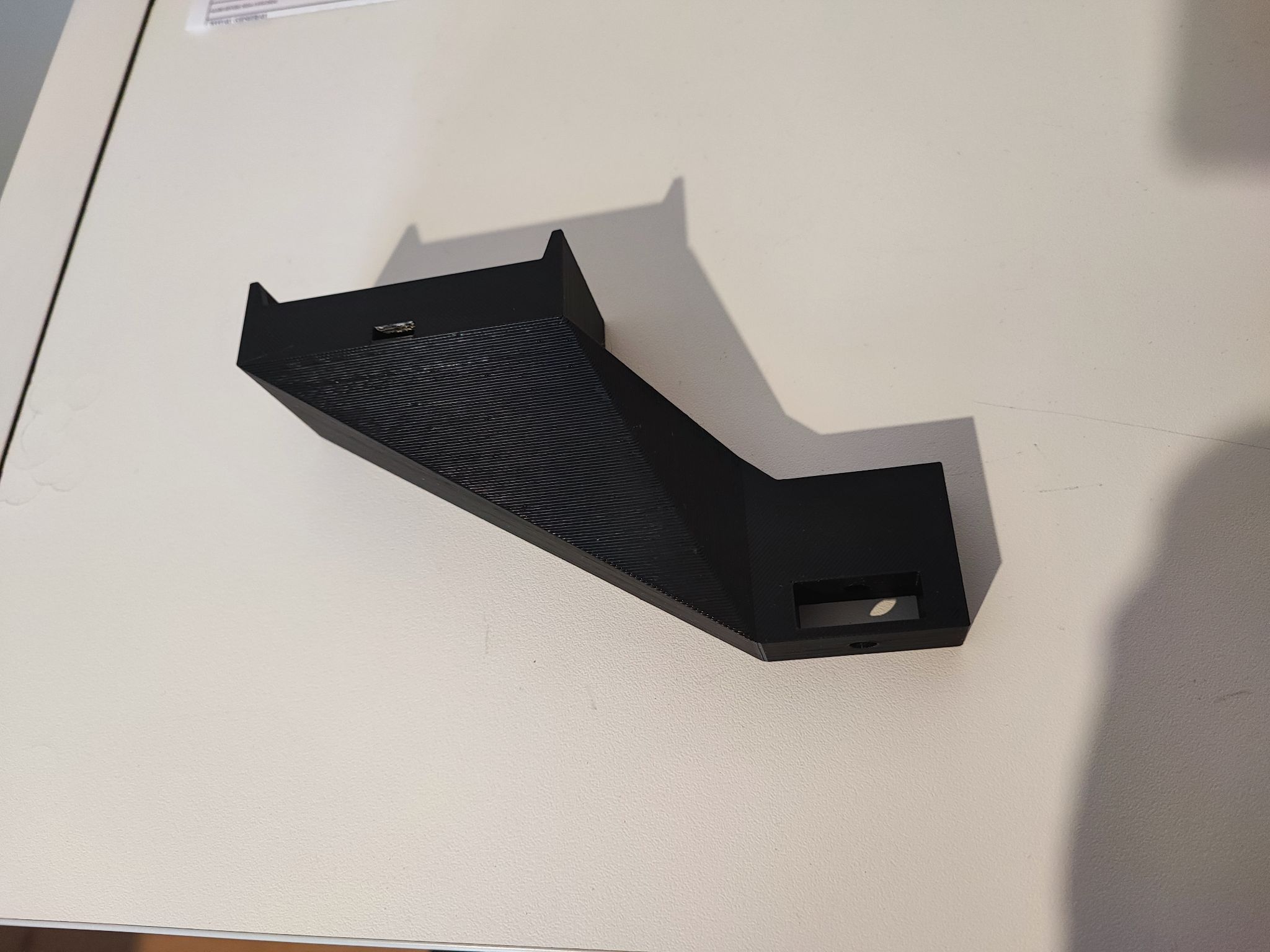

Lyryln Posté(e) Avril 19 Partager Posté(e) Avril 19 salut salut, si comme moi, vous êtes en galère avec le support bobine, et que vous êtes pas chaud pour le suspendre à la carcasse. J'ai fait un support latéral qui s'accroche sur les 2 vis d'origine a l'arrière. Si ca vous intéresse, j'ai fait 2 versions: Avec roulement 6001: https://www.thingiverse.com/thing:6581966 Avec roulement 608: https://www.thingiverse.com/thing:6578700 1 1 Lien vers le commentaire Partager sur d’autres sites More sharing options...

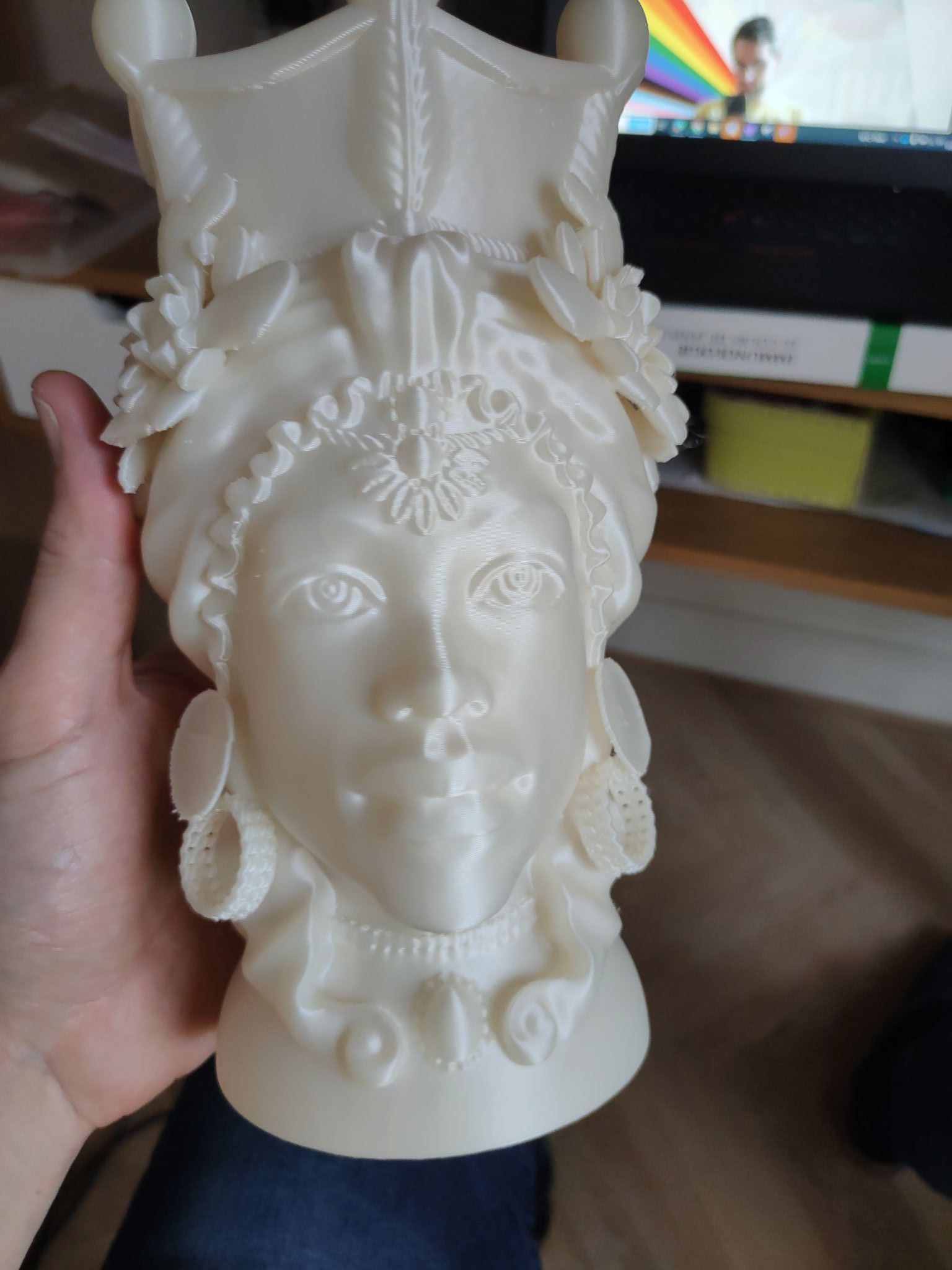

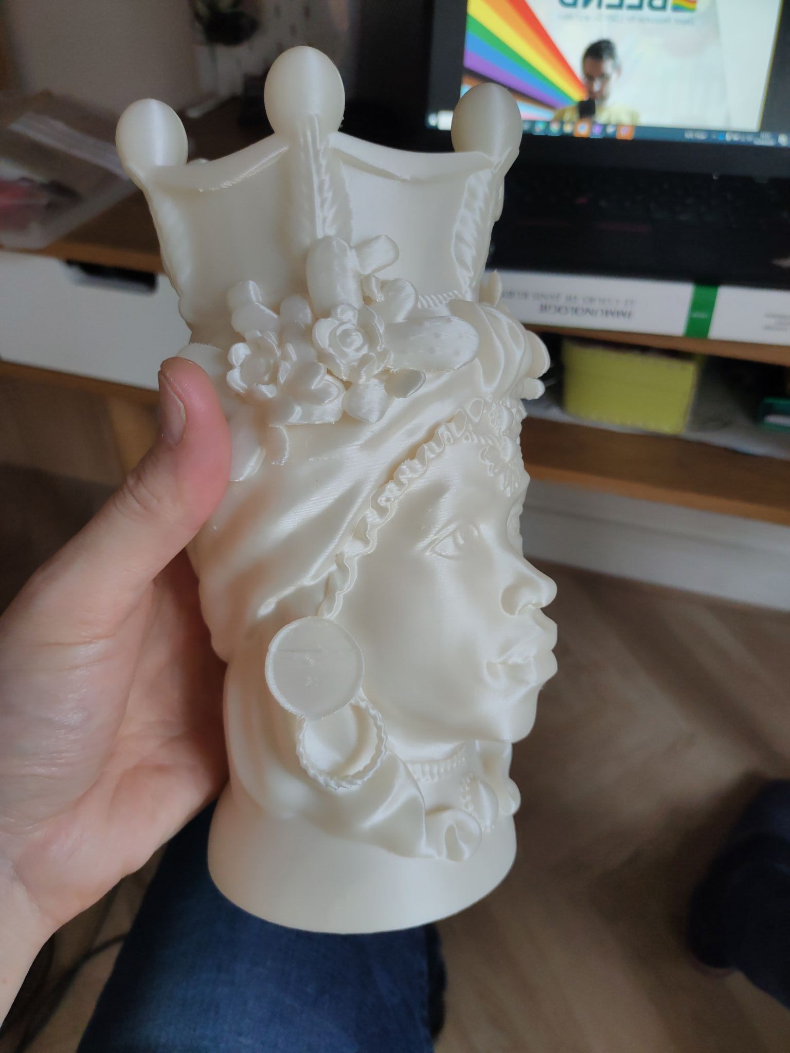

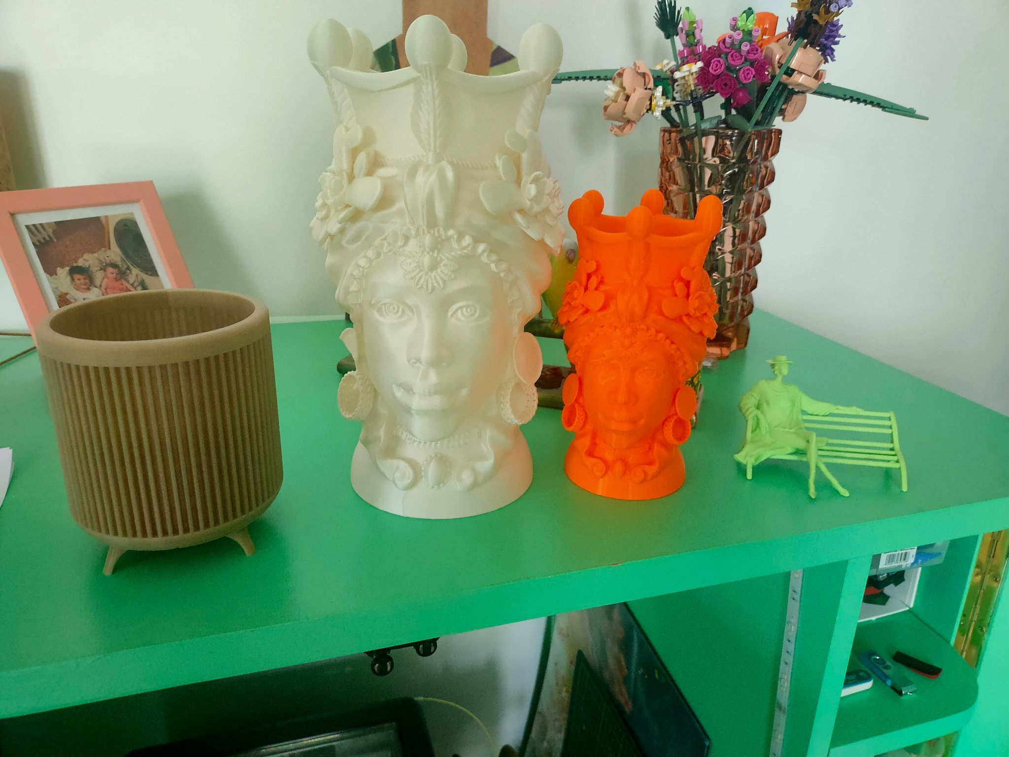

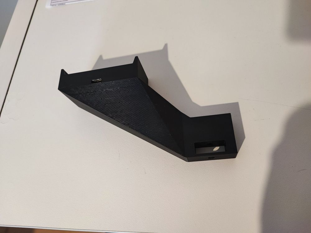

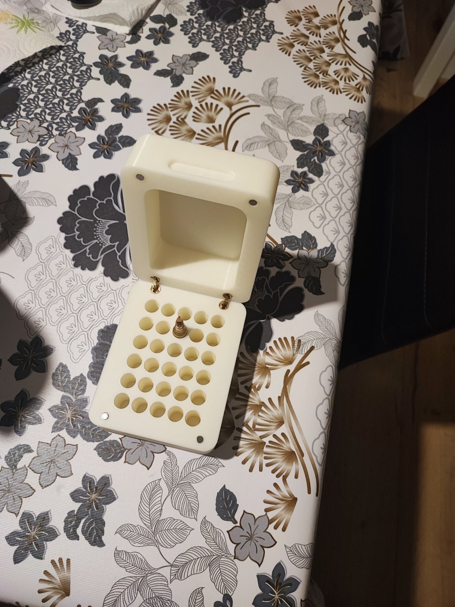

mahaultitz Posté(e) Avril 27 Partager Posté(e) Avril 27 (modifié) Voilà mes dernières productions. Lorsque qu'il n'y a pas besoin de support comme sur le pot de fleur de gauche (imprimé en buse de 0,6 car pla huître) j'utilise flashprint sinon c'est Orca qui génère de meilleurs supports organiques. La tête blanche fait 32cm et a donc été imprimé en 2 plateaux. Seulement 15h pour l'ensemble avec une qualité vraiment top. La femme sur son banc m'a posé plus de problèmes. J'ai du la réussi qu'au 5eme essai. Mais c'est en grande partie du au PLA qui a un effet un peu plus gomme et donc qui est moins lisse. Il faut donc diminuer un peu le débit sous peine d'avoir des excroissances qui a entraîné trop de friction et par conséquent un décollement complet de la pièce ou des cassures sur des zones fragiles. Modifié (le) Avril 27 par mahaultitz Ajout image 3 Lien vers le commentaire Partager sur d’autres sites More sharing options...

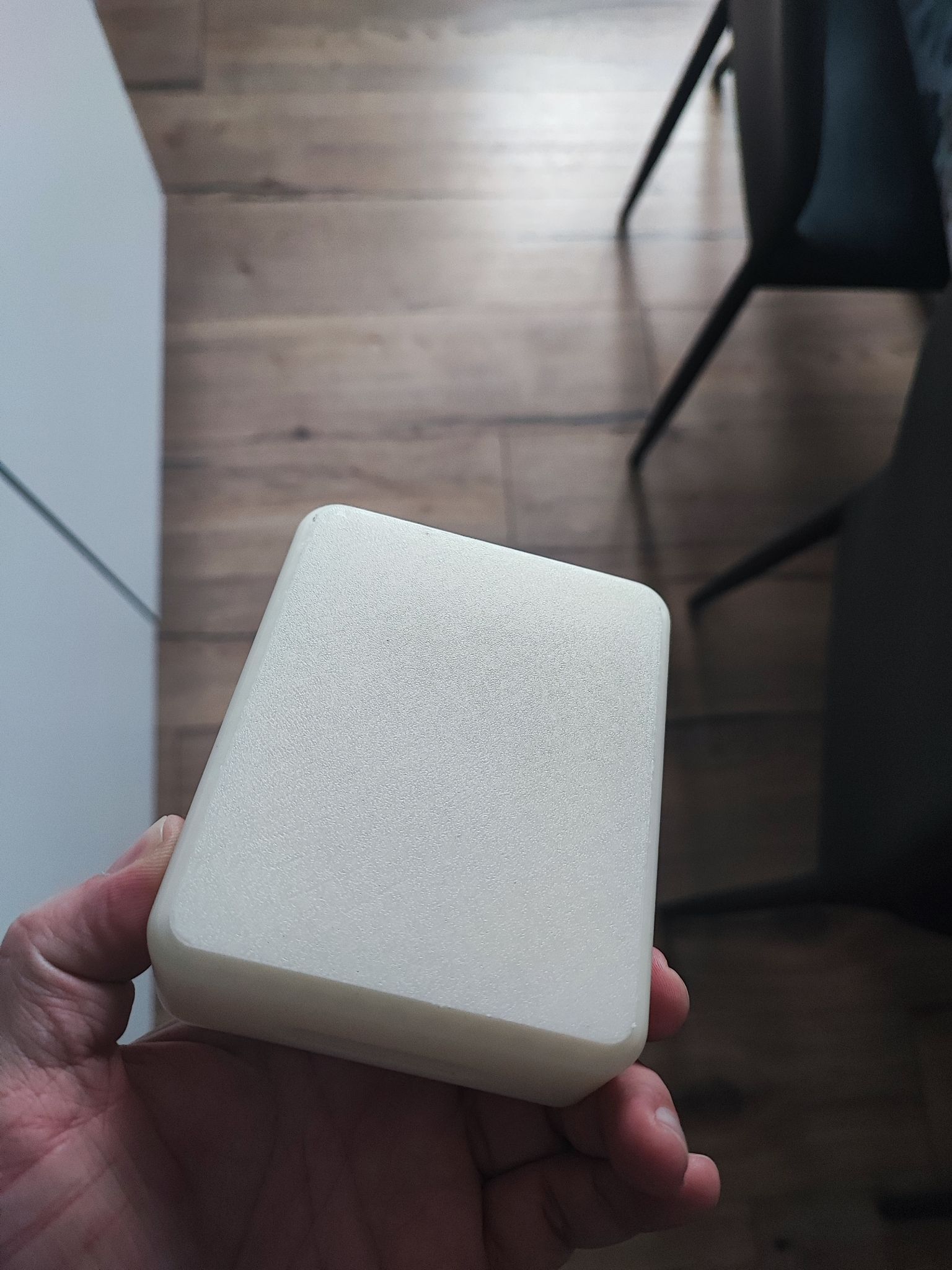

Philippe Lagane Posté(e) jeudi à 12:48 Partager Posté(e) jeudi à 12:48 Bonjour à tous. Suite à notre discussion @MrMagounet, il y a eu craquage Premiers avis très positif, la machine est à jour du dernier firmware, Orca Flashforge opérationnel, et Flash Maker aussi sur le portable. Tout fonctionne à merveille, rapidité, finesse et propreté des impressions et une facilité déconcertante pour la mise en route et les paramétrages. Bambu Lab n'a qu'à bien se tenir 1 Lien vers le commentaire Partager sur d’autres sites More sharing options...
