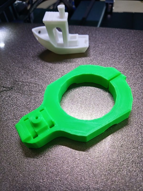

Tosamdy Posté(e) Décembre 25, 2023 Partager Posté(e) Décembre 25, 2023 (modifié) Voila, j'ai ouvert le carton ce matin de la Neptune. Le montage est un jeux d'enfant avez les quelques vis Le paramétrage est très simple est rapide, mais attention a ne pas aller trop vite... J'ai fais mon paramétrage avec la feuille A4, comme dans le temps avec ma Prusa I3, j'ai lancé ma 1ére impression du petit bateau. Lorsqu'il est arrivé au niveau du pont, il c'est décollé du plateau, la tête était un poil trop proche. Du coup, j'ai relancé, j'ai réglé la hauteur de la tête lors de l'impression, mais, je ne voyais pas de diff, donc, j'ai mis plus... Au final, j'ai compris qu'elle a un petit temps de décalage entre la commande et la réaction, du coup, la tête était beaucoup trop base et j'ai rayé mon plateau (je vais en commander un autre, comme cela, j'en aurais un de rechange) et logique, j'ai bouché la buse. Vu que c'est du PLA, j'ai monté la tête, puis poussé la buse à 300° pour bien le faire fondre. Après, j'ai refait mon nivelement comme il faut. J'ai relancé l'impression du bateau, parfait. Du coup, j'ai lancé l'impression en PLA d'une pièce pour mon char a voile (une pièce que j'ai cassé il y a 3 semaines lors d'une très gros chute, mais j'avais aussi exploser un essieu, un roulement de roue et tordu un barre en inox...) Parfait du 1er coup Donc, j'ai imprimé la même mais cette fois en remplissage à 80% afin qu'elle soit bien solide puis pour voir comment la machine réagis, car à 80%, mon ancienne passait pas toujours bien). Aucun problème Mon avis par rapport a ma bonne vieille Prusa I3 que j'avais dessiné et construit : - Niveau vitesse, pour la pièce du char, la prusa mettait environ 2h, là a vitesse normal, 1h avec 80% de remplissage - Finition bien meilleur, j'étais en 0.4mm sur la Prusa, la le 0.2 change bien - Un écran (en plus un soft simple et clair) change bien les choses - La plaque d'impression plutôt que la vitre, là aussi, c'est un plaisir - Elle est assez compact par rapport au volume d'impression - Elle a une molette pour pouvoir mettre ou sortir le fil de la tête - Les leds sont bien placés Les reproches : - Le fil pour le plateau qui accroche sur le moteur. Je vais sans doute lui faire un guide - Le support de fil (qui monté a la tête), qui frotte du l'axe tournant, là aussi, je vais dessiner un autre guide - Le temps de réaction des commande de l'écran trop long, surtout pour l'arrêt d'une pièce (s'il y a un problème) - Le support de l'écran qui ne monte que d'un côté (pas toujours le bon selon l'install) Bon, maintenant, il va falloir tester les autres fils, principalement l'ABS puis le PTEG, et du flexible. Mais il va falloir qu'elle quitte le salon pour passer a sa place dans le garage, puis que je lui fasse un caisson avant de lancer l'ABS Et la brancher a l'onduleur Donc très content de mon choix pour le moment Modifié (le) Décembre 25, 2023 par Tosamdy Lien vers le commentaire Partager sur d’autres sites More sharing options...

Tosamdy Posté(e) Janvier 30 Auteur Partager Posté(e) Janvier 30 Bon, retour après plus d'un mois et un bon kilo de passé - Un petit reproche, sur l'écran de la machine, la remise a zéro est mal placé, et surtout avec la confirmation au même niveau. Du coup l'autre fois, sans le vouloir, j'ai appuyé sur la remise a 0, et la confirmation en même temps... Du coup, j'ai du refaire l’étalonnage... - Après, j'ai loupé, quelques pièces en ABS ou ASA, a chaque fois avec un message d'erreur pour la tenu de la T° du lit. Au début, c'était lorsqu'il ne fessait que 4/5° dans le garage, donc, j'avais mis le problème sur la T° du caisson qui n'était que de quelques ° de plus. Mais la semaine dernière, même problème, j'ai compris que c'était simplement moi, j'avais laissé la rampe de ventilo en marche (je n'avais pas l'habitude des rampes). J'ai coupé la rampe, et depuis parfait - J'ai pas encore fini le caisson (je vais lui faire une ventilation spécial pour la rampe), mais j'ai sorti l'USB, et mis un cordon plus long pour l'écran, c'est bien plus pratique Donc, parfait Lien vers le commentaire Partager sur d’autres sites More sharing options...
