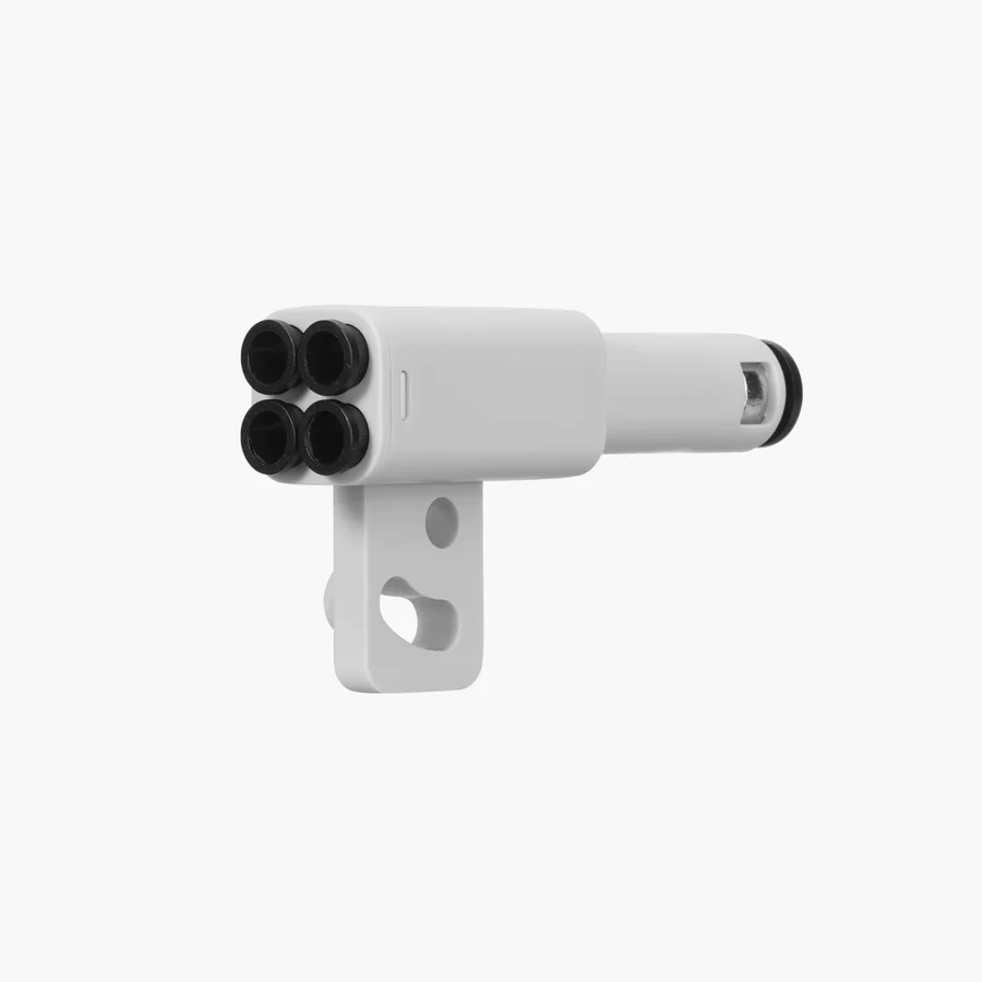

icare Posté(e) Décembre 30, 2023 Auteur Posté(e) Décembre 30, 2023 Une question peut être saugrenue, peut utiliser un AMS + la bobine extérieure ?
Motard Geek Posté(e) Décembre 30, 2023 Posté(e) Décembre 30, 2023 Pas en même temps non et c'est logique ^^
icare Posté(e) Décembre 30, 2023 Auteur Posté(e) Décembre 30, 2023 (modifié) il y a 17 minutes, Motard Geek a dit : Pas en même temps non et c'est logique ^^ Je pensais que l'une des entrées du hub pourrait prendre la bobine extérieure à la place d'un autre AMS. Peut-être une amélioration ultérieure Modifié (le) Décembre 30, 2023 par icare
Motard Geek Posté(e) Décembre 30, 2023 Posté(e) Décembre 30, 2023 il y a 9 minutes, icare a dit : Peut-être une amélioration ultérieure Difficilement envisageable, il faut pousser le filament donc autant prendre un AMS de plus
icare Posté(e) Décembre 30, 2023 Auteur Posté(e) Décembre 30, 2023 il y a 26 minutes, Motard Geek a dit : Difficilement envisageable, il faut pousser le filament donc autant prendre un AMS de plus Je pensais au TPU mais effectivement difficilement envisageable. J'ai réfléchi avec les bras 1
icare Posté(e) Janvier 4, 2024 Auteur Posté(e) Janvier 4, 2024 Bonjour, Lorsqu'on une imprimante 3D avec AMS et que l'on veut imprimer à partir de la bobine extérieure (par exemple du TPU) doit-on débrancher l'AMS ou comment fait-on ?
Motard Geek Posté(e) Janvier 4, 2024 Posté(e) Janvier 4, 2024 Il y a 1 heure, icare a dit : comment fait-on ? Y Splitter 1 1
SR-G Posté(e) Janvier 5, 2024 Posté(e) Janvier 5, 2024 Le 04/01/2024 at 16:28, Motard Geek a dit : Y Splitter Mais maintenant pour 6 € on peut acheter un Y-Splitter Bambu officiel (enfin, quand il est en stock ...) : https://eu.store.bambulab.com/fr-fr/collections/consumables-x1-series/products/bambu-4-in-1-ptfe-adapter 2 1
Moucklee Posté(e) Janvier 5, 2024 Posté(e) Janvier 5, 2024 Ou tout simplement déconnecter le PTFE et faire passer le filament de la bobine externe 1
