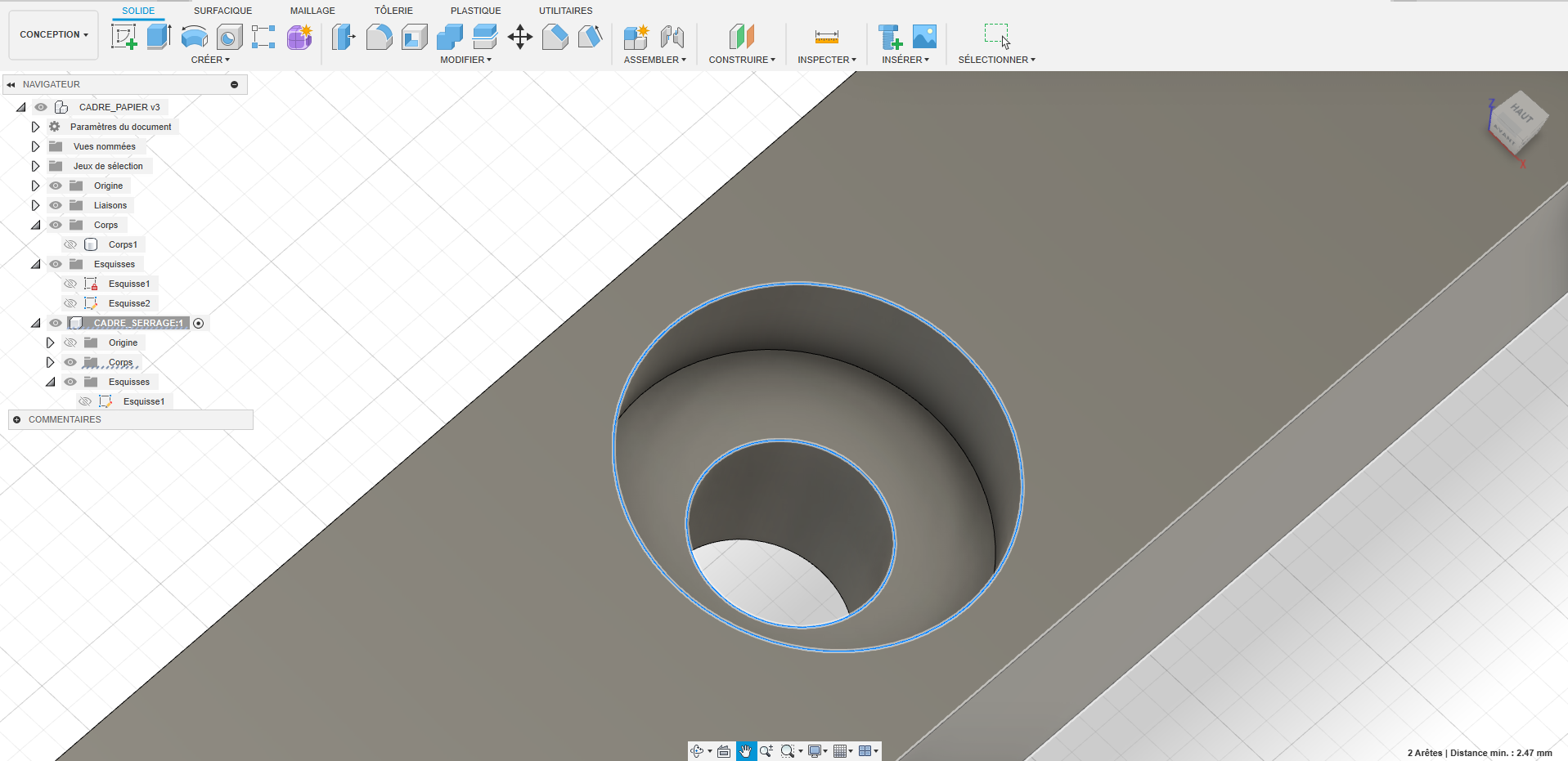

Donald3d Posté(e) Janvier 1 Partager Posté(e) Janvier 1 Bonjour, Je débute en modélisation 3D avec Fusion 360. Je réalise actuellement un cadre pour faire du papier. Je cherche à faire un chanfrein entre deux arrêtes pour créer l'emplacement d'une vise à tête plate (cercles bleus). Comment puis-je faire pour rejoindre les deux arrêtes pour faire le chanfrein ? CADRE_PAPIER v4.3mf Lien vers le commentaire Partager sur d’autres sites More sharing options...
Bud.fr Posté(e) Janvier 1 Partager Posté(e) Janvier 1 Salut Non, tu t'y prends mal; Il suffit de faire un seul trou, petit diamètre, puis faire le chanfrein jusqu'au grand diamètre, c'est tout simple. Bonne année 2024 A+ Lien vers le commentaire Partager sur d’autres sites More sharing options...
Donald3d Posté(e) Janvier 1 Auteur Partager Posté(e) Janvier 1 (modifié) Merci @Bud.fr pour ton retour grâce auquel j'ai poursuivi mes recherches et j'ai trouvé qu'il était possible de mettre des cotes en deux dimensions pour les chanfreins. J'ai donc créer une très petite formule de calcul pour la première cote et mis un cote fixe pour la profondeur et cela fonctionne. Je progresse. Lentement . Fusion 360 est très puissant et il ne faut pas hésiter à changer le point de vue pour trouver la solution mais cela mérite d'avoir une connaissance de base assez fournie de ce logiciel. Modifié (le) Janvier 1 par Donald3d Lien vers le commentaire Partager sur d’autres sites More sharing options...
