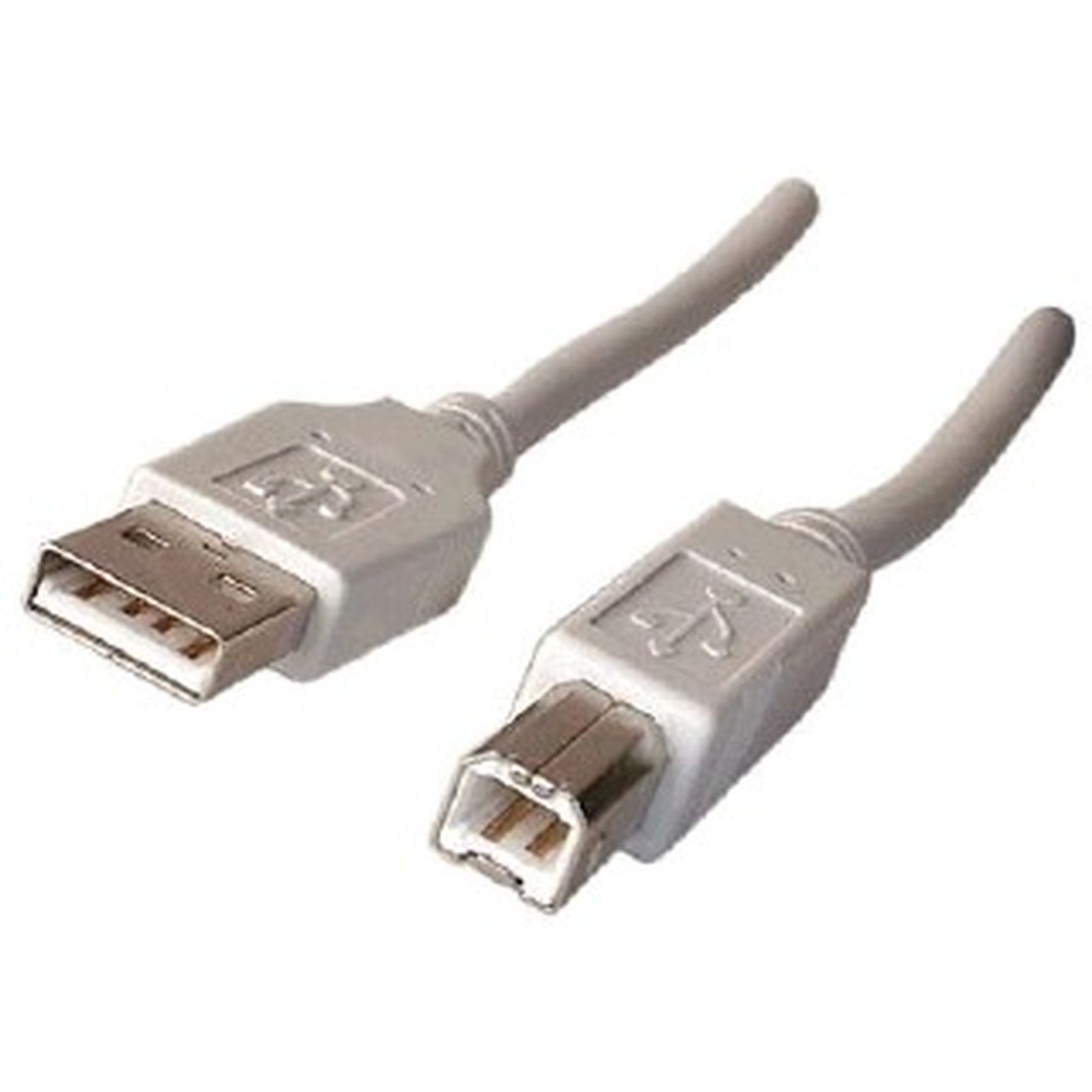

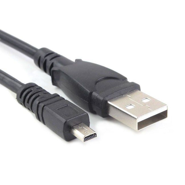

Burp Posté(e) Janvier 5, 2024 Auteur Posté(e) Janvier 5, 2024 Bonsoir Krl Le câble de transfert USB est un câble standard comme pour les imprimantes. Le câble à l'origine était un USB vers mini USB Maintenant, c'est un câble USB AB. Maintenant, il vrai que le câble fournit mesure 50cm contrairement à celui utilisé. Je vais le changer pour voir. Bonne soirée
Burp Posté(e) Janvier 6, 2024 Auteur Posté(e) Janvier 6, 2024 J'ai utilisé le câble fourni et lancer l'usinage sans contact. Sur dix gravures, seule une n'a pas abouti. Je suis surpris qu'une longueur de câble puisse avoir autant d'importance. Celui utilisé précédemment mesurait un mètre. Ce n'est pas 100% de réussite mais on s'y rapproche. Merci pour ton aide Klr

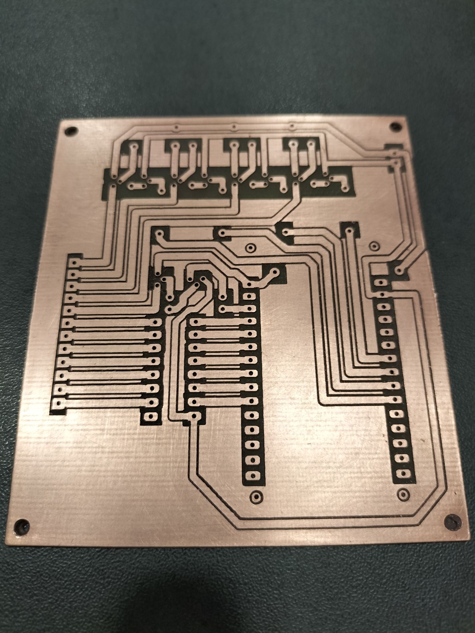

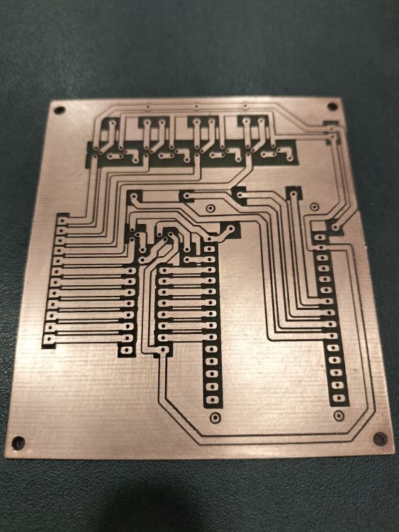

Burp Posté(e) Janvier 16, 2024 Auteur Posté(e) Janvier 16, 2024 Bonsoir J'ai enfin trouvé mon problème de plantage durant un usinage. En photo, une photo du résultat après de nombreux tests pour peaufiner la gravure cette fois sans plantage. Trop content Bonne soirée 1
BourrinDesBois Posté(e) Janvier 17, 2024 Posté(e) Janvier 17, 2024 Bah ça venait très certainement de ton câble. On se rend pas compte mais j'ai souvent expérimenté des différences avec des câbles de qualité variable. Ps : très jolie gravure! 1
