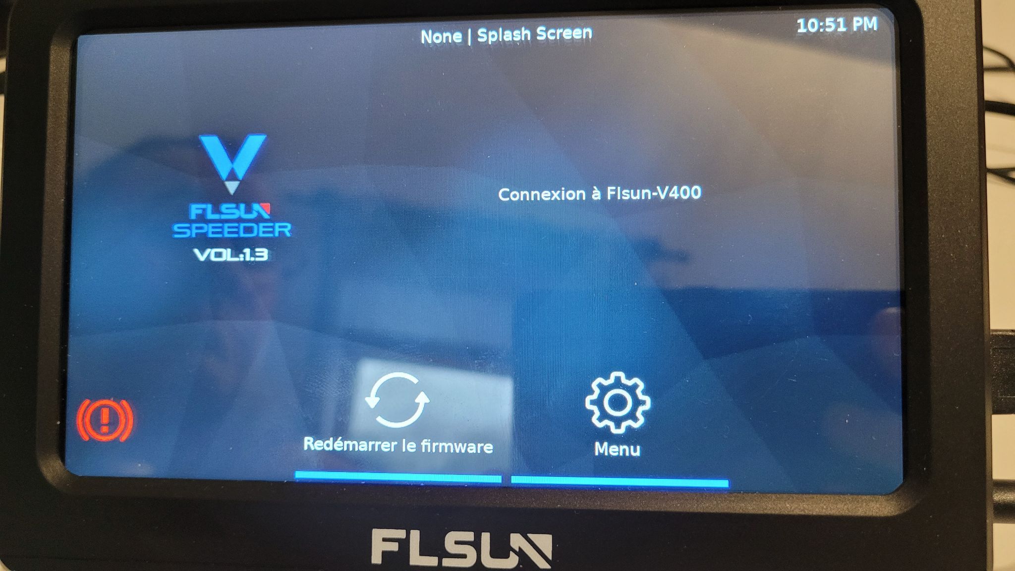

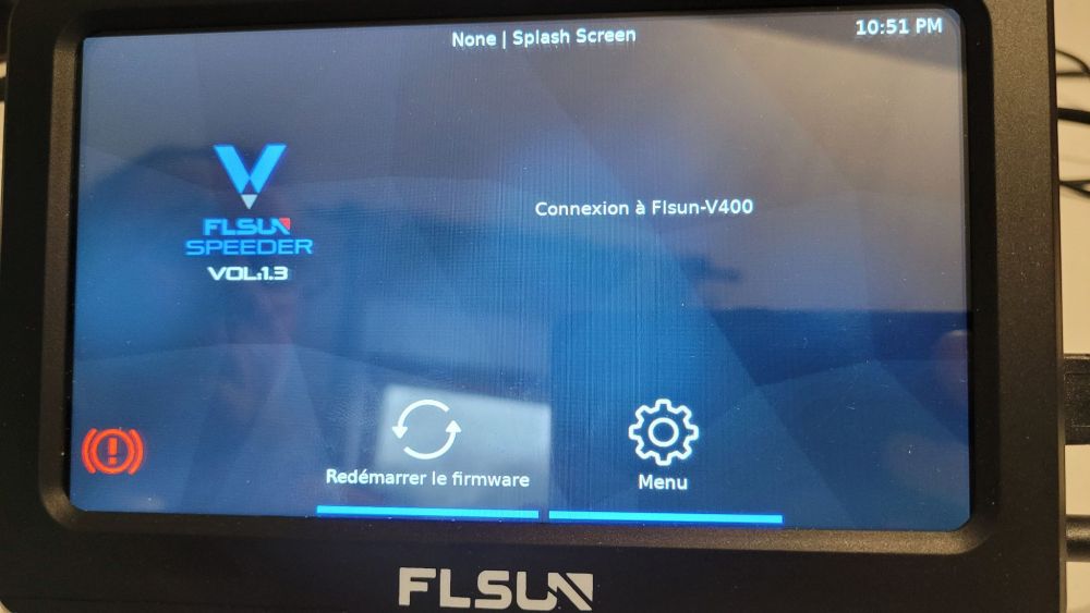

FLD Posté(e) Janvier 13 Partager Posté(e) Janvier 13 Bonjour tous, De nouveau, un problème de démarrage de l'imprimante. Quelqu'un saurait-t-il ce qu'il se passe lorsqu'à la mise sous tension, le speed pad reste au stade "Connexion FLSun V400" ? Après nombreux extinctions / allumages, toujours bloqué ! A croire que le speeder ne communique pas avec la carte mère. C'est la deuxième fois que cela m'arrive. La première fois, il y a déjà quelque temps, ça avait disparu du jour au lendemain sans rien y faire. Un jour, elle bloque à ce stade, le lendemain, elle démarre ! J'espérai ne plus y être confronté. Hélas hier, une petite impression PLA d' 1h30 tranquillou ; le lendemain (aujourd'hui donc !) pas de connexion (GRRR) ! J'en appelle à la communauté qui pourrait peut-être m'expliquer comment remédier à ce problème. Merci pour vos réponses. Lien vers le commentaire Partager sur d’autres sites More sharing options...

Chaffoke Posté(e) Janvier 14 Partager Posté(e) Janvier 14 (modifié) Même problème pour moi depuis aujourd'hui, j'ai réinstallé le firmware du speederpad, ça a refonctionné jusqu'à ce que j'éteigne l'imprimante pour la rallumer quelques minutes plus tard, bloqué sur l'écran de connexion à la V400 Modifié (le) Janvier 14 par Chaffoke Lien vers le commentaire Partager sur d’autres sites More sharing options...
Jack3D Posté(e) Janvier 14 Partager Posté(e) Janvier 14 (modifié) Pareil pour moi ! Une fois hier, une fois aujourd'hui ! Pour info, ça a commencé suite à mise à jour de KlipperScreen, donc le 13/01/2024 ! Modifié (le) Janvier 14 par Jack3D Lien vers le commentaire Partager sur d’autres sites More sharing options...
FLD Posté(e) Janvier 14 Auteur Partager Posté(e) Janvier 14 Aujourd'hui, après une première mise sous tension, même message. Appui sur redémarrage et là, hoo, miracle, je retrouve ma machine !!! Je vais lancer une impression pour me calmer ! Le problème n'est pas forcément résolu mais tant que je retrouve la main, je reste patient ( ) ! Bon courage pour vous. Lien vers le commentaire Partager sur d’autres sites More sharing options...
Jack3D Posté(e) Janvier 14 Partager Posté(e) Janvier 14 Tien !? Comme par hasard, depuis mon PC je peux envoyer une impression, mais je ne peux plus l'arrêter ! Tout fonctionnait bien avant la mise à jour de KlipperScreen ! Je vois bien le rapport avec Klipperscreen pour le problème du démarrage de l'écran, mais pas trop pour l'arrêt d'une impression avec le PC !? Bon, après un étalonnage du plateau, déconnexion puis reconnexion de Klipper ! Je vais remettre l'ancien ! Comment on fait !? Lien vers le commentaire Partager sur d’autres sites More sharing options...
FLD Posté(e) Janvier 14 Auteur Partager Posté(e) Janvier 14 Pour ta question, je n'ai pas de réponse. Désolé. Mais si je comprends bien, tu as de nouveau la connexion entre ta machine et le speed pad ? Si c'est le cas, que veux tu de plus ? Lien vers le commentaire Partager sur d’autres sites More sharing options...
Jack3D Posté(e) Janvier 15 Partager Posté(e) Janvier 15 Remis Klipper à jour, plus de problèmes ! Lien vers le commentaire Partager sur d’autres sites More sharing options...
