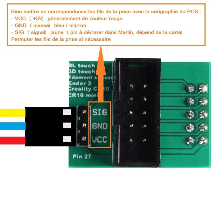

Mr_Odin Posté(e) Janvier 13, 2024 Posté(e) Janvier 13, 2024 Bonjour à tous, J'espère ne pas faire de doublon, n'hésitez pas à me renvoyer sur un topic existant si besoin ;). J'ai fait l'acquisition toute récente d'une Créality CR-10 1ère génération avec carte mère V 1.1.2, afin de simplifier les réglages et gagner du temps j'ai investi dans un CR touch... avant de verifier la compatibilité de la CM (la boulette!!!). Je parcours le forum et je n'arrive pas à trouver "la" CM qui résoudrai mon pb car je suis en 12v et ce n'est pas tjs bien spécifié sur les cartes si elles sont en 12 ou 24v je trouve alors avant de faire une 2ème bêtise je m'adresse à vous. Que pouvez vous me conseiller? Merci d'avance
Mr_Odin Posté(e) Janvier 13, 2024 Auteur Posté(e) Janvier 13, 2024 J'ai continué à parcourir le forum et je me rends compte que l'upgrade de ma CR 10 V1.12 n'est pas si simple... Alors je reformule ma question, existe-t-il un adaptateur a ajouter sur la CM pour brancher le CR touch (un lien serai bienvenu )où est il possible de mettre une autre CM qui tournerait en 12v (et surtout quel modèle dans ce 2eme cas) Merci

fran6p Posté(e) Janvier 14, 2024 Posté(e) Janvier 14, 2024 (modifié) Il y a 13 heures, Mr_Odin a dit : existe-t-il un adaptateur a ajouter sur la CM pour brancher le CR touch Oui. ça existe ( exemple ) : Sinon sans adaptateur, il faut procéder à une coupure d'un fil de la nappe écran (pour accéder à la broche 27 correspondant au pin «servo» du BLT) : Reste ensuite évidemment à compiler le firmware (pas trop difficile) MAIS la carte mère d'origine ne possède pas de chargeur de démarrage, il faut soit en implémenter un ou passer par une clé USB-AVR pour installer le firmware. La difficulté majeure sera de compiler un firmware tenant dans la mémoire très faible du contrôleur Melzi (Atmega1284p). Le changement de carte mère reste une possibilité MAIS dans l'idéal nécessite d'autres modifications (alimentation en 24V, lit chauffant également, cartouche de chauffe de la tête en 24V, ventilateurs en 24V), bref un coût plutôt élevé quand aujourd'hui on peut trouver des imprimantes neuves équipées en 24V pour pas beaucoup plus cher que ces modifications. PS: il me semble mais je ne retrouve plus mes sources que le CRTouch n'est pas conseillé par Creality pour ces cartes anciennes. Modifié (le) Janvier 14, 2024 par fran6p
Mr_Odin Posté(e) Janvier 14, 2024 Auteur Posté(e) Janvier 14, 2024 Merci pour ces retours... Au final peut être qu'il vaut mieux rester sur la config d'origine et éviter des modifications onéreuse pour ce modèle. Ah moins que je me décide sur la CM proposé par Willy plus haut... J'avoue que le réglage de la 1ère couche me pose tjs qq problèmes mais quand il est bien fait les impressions sont très propres alors avec l'expérience je pourrai peut être me passer du capteur
willy2406 Posté(e) Janvier 14, 2024 Posté(e) Janvier 14, 2024 Et sinon @Mr_Odin il y a la possibilité d'utiliser le TouchMi de chez hotends, qui se cable directement sur le Z-stop, avec un systeme d'aimant pour déployer la tige de palpage. C'est toujours moins cher que de changer de carte mère, et au niveau cablage ce sera nettement plus simple à mettre en oeuvre. Je suis quand meme bien c.. de pas y a voir pensé plus tôt, vu que ce capteur équipe mes 2 machines 1
Mr_Odin Posté(e) Janvier 14, 2024 Auteur Posté(e) Janvier 14, 2024 Merci @willy2406 je vais regarder cette solution
