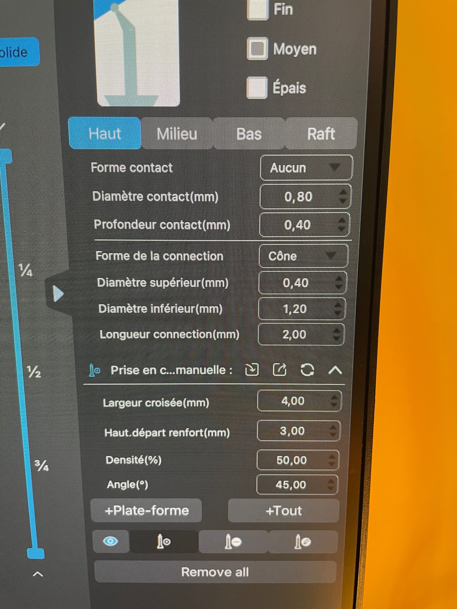

Seb38560 Posté(e) Janvier 14 Partager Posté(e) Janvier 14 (modifié) Bonjour, j'ai quelques questions, désolé je débute je suis avec une Elegoo Mars 4 9K et résine Résine standard Grise Anycubic. où achetez-vous vos films FEP ? j'ai une Elegoo Mars 4 9K. Est-ce qu'il y a des bons et des mauvais FEP ? Mes impressions sortent très bien, mais durant l'impression, lorsque le plateau va au fond du bac et remonte, il fait comme un bruit de ventouse ! Est-ce normal ? je trouve mes supports très rigides, est-ce normal ? Pour les retirer je dois utiliser une pince. Est-ce normal ? En photo je vous mets les réglages de mes supports. Et enfin existe-il un site qui référence tous les réglages de Chitubox avec les imprimantes Elegoo et la résine que l'on utilise ? Merci pour vos retours Modifié (le) Janvier 14 par Seb38560 Correction orthaugraphe Lien vers le commentaire Partager sur d’autres sites More sharing options...
PPAC Posté(e) Janvier 14 Partager Posté(e) Janvier 14 (modifié) Salutation Il y a 4 heures, Seb38560 a dit : où achetez-vous vos films FEP ? j'ai une Elegoo Mars 4 9K. Est-ce qu'il y a des bons et des mauvais FEP ? Pour commencer je dirais de prendre les FEP/nFEP/ACF/PFA que propose le constructeur pour cette machine. Et quand tu sera plus expérimenté (prise en main de la machine, savoir orienter, évider, percer pour éviter les effets ventouses lors de l'impression, supporter, ... ) alors tester d'autre vendeurs / type de FEP. Il y a 4 heures, Seb38560 a dit : Mes impressions sortent très bien, mais durant l'impression, lorsque le plateau va au fond du bac et remonte, il fait comme un bruit de ventouse ! Est-ce normal ? Oui le décollement/libération d'une couche fait "claquer" le FEP (car il reprend sa place) quand celui ci a libéré la couche en cours de levage ( car le FEP a était mis en tension lors de se décollement de la couche, sauf quand toute petite surfaces a décoller et/ou sur FEP neuf ) Il y a 4 heures, Seb38560 a dit : je trouve mes supports très rigides, est-ce normal ? Pour les retirer je dois utiliser une pince. Est-ce normal ? En photo je vous mets les réglages de mes supports. C'est le point le plus délicat de l'apprentissage avec une imprimante résine, trouver le juste équilibre des durées d'exposition et de densité et taille des supports. Pour moi, le mieux quand on commence c'est de tester quelque modèles pre-supporté (souvent payant) après avoir calibrée ses durées d'expositions pour la résine utilisée et température de l'environnement d'impression. Il y a 4 heures, Seb38560 a dit : Et enfin existe-il un site qui référence tous les réglages de Chitubox avec les imprimantes Elegoo et la résine que l'on utilise ? Pas a ma connaissance. Car cela peut légèrement changer pour deux machine identique avec résine identique selon la température, usure du FEP, usure de la source UV, ... Voir ma réponse dans ton autre sujet Modifié (le) Janvier 14 par PPAC Lien vers le commentaire Partager sur d’autres sites More sharing options...
