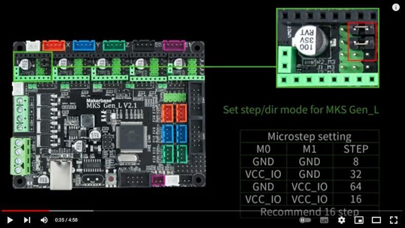

Bricol72 Posté(e) Janvier 14 Partager Posté(e) Janvier 14 Bonjour J'ai une vieille Tevo Tornado dont la carte mère a grillé il y a pas mal de temps et que j'aimerai remettre en service . J'avais acheté à l'époque une MKS GEN_L v2.1, des drivers TMC2208 V3.0 de Two Trees et un driver LV8729. A ce stade, j'ai des questions concernant les réglages de la carte : - Quel mode choisir : standalone, UART, SPI , ... - Quelle position pour le jumper J26 "Drive IC Power" 3.3v-5v ( voir schéma ) - Je ne comprends pas les indications portées au dos de la carte Merci d'avance pour votre aide. Lien vers le commentaire Partager sur d’autres sites More sharing options...

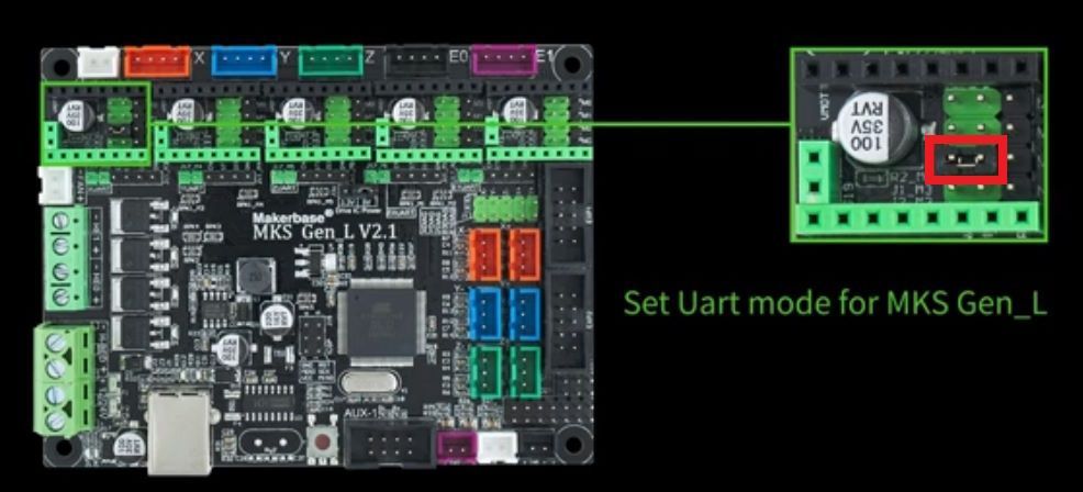

pommeverte Posté(e) Janvier 15 Partager Posté(e) Janvier 15 Salut, Le 14/01/2024 at 18:59, Bricol72 a dit : Quel mode choisir : standalone, UART, SPI , pour les TMC2208, c'est soit standalone soit UART. Il n'y a pas de mode SPI . Le plus simple est le mode standalone où tu n'auras aucune modification à faire, il faut juste placer les cavaliers à la bonne position sur la carte-mère: Citation Pour le mode UART, il te faudra modifier les TMC : ajout d'une soudure comme expliqué dans cette page Citation et placer un cavalier dans cette position: Citation Si la soudure ne te fait pas peur, je te conseille le mode UART. Tu pourras modifier le courant des pilotes logiciellement Le 14/01/2024 at 18:59, Bricol72 a dit : Quelle position pour le jumper J26 "Drive IC Power" 3.3v-5v ( voir schéma ) sur 5V (voir cette page) Le 14/01/2024 at 18:59, Bricol72 a dit : Je ne comprends pas les indications portées au dos de la carte il faudrait préciser quelle partie . Si c'est le tableau avec les différents modes de fonctionnement des pilotes, ce n'est pas grave, c'est déjà paramétré dans Marlin, fichier Marlin\src\pins\ramps\pins_RAMPS.h Lien vers le commentaire Partager sur d’autres sites More sharing options...

Bricol72 Posté(e) Janvier 28 Auteur Partager Posté(e) Janvier 28 Bonjours Voici les dernières nouvelles du changement de carte mère. Coté firmware, tout c'est bien passé. Coté hardware, j'ai préparé la carte mère et les pilotes pour fonctionner en UART avec les 3 TMC2208. Une fois tout branché : TMC2208 non trouvés !!! Damned. En regardant bien les docs des TMC2208 et surtout, le schéma de la carte MKS GEN L V2.1, je me suis aperçu que le pont à faire sur les drivers indiqué sur le lien MakerMe 3D Printing Blog n'est pas du bon coté ou plutot, adapté à la carte ... En effet, sur la carte, la broche utilisés pour la liaison UART est la 13 ( 4ème en partant de EN ) alors que sur le site indiqué, ils utilisent la 12 ( ( 4ème en partant de DIR ) En inversant les pontages, tout est rentré dans l'ordre. Merci pour l'aide. Par contre, j'ai 2 nouvelles questions qui concernent Marlin : A quoi servent EEPROM_SETTING et HYBRID_THRESOLD et faut il les activer ? Merci A+ 1 Lien vers le commentaire Partager sur d’autres sites More sharing options...
