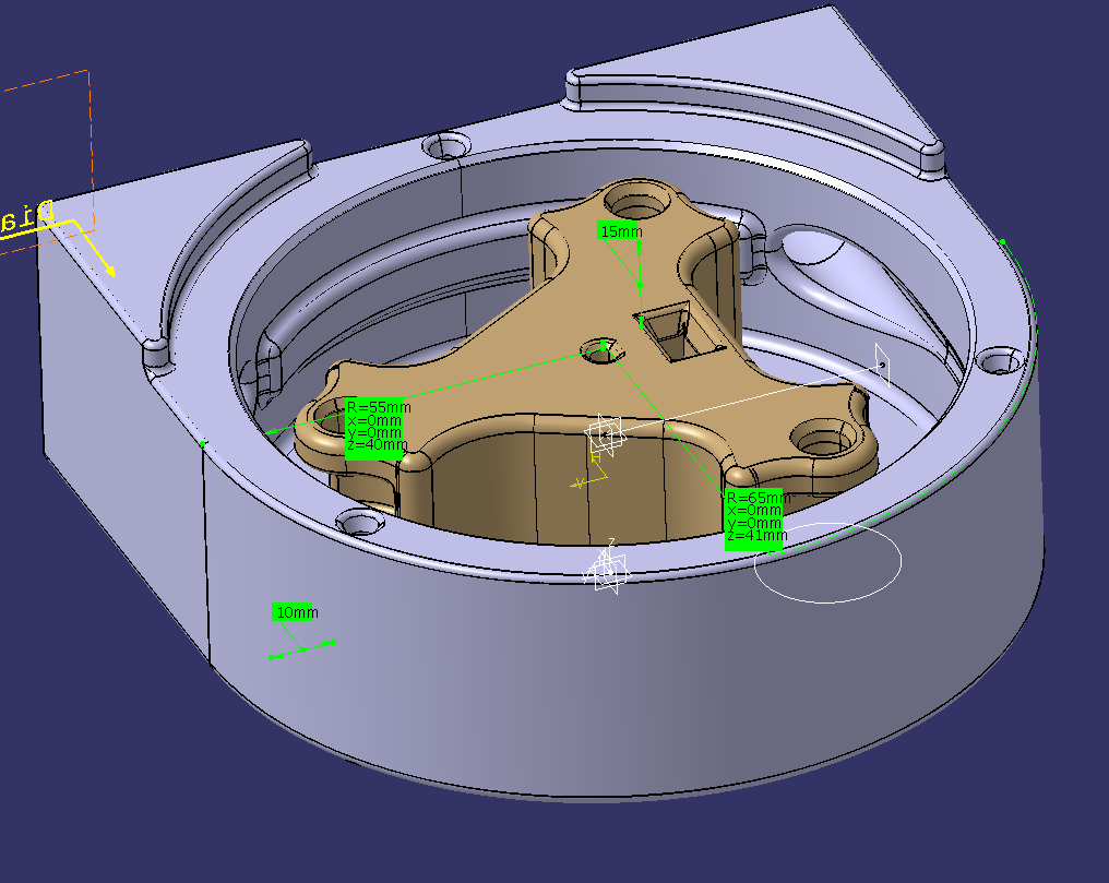

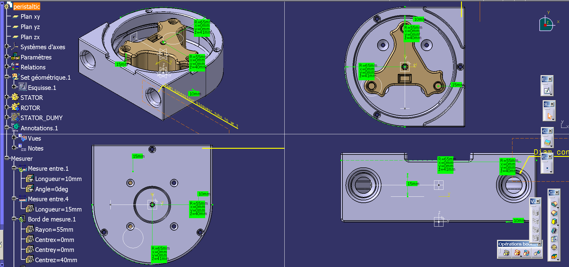

J'ai fait une V0 il y a quelque temps pour évaluer la faisabilité de la bestiole et je suis parti sur :
Dimensions Un diamètre primitif utile de 100mm épaisseur 50mm ( 1 étage)  pour pouvoir travailler sans "galérer" pour la manipulation et sourcer facilement des pièces tel que roulements, tubes ...) sur Ali and co (n'importe qui pourra la reproduire si cela l'intéresse)

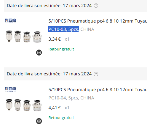

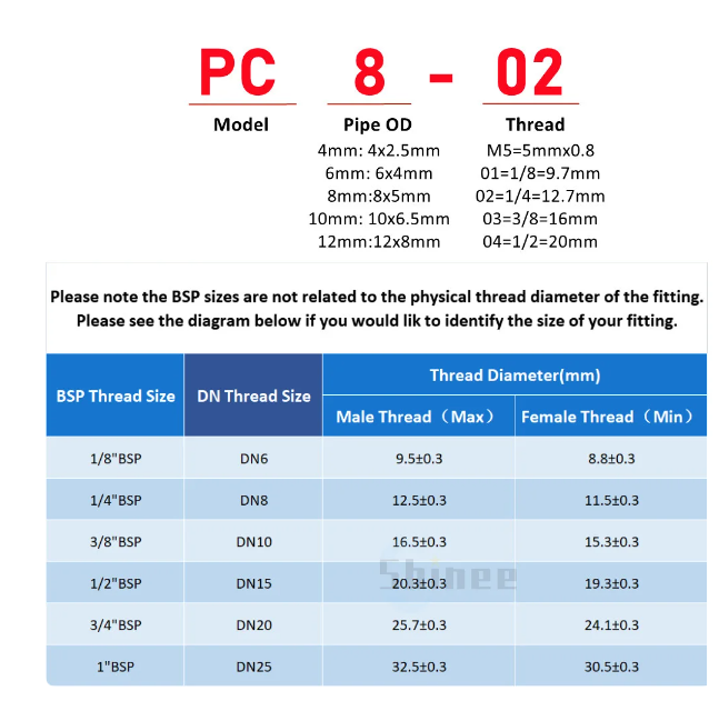

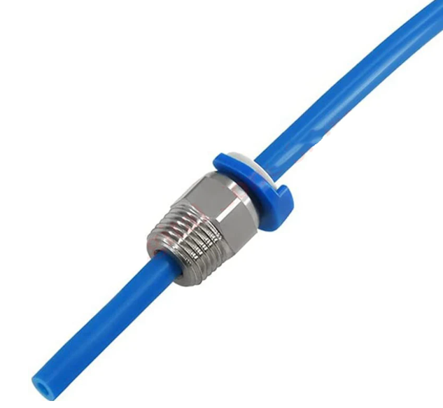

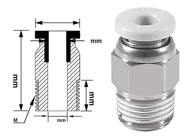

Connecteurs de tube : Je vais essayer de bloquer le tube en utilisant 2 connecteurs tubes pression à bague classiques avec un tube traversant les connecteurs et un montage en opposition des bagues ainsi le tube ne devrai pas bouger et peut être facilement remplacé pour maintenance. Si cela fonctionne cela sera plus facile qu'un collage ou un pincement toujours problématique avec un tube silicone. J'avais un doute sur le modèle de connecteur à acheter et peur que le PC10-03 soit équipé d'une écrou interne 6 pans qui aurait bloqué le coulissement du tube du coup j'ai commandé deux tailles différentes car vu les délais annoncées de livraison mars  ... j'ai pas envie de devoir recommander et attendre pour un connecteur !

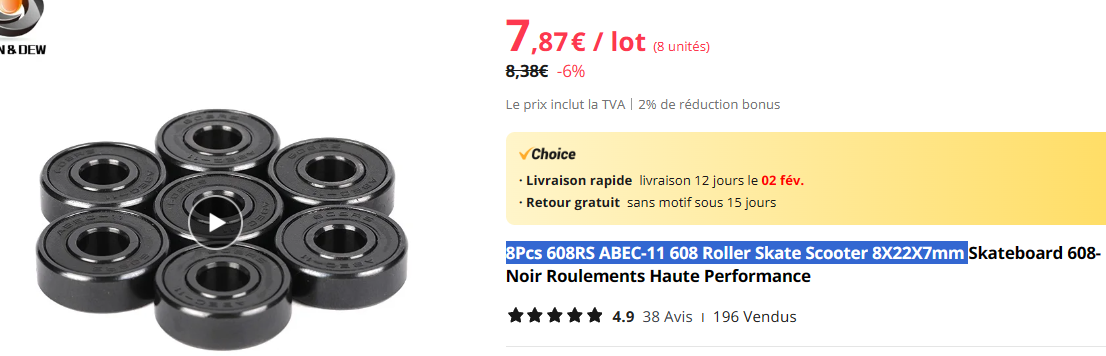

Roulements : Le rotor utilise 6 roulements 608RS ABEC-11 608 8X22X7mm ceux des Roller, skate ... normalement les pompes utilisent des roulements en verre pour que l'état de surface use le moins possible la surface du tube en contact mais c'est roulement verre sont cherd pour un POC on verra plus tard si cela fonctionne avec des roulements standards sinon il y aura l'option de 3 bagues en ertalon / ptfe à faible coefficient autour des roulements.

Le fichier est visualisable en 3d via Acrobat Reader V10 peristaltic.pdf
