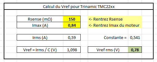

Lorenzo78 Posté(e) Janvier 20 Partager Posté(e) Janvier 20 Salut, Tu as essayé d'intervertir les drivers de Z ou X ou Y et E ? Pour les vref , pas d'approximation, regarde ici: Lien vers le commentaire Partager sur d’autres sites More sharing options...

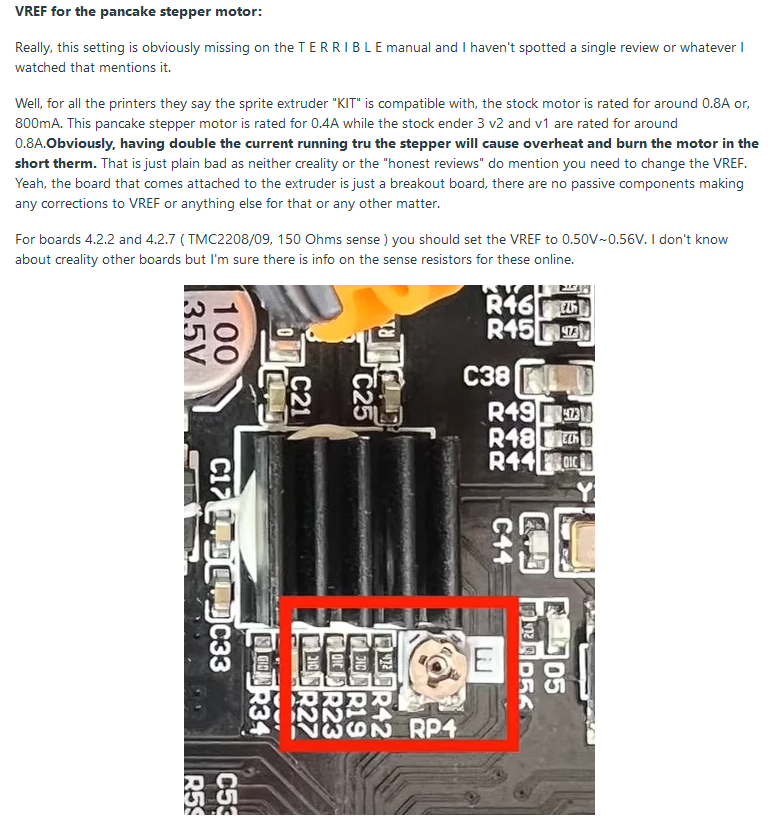

Msappdem Posté(e) Janvier 27 Partager Posté(e) Janvier 27 Bonjour, En utilisant le fichier Excel du lien j'obtiens 0.78v pour le vref. Dans ce post il est indiqué entre 0.50 et 0.56v pour la même configuration. J'ai exactement le même phénomène avec un moteur creality. Lien vers le commentaire Partager sur d’autres sites More sharing options...
Lorenzo78 Posté(e) Janvier 27 Partager Posté(e) Janvier 27 Salut @Msappdem Ton lien ne fonctionne pas .... Au delà de cela, je ne vois pas où tu veux en venir. Tu peux donner plus d'explications ? Tu constates une différence sur les Vrefs, mais quelle est ton analyse ou ton avis ? Lien vers le commentaire Partager sur d’autres sites More sharing options...

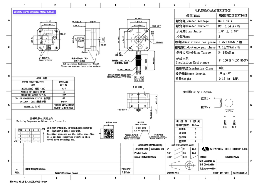

Msappdem Posté(e) Janvier 27 Partager Posté(e) Janvier 27 Ha mince le lien ne fonctionne pas sur redit ? voici la partie concernant le vref : Sur le même modèle d’imprimante (sv01pro, creality v4.2.2 T8) je cherche a changer le moteur d'origine BJ42D12-11V01 par un creality 42-40 (BJ42D22-23V01) et j'ai exactement le même phénomène. J'ai acheté récemment une deuxième sv01pro et un extrudeur sprite pro, je suis en train de la remonter et je bloque au même endroit. Les spec du moteur sont visible ici : https://gist.github.com/knoopx/e6c40a009e796203b93a75a3ed6a5ab8?permalink_comment_id=3651999 si j'utilise le fichier excel du lien cité plus haut j'obtiens : j'ai essayé mais ça ne fonctionne pas mieux. je m'oriente vers un "problème" dans le firmware, d'après ce que je comprends du firmware d'origine les drivers utilisé sont ceux par défaut (A4988) puisque aucun n'est activé : (https://github.com/Sovol3d/SV01-Pro-Source-Code/blob/main/Marlin/Configuration.h) en lisant un autre post pommeverte donnais le lien vers un autre firmware (https://github.com/clmnsr/Optimized-Sovol-SV01-Pro-Firmware/blob/main/Marlin/Configuration_adv.h) que j'utilise depuis quelques temps maintenant. suite au remontage de ma nouvelle sv01pro j'en ai profité pour recompiler le firmware pour bien placer le bltouch sur le sprite pro entre autre et j'ai configuré les driver tmc2208 mais je penses qu'il manque encore quelque chose. j'en suis la. avec le fichier excel d'ici : j'obtiens un vref de 0.83v Lien vers le commentaire Partager sur d’autres sites More sharing options...

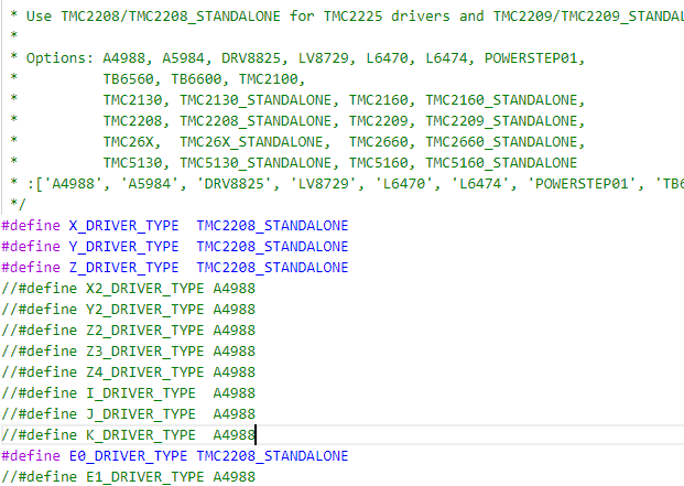

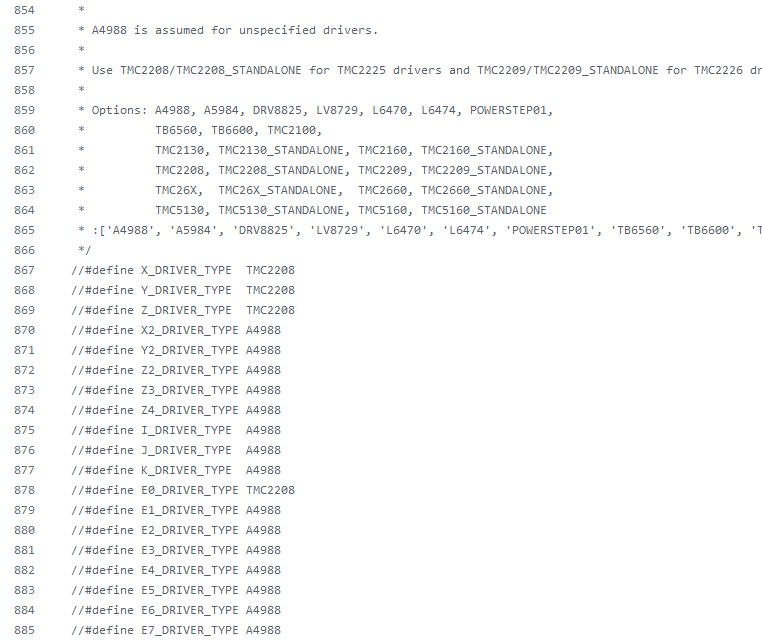

Msappdem Posté(e) Février 7 Partager Posté(e) Février 7 Bonjour, Ça fait une semaine que j'essaie de refaire un nouveau firmware mais je n'y arrive pas a priori a cause de l'écran : // MarlinUI for Creality's DWIN display (and others) #define RTS_AVAILABLE j'aurais voulu désactiver LIN_ADVANCE dans Configuration_adv.h : #define LIN_ADVANCE #if ENABLED(LIN_ADVANCE) //#define EXTRA_LIN_ADVANCE_K // Enable for second linear advance constants #define LIN_ADVANCE_K 0.09 // Unit: mm compression per 1mm/s extruder speed //#define LA_DEBUG // If enabled, this will generate debug information output over USB. //#define EXPERIMENTAL_SCURVE // Enable this option to permit S-Curve Acceleration #endif mais visiblement comme dans l'écran il y'a un pavé pour le réglage de LIN_ADVANCE_K il a besoin que ce soit déclaré. Je ne sais pas si un firmware du lcd de l'ender 3 x? pourrait fonctionner ce qui permettrait d'utiliser un firmware comme celui la par exemple (qui est maintenau a jour) https://github.com/mriscoc/Ender3V2S1 Lien vers le commentaire Partager sur d’autres sites More sharing options...
