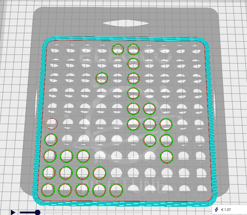

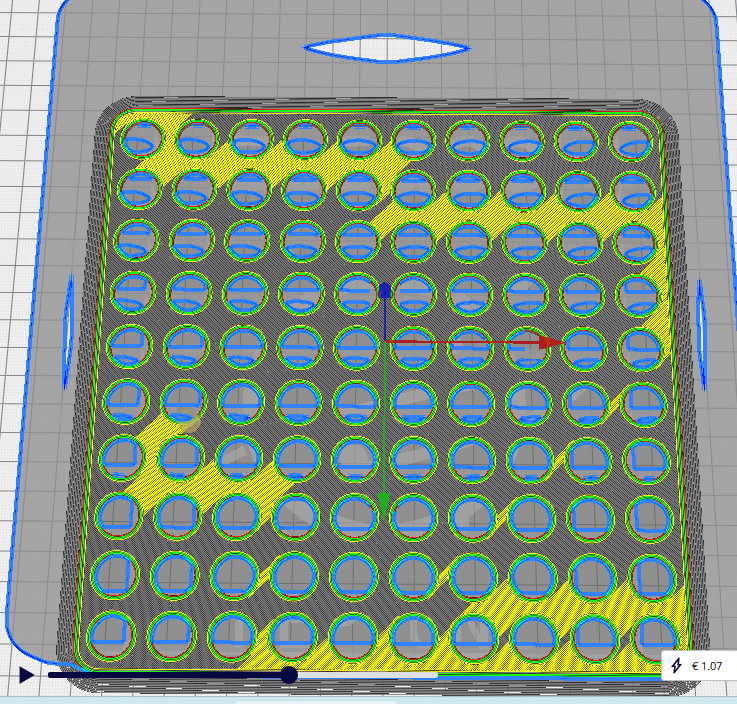

je suis a la recherche d un slicer avec impression logique et non anarchique pour optimiser le temps d impression.
j utilise cura mais l impression est anarchique et sans aucune logique. pour résumer sur une impression de 20x20 cm il commence a un endroit , saute a un autre endroit sans même finir et reviens plus tard. traverse le plateau pour revenir boucher un trous minuscule.
j ai simuler avec prusa slicer mais le problème est le même.

oui c est anarchique quand on voit les copies d écran et c est pas comme ca qu on optimise les temps d impressions.  pas sure que changer l orientation change grand chose sur un carre de 20x 20cm.

Quel serait selon toi une impression logique ? impression des ronds ligne par ligne ? colonne par colonne ? en partant du centre ? d'un coin ? lequel ? Analyse un peu le déplacement de la tête tu t'appercevras que l'on peut être logique sans être efficace et efficace sans être apparemment logique.
Quand tu fais tes courses dans un supermarché tu peux faire chacune des allées de façon méthodique ou tu tu peux décider de faire tes emplètes dans un certain ordre (les surgelés à la fin par exemple ou l'ordre de ta liste ...) les déplacements dans le magasin ne seront pas toujours évidents pour ceux qui t'observerait mais tu agis en fonction d'une certaine logique.
Bref, si tu retiens la logique comme critère de choix pour ton slicer il va falloir que tu te plonges dans l'algorythme pour le comprendre ... L'important c'est l'efficacité en fonction des critères retenus.

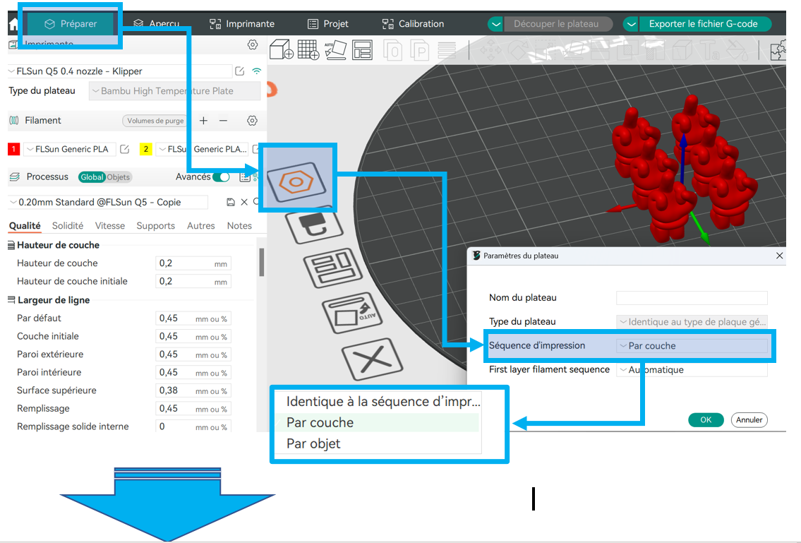

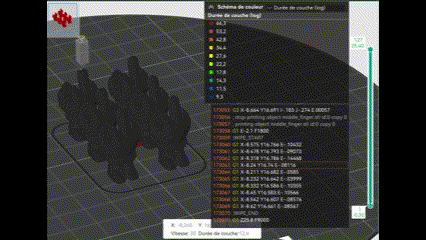

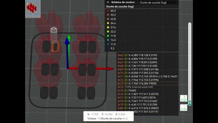

Hi
À tester avec OrcaSlicer
Modifié (le) par La Bidouille
