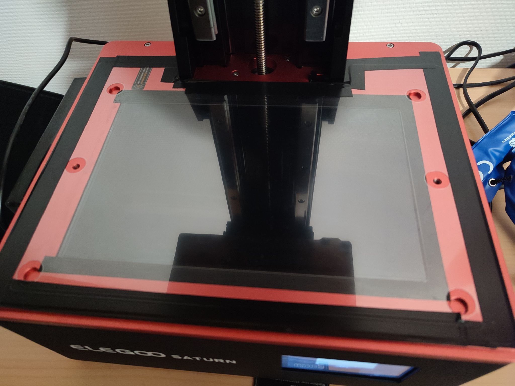

Tuilinn Posté(e) Janvier 20 Partager Posté(e) Janvier 20 (modifié) Bonjour, J'ai acheté une Elegoo Saturn 1 d'occasion sur Leboncoin il y a 1 mois (sur l'annonce elle était indiquée comme utilisée environ 40h au total, et elle est arrivée en bon état visuellement),et je n'ai pas pu faire beaucoup de tests avant maintenant (c'est ma 1ère imprimante résine). Je teste de faire des pièces avec de la résine Sunlu Standard plus neuve, résine à bonne température, je n'ai littéralement rien qui s'imprime sur le plateau, ni quoi que ce soit au fond du bac. J'ai testé différents paramètres de temps d'exposition, rien ne change, j'ai vérifié l'écran LCD, visiblement il fonctionne (j'ai testé de l'allumer sans bac, et à travers le capot je vois que ça s'allume). J'utilise Lychee slicer car avec Chitubox, les fichiers sont illisibles par l'imprimante, même après MAJ du firmware vers le plus récent. Le vendeur ne me répond plus, et là je suis un peu désemparé ... Auriez-vous des idées pour m'aider ? Bonne journée ! Modifié (le) Janvier 20 par Tuilinn Lien vers le commentaire Partager sur d’autres sites More sharing options...

Tuilinn Posté(e) Janvier 20 Auteur Partager Posté(e) Janvier 20 L'écran de masquage ça correspond à quoi concrètement ? J'ai un fait un test avec une feuille sur l'écran complet en simultané, j'ai pas l'impression de voir de lumière plein pot passer excepté une bande sur le côté... Et j'ai une sorte de plaque en verre entre l'écran et le bac avec des trous aux emplacements des vis de fixation du bac, collé sur tout le contour par un adhésif ressemblant à du chatterton, c'est normal ? Lien vers le commentaire Partager sur d’autres sites More sharing options...
PPAC Posté(e) Janvier 20 Partager Posté(e) Janvier 20 (modifié) il y a 9 minutes, Tuilinn a dit : L'écran de masquage ça correspond à quoi concrètement ? J'ai un fait un test avec une feuille sur l'écran complet en simultané, j'ai pas l'impression de voir de lumière plein pot passer excepté une bande sur le côté... Et j'ai une sorte de plaque en verre entre l'écran et le bac avec des trous aux emplacements des vis de fixation du bac, collé sur tout le contour par un adhésif ressemblant à du chatterton, c'est normal ? Je n'ai pas cette machine donc je parle sans vraiment savoir. Mais là si tu ne vois pas de différence entre le motif exposé et le reste de l’écran sur la feuille de papier lors des expositions, alors tout semble indiquer un problème de l’écran LCD de masquage Je me dis que cette vidéo devrait te donner des réponses. Modifié (le) Janvier 20 par PPAC Lien vers le commentaire Partager sur d’autres sites More sharing options...
Tuilinn Posté(e) Janvier 20 Auteur Partager Posté(e) Janvier 20 Quand on parle d'écran LCD de masquage, c'est bien ceci on est bien d'accord ? https://www.chitusystems.com/product/pj089y2v5-8-9-mono-lcd-screen-for-elegoo-saturn-with-glass-38402400-monochrome-lcd/ Et voici la plaque de verre dont je parlais dans mon message précédent Lien vers le commentaire Partager sur d’autres sites More sharing options...
PPAC Posté(e) Janvier 20 Partager Posté(e) Janvier 20 il y a 2 minutes, Tuilinn a dit : Quand on parle d'écran LCD de masquage, c'est bien ceci on est bien d'accord ? https://www.chitusystems.com/product/pj089y2v5-8-9-mono-lcd-screen-for-elegoo-saturn-with-glass-38402400-monochrome-lcd/ oui. il y a 2 minutes, Tuilinn a dit : Et voici la plaque de verre dont je parlais dans mon message précédent Tu a donc une protection d’écran (permet d’éventuellement sauver l’écran et de faciliter le nettoyage quand on a une fuite de résine / déchirure du FEP) Lien vers le commentaire Partager sur d’autres sites More sharing options...

Tuilinn Posté(e) Janvier 28 Auteur Partager Posté(e) Janvier 28 Le 20/01/2024 at 23:25, PPAC a dit : Je n'ai pas testé la Mars 4 DLP donc je n'ai pas d'avis. Mais en effet profiter d'une machine neuve avec une garantie est a envisager. ( Éventuellement en cherchant bien il y a peut-être moyen de trouver un écran de remplacement pour moins de 100€ ... malheureusement il ne semble plus y avoir de stock en Europe sur le site d'elegoo https://www.elegoo.com/en-fr/collections/elegoo-lcd-screen-replacements-for-resin-3d-printers Aussi, tenter de débrancher rebrancher le câble ruban de l’écran sur la carte-mère. On ne sais jamais, si tu a de la chance, il a peut-être juste bougé lors du transport ... ) Bonjour ! Je n'avais pas pu faire de tests depuis mon dernier message, j'ai enfin trouvé l'origine de mon souci ! En fait, j'avais fait une MAJ firmware de l'écran, sauf qu'en fait il y a 3 firmwares différents en fonction de la référence de l'écran, et que je n'avais pas installé celui adapté à mon écran Après installation du bon firmware, le test de la feuille en papier avec l'activation de tout l'écran fonctionne à merveille ! J'ai effectué un 1er test hier soir, je n'ai eu que les supports qui se sont imprimés, c'est déjà un pas en avant ! Maintenant plus qu'à trouver les bons paramètres d'impression et ça devrait être bon ! Merci beaucoup en tout cas pour les réponses et l'aide 1 Lien vers le commentaire Partager sur d’autres sites More sharing options...
