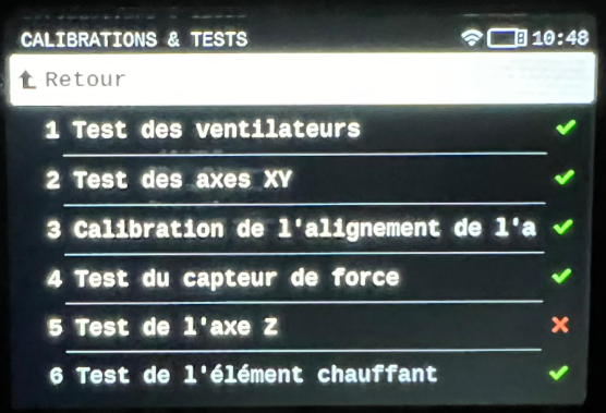

BenOuais Posté(e) Janvier 21 Partager Posté(e) Janvier 21 Bonjour, J'ai une MK4 qui fonctionne sans problème, mais le test/calibration de l'axe z ne passe jamais : Quand je le lance, il semble se faire correctement, mais il finit toujours par la croix rouge, sans aucun message d'erreur. J'ai vérifié le sens de l'écrou trapézoïdal, ainsi que le positionnement de la hotend, mais tout me semble bon. Et je me répète, mais pas de souci d'impression. Mais je message d'alerte de calibration à chaque démarrage ... Ça parle à d'autres ? Lien vers le commentaire Partager sur d’autres sites More sharing options...

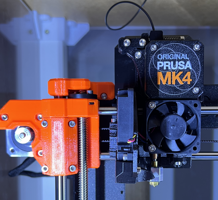

Kachidoki Posté(e) Janvier 21 Partager Posté(e) Janvier 21 (modifié) Salut, Il y a 4 heures, BenOuais a dit : Quand je le lance, il semble se faire correctement, Peux-tu nous décrire plus en détails ce qu'il fait ? Une vidéo du problème serait l'idéal, au moins des photos de l'assemblage de la hotend et des axes Z. Plusieurs possibilités (liste non exhaustive) : Hotend mal positionnée Buse sale Point de blocage quelque part sur la course Z Mauvais assemblage d'une ou plusieurs pièces qui dépassent les tolérances du test Quelle version du firmware ? Modifié (le) Janvier 21 par Kachidoki Lien vers le commentaire Partager sur d’autres sites More sharing options...
BenOuais Posté(e) Janvier 21 Auteur Partager Posté(e) Janvier 21 Merci pour ton retour Je n'ai pas de souci d'impression malgré le fait que le test de calibration de l'axe z ne soit pas validé (36h d'impression à ce jour) Le firmware est le dernier en date : 5.1.2+13478, mais j'ai le souci depuis le début. Voici un lien avec la vidéo du test de l'axe z : https://youtube.com/shorts/6C9wDwuA_nY?feature=share Lien vers le commentaire Partager sur d’autres sites More sharing options...

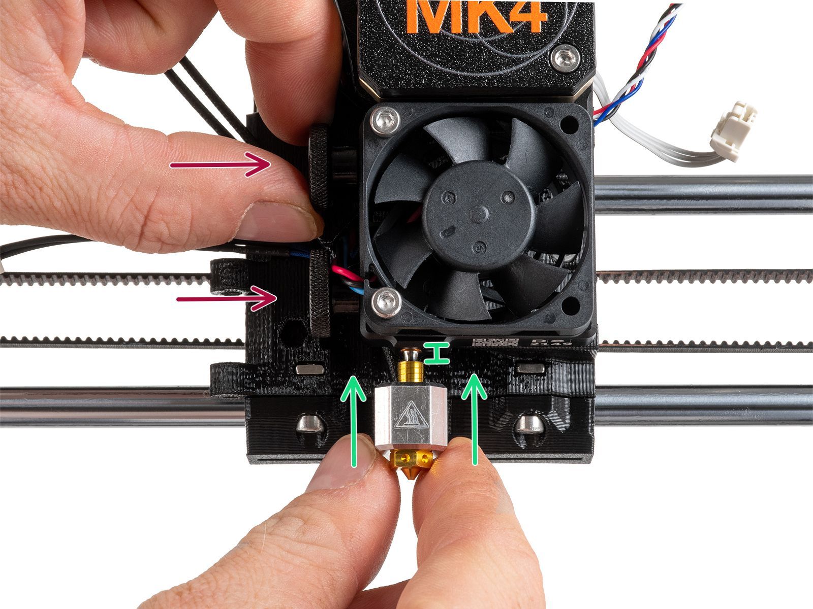

Kachidoki Posté(e) Janvier 21 Partager Posté(e) Janvier 21 La photo parle d'elle-même, la hotend est mal positionnée, on voit la partie en cuivre qui dépasse. Elle doit remonter beaucoup plus, desserre les molettes, pousse a fond la hotend vers le haut, et resserre. https://help.prusa3d.com/guide/5-nextruder-assembly_434014#443448 Lien vers le commentaire Partager sur d’autres sites More sharing options...
BenOuais Posté(e) Janvier 28 Auteur Partager Posté(e) Janvier 28 Ben c'était bien ça, comment j'ai pu passer à côté, chuis nul ! Merci @Kachidoki de m'avoir ouvert les yeux 1 Lien vers le commentaire Partager sur d’autres sites More sharing options...
