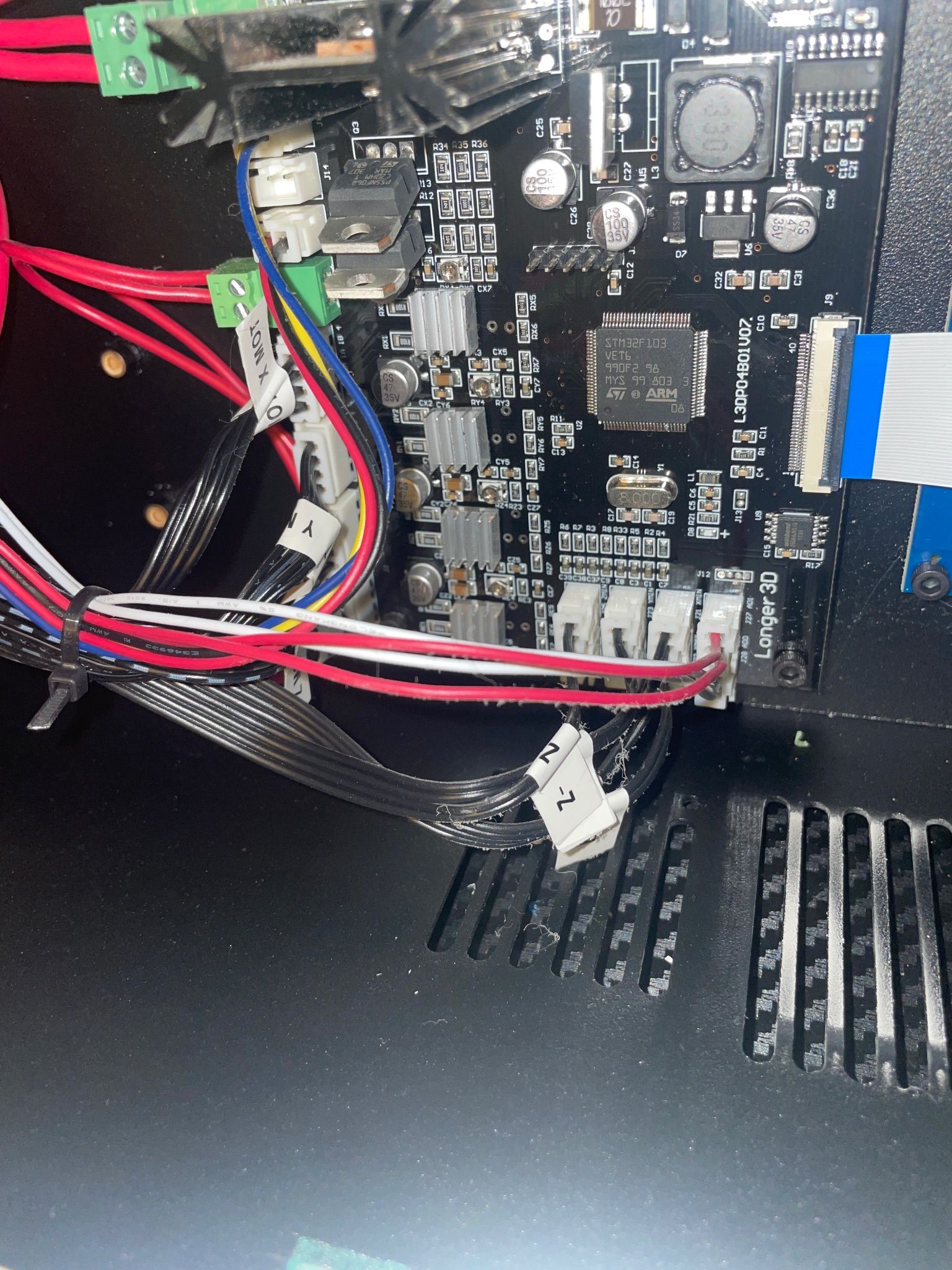

pommeverte Posté(e) Janvier 23 Partager Posté(e) Janvier 23 (modifié) il faudrait déjà savoir si tu as une U20 1ère génération (fabriquée par Longer 3D) ou une 2ème génération produite par un illustre inconnu qui ne fournit aucune pièce détachée . Si tu es dans le 1er cas, il faudrait préciser la référence de la carte-mère (V07/V08/V0H/...), c'est écrit dessus. Est-ce que tu peux poster une photo d'elle? exemple d'une carte V0H Modifié (le) Janvier 23 par pommeverte 1 Lien vers le commentaire Partager sur d’autres sites More sharing options...
7krx Posté(e) Janvier 23 Auteur Partager Posté(e) Janvier 23 il y a 4 minutes, pommeverte a dit : il faudrait déjà savoir si tu as une U20 1ère génération (fabriquée par Longer 3D) ou une 2ème génération fabriquée par un illustre inconnu qui ne fournit aucune pièce détachée . Si tu es dans le 1er cas, il faudrait préciser la référence de la carte-mère (V07/V08/V0H/...), c'est écrit dessus. Est-ce que tu peux poster une photo d'elle? exemple d'une carte V0H Je dois démonter le boîtier dcp? (Deso jconnais rien) Lien vers le commentaire Partager sur d’autres sites More sharing options...
pommeverte Posté(e) Janvier 23 Partager Posté(e) Janvier 23 dcp? de ce pas? est-ce que tu peux fournir une photo de l'imprimante, pour avoir une 1ère idée? 1 Lien vers le commentaire Partager sur d’autres sites More sharing options...
7krx Posté(e) Janvier 23 Auteur Partager Posté(e) Janvier 23 il y a 3 minutes, pommeverte a dit : dcp? de ce pas? est-ce que tu peux fournir une photo de l'imprimante, pour avoir une 1ère idée? Dcp= du coup désolé j’aurais du précisé Lien vers le commentaire Partager sur d’autres sites More sharing options...

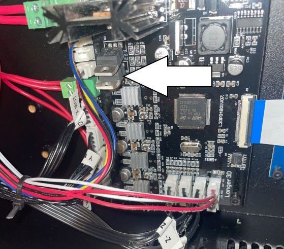

pommeverte Posté(e) Janvier 23 Partager Posté(e) Janvier 23 OK, tu es dans le 1er cas. La carte-mère se trouve dans le boitier, effectivement. Il te faut dévisser les vis M3 autour du boitier (arrière et sur les cotés). 1 Lien vers le commentaire Partager sur d’autres sites More sharing options...
7krx Posté(e) Janvier 23 Auteur Partager Posté(e) Janvier 23 il y a 1 minute, pommeverte a dit : OK, tu es dans le 1er cas. La carte-mère se trouve dans le boitier, effectivement. Il te faut dévisser les vis M3 autour du boitier (arrière et sur les cotés). Okk merci beaucoup heureusement je suis dans le premier cas j’étais en sueur j’espère juste que sa coûtera pas cher.. il y a 9 minutes, pommeverte a dit : OK, tu es dans le 1er cas. La carte-mère se trouve dans le boitier, effectivement. Il te faut dévisser les vis M3 autour du boitier (arrière et sur les cotés). J’ai ouvert le boîtier à l’intérieur j’ai trouver sa Lien vers le commentaire Partager sur d’autres sites More sharing options...
pommeverte Posté(e) Janvier 23 Partager Posté(e) Janvier 23 Tu as de la chance, c'est une V07. Le mosfet est au format TO220 et non en composant de surface (CMS). Le coupable est ici: Citation c'est un STP55NF06 d'après le schéma de la carte (page 2): Mainboard_detail.pdf apparemment, il est identique au P55NF06 dispo ici par exemple. Tu pourrais même lui ajouter un dissipateur (15x10x25) pour éviter que ça ne se reproduise Astuce: je te conseille de couper les 3 pattes du transistor pour que le mosfet soit plus facile à dessouder. 1 Lien vers le commentaire Partager sur d’autres sites More sharing options...
7krx Posté(e) Janvier 23 Auteur Partager Posté(e) Janvier 23 il y a 2 minutes, pommeverte a dit : Tu as de la chance, c'est une V07. Le mosfet est au format TO220 et non en composant de surface (CMS). Le coupable est ici: c'est un STP55NF06 d'après le schéma de la carte (page 2): Mainboard_detail.pdf apparemment, il est identique au P55NF06 dispo ici par exemple. Tu pourrais même lui ajouter un dissipateur (15x10x25) pour éviter que ça ne se reproduise Astuce: je te conseille de couper les 3 pattes du transistor pour que le mosfet soit plus facile à dessouder. Incroyable merci beaucoup vous m’avez énormément aider juste j’ai quelque question désolé si je vous dérange mais comment cela a plus se reproduire ou comment ? Pour que j’évite de faire des erreur. Et aussi je suis donc pas obligé de changer toute la carte mère?. Lien vers le commentaire Partager sur d’autres sites More sharing options...
pommeverte Posté(e) Janvier 23 Partager Posté(e) Janvier 23 il y a 1 minute, 7krx a dit : comment cela a plus se reproduire ou comment ? Ce transistor est soumis à un courant maxi de 1.7A, au bout d'un certain temps, il a jeté l'éponge . Pour augmenter sa durée de vie, tu peux ajouter un dissipateur, comme je l'ai indiqué précédemment. il y a 4 minutes, 7krx a dit : Et aussi je suis donc pas obligé de changer toute la carte mère? non, en effet. Si tu as un fer à souder, même basique, et un peu de fil d'étain, la réparation est très simple. PS: n'hésite pas à ajouter le nom de ton imprimante dans ton profil, c'est pratique pour te répondre. (voir ce message pour plus d'explications) 1 Lien vers le commentaire Partager sur d’autres sites More sharing options...
