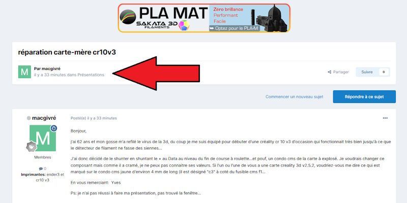

Ps: je n'ai pas réussi à faire ma présentation, pas trouvé la fenêtre...
tu vas rire, mais tu es en plein dedans 🤣
Citation
C'est pour ça que ta question aurait dû être posée dans un autre sous-forum 🥴 (creality, électronique,...) Un des @Modérateurs Globaux pourra peut-être déplacer ton sujet.🤔

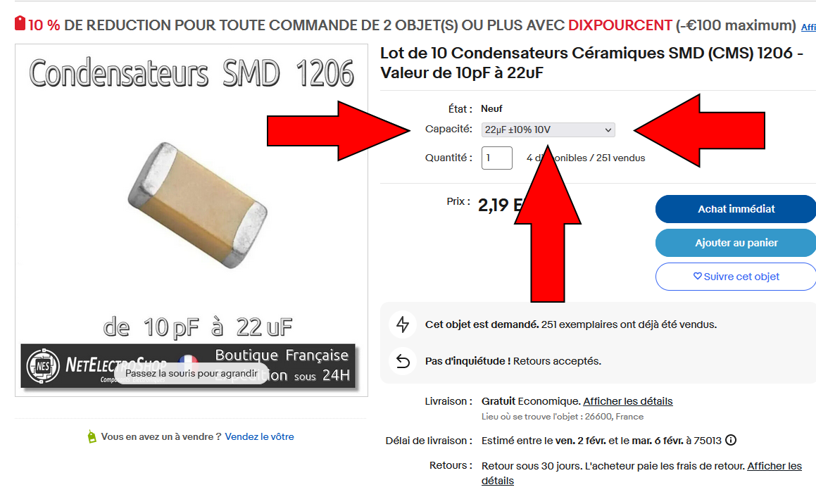

D'accord pour les dix, mais ce n'était pas des 10 volts 22uf au tantale, et taille B.
A moins que je n'ai loupé la page que tu indique...ce qui me ressemblerait assez! 🙂
Si ma carte est vraiment Hs je ferais le point, s'il le faut, une autre imprimante d'occase, on verra...
La skr, c'est genre celle là? https://www.ebay.fr/itm/145479044645?mkevt=1&mkcid=1&mkrid=709-53476-19255-0&campid=5338748323&toolid=20006&customid=BrytHB4cAAAASCp5ItbiYnp-SCwUAAAAAA
Il y a 3 heures, macgivré a dit :
A moins que je n'ai loupé la page que tu indiques
Pourtant, il y était bien (format 1206)😉, il se cachait en bas de la liste 😁:
