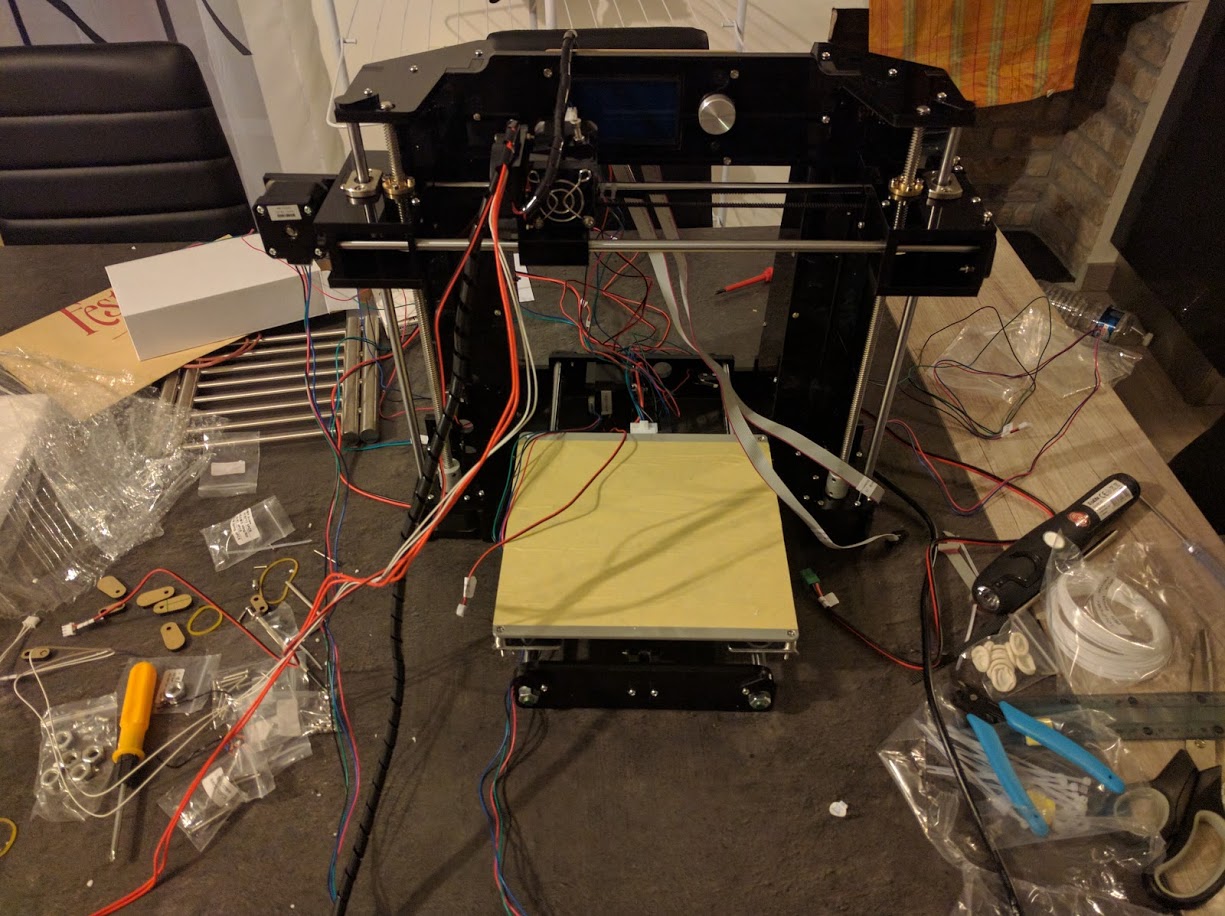

J'en ai fais un peu en fin d'aprem :
le sac de noeuds!
8N-y1w1rH538QzhDV6hZFCjwNbUIf-10636NUVmS
Après un peu de rangement parce qu'il y en avait fort besoin^^Sy49RPHMdtYbv4jymV4hnbAXzYKgwMJsRA3IgPFI
Je terminerai le montage demain si j'ai un peu de temps libre.

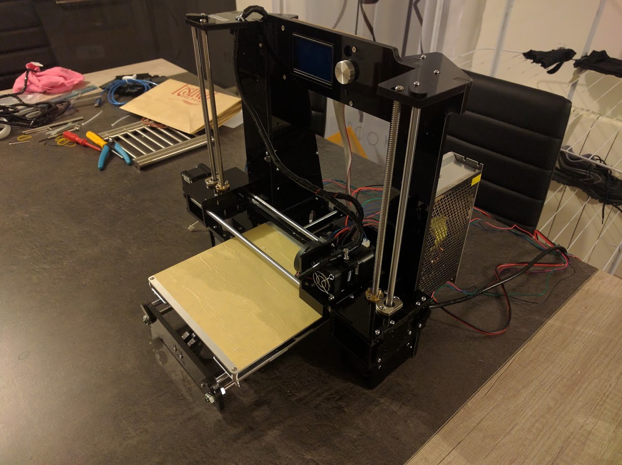

sinon j'ai fini de monter l'imprimante.
Du fil du fil !

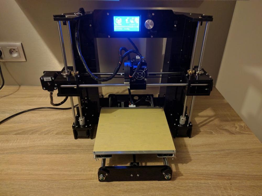

et là voici sous tension :

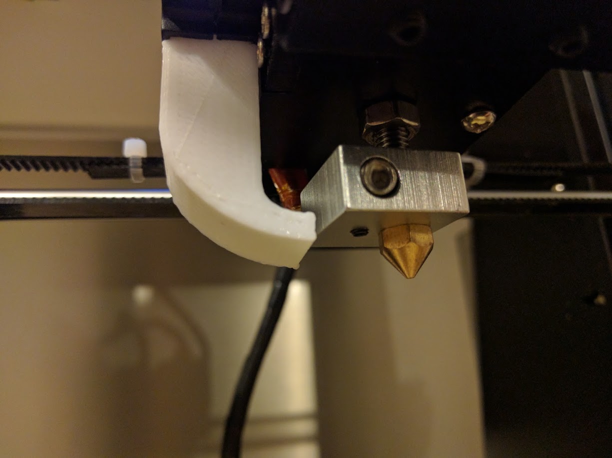

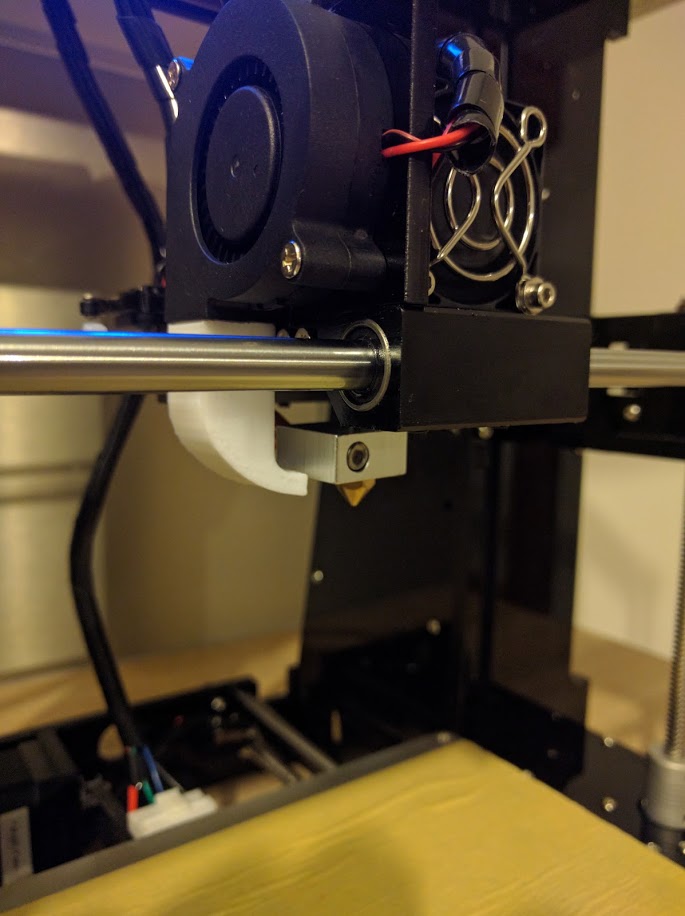

Est-ce normal que le guide d'air ne soit pas aligné avec la sortie de la buse ? (on voit mal mais ça souffle sur l'empreinte hexagonale de la buse)

Une fois fini :

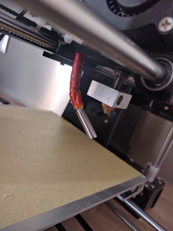

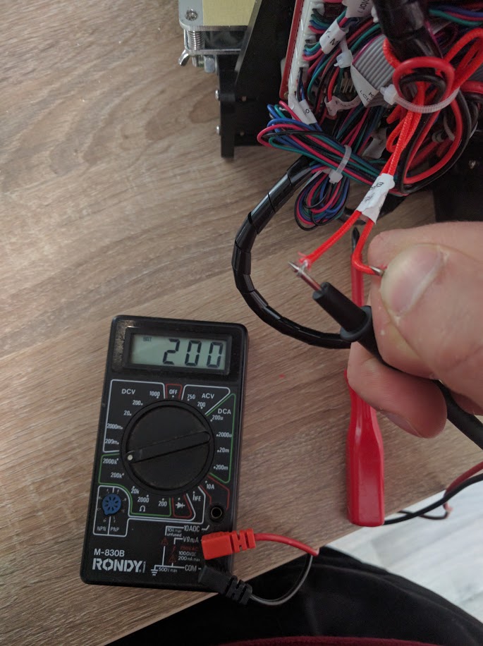

J'ai ajusté le plateau ce matin, je voulais tenter une impression mais manque de pot, la résistance de l'extruder est morte...200KOhms ça risque pas de chauffer xD (les câbles sont ok)
Je ne suis pas prêt d'imprimer..Et je vais devoir me retaper le câblage.
Je viens de commander la cartouche de chauffe chez ISAS3D, en espérant que la réception soit rapide.
Modifié (le) par Tekila63

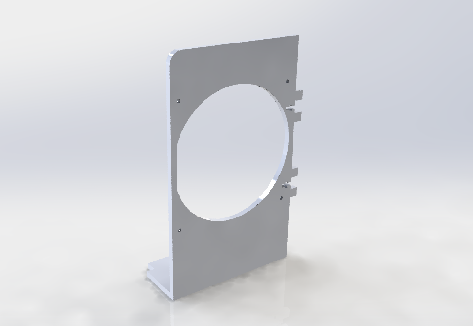

J'ai fais un support de ventilateur 120mm pour refroidir la carte, voilà ce que ça donnera :Capture.PNG

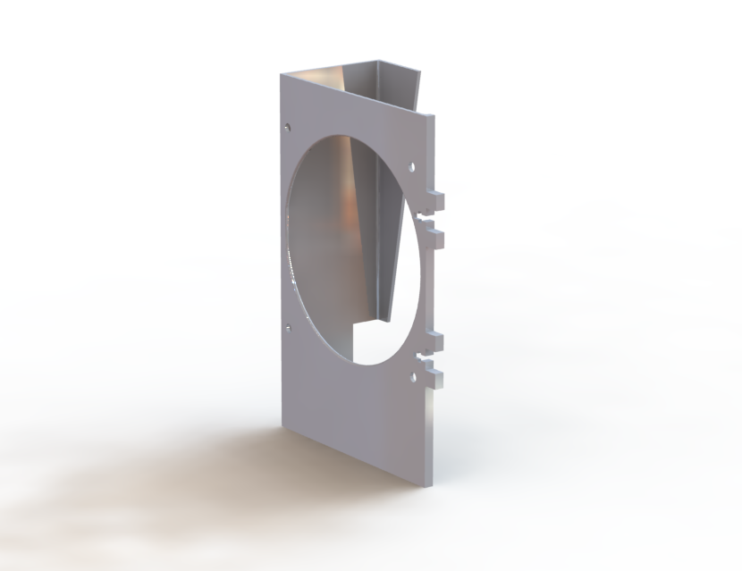

Et voilà une nouvelle version qui fera le contour du châssis afin d'éviter les turbulences lors de l'impression, oui un 120mm ça souffle correct!
De cette manière, l'air s'échappera vers le haut, comme une cheminée.
Le ventilateur est centré sur la carte électronique, le bas du caisson servira a masqué l’excédent de câbles.

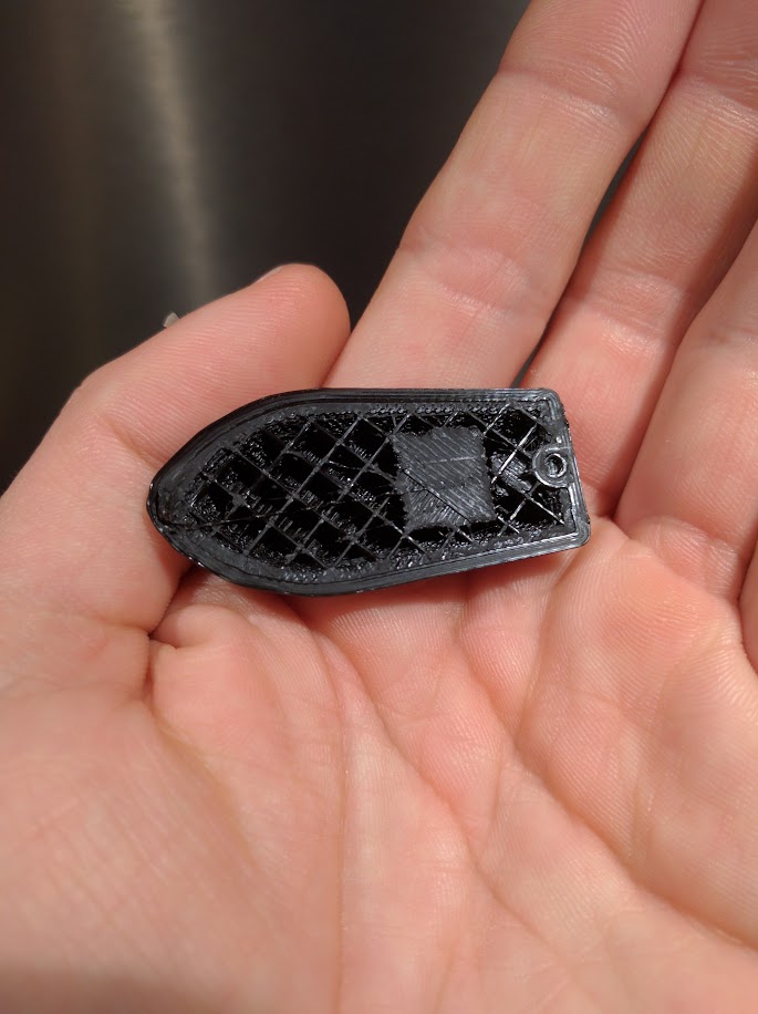

la résistance est arrivée ce matin, aussitôt monté !
Voici un 1er test (arrêt à la 4eme couche) :
EDIT :

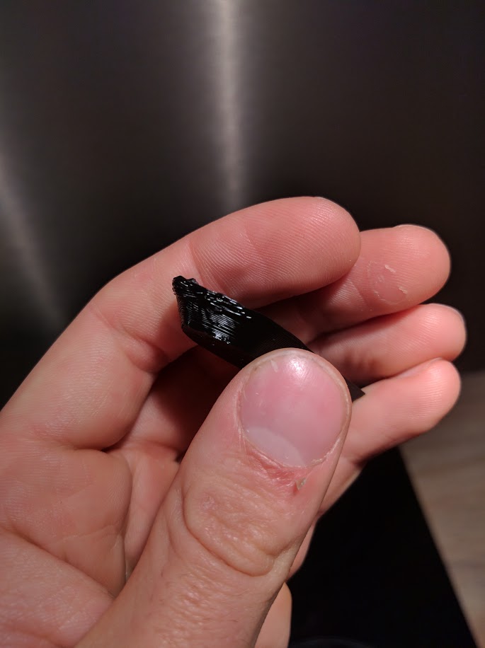

J'ai étais un optimiste, alors j'ai essayé d'imprimer le bateau, ECHEC lol
PLA ICE Filaments Black 1.75mm, extruder 200°C, bed 50°C
Le PLA collait à la buse au bout du bateau, d'où la déformationIMG_20161123_121801.jpg
IMG_20161123_122946.jpgIMG_20161123_122804.jpgIMG_20161123_122847.jpgIMG_20161123_122913.jpg

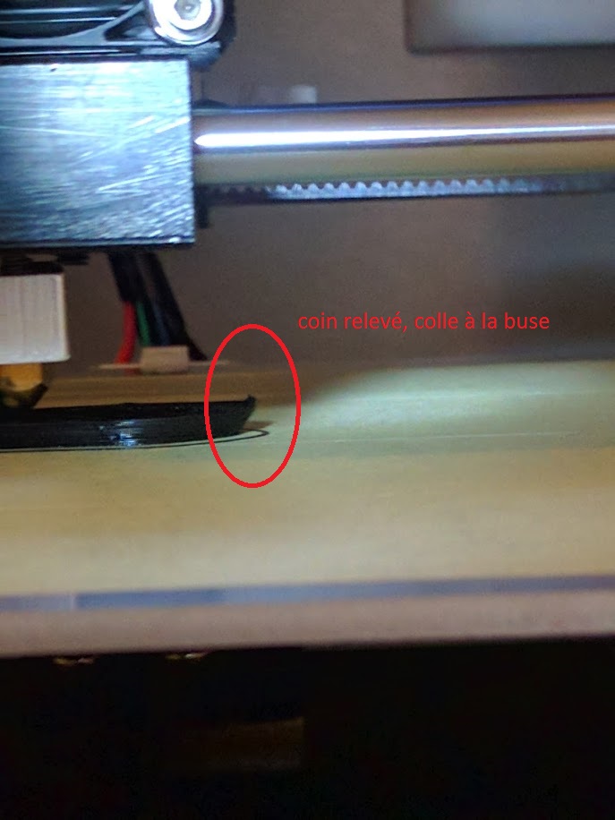

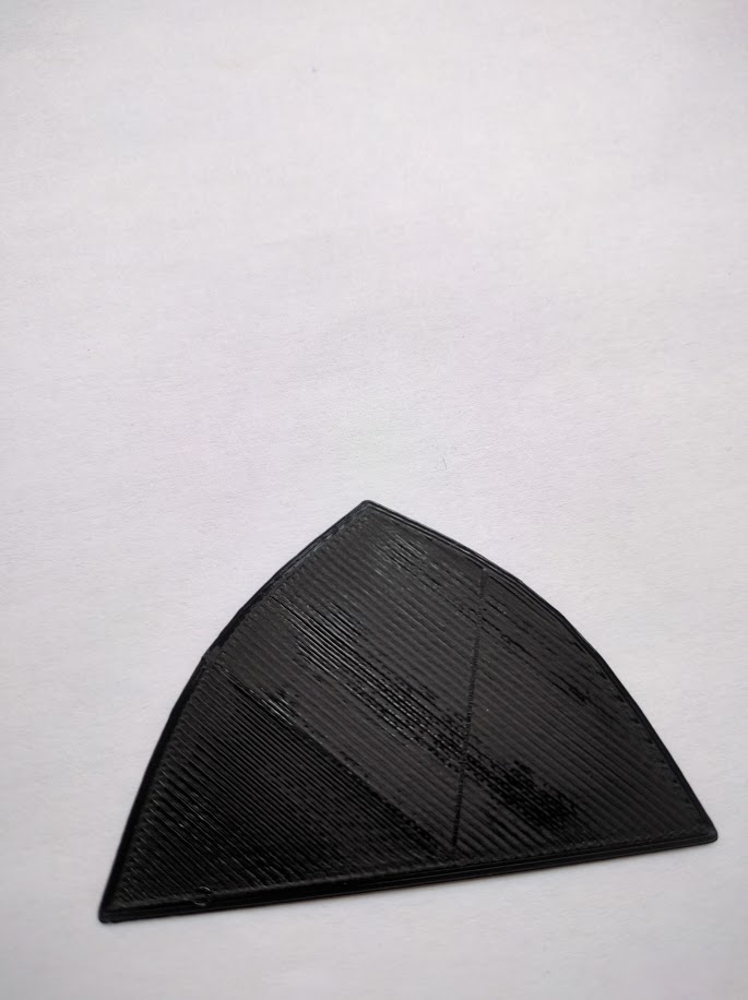

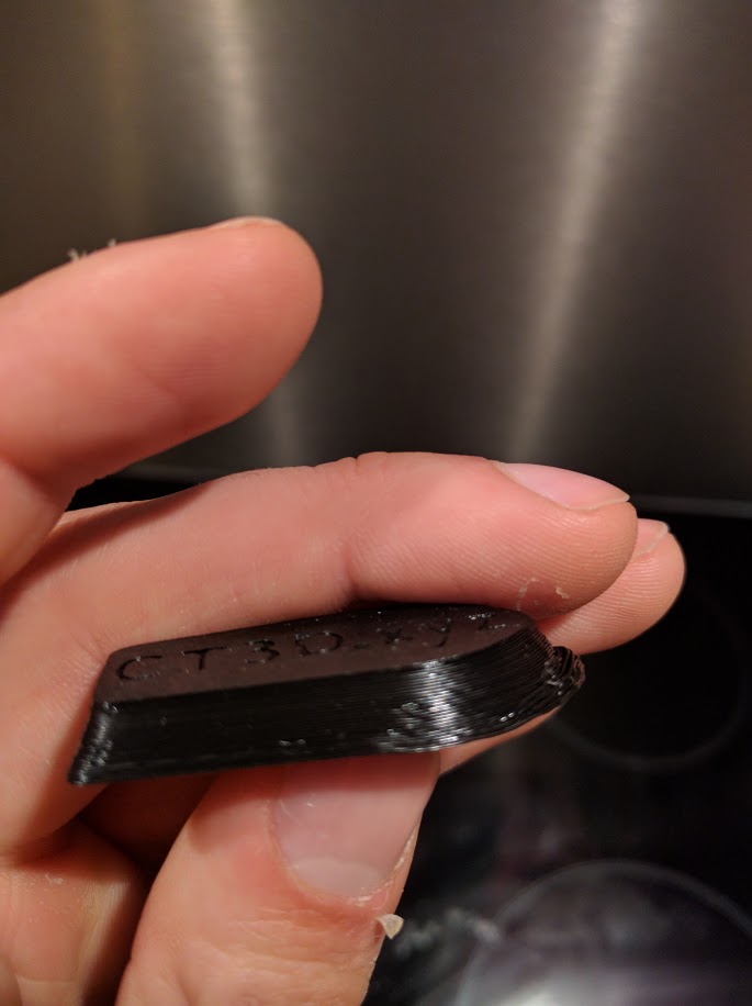

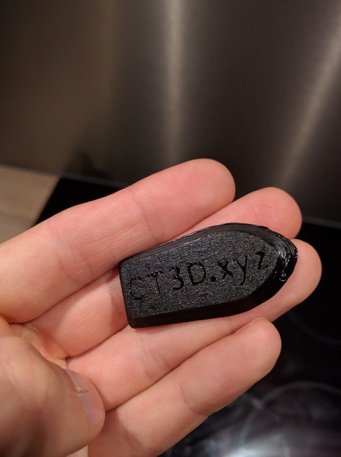

Bonsoir,
De retour après pas mal de tests. J'ai du mal je l'avoue !
On dirait qu'il y a trop de matières dans les angles, sur un cube par exemple on peut voir que les faces sont cintrées.
De plus tout les angles aiguës ont tendant à se relever, le PLA accroche sur la buse ce qui fait remonter les angles et parfois foirer l'impression, mon ventilateur est pourtant à 100%...
Après plusieurs essais de températures, rien ne change de 180°C à 210°C
Du coup je dois diminuer la vitesse des parois externe à 10mm/s pour faire des pièces complexe, c'est drastique non ?
extrudeur 200°C
lit chauffant 60°C
couche 0.2mm
vitesse générale 50mm/s
extrudeur 200°C
lit chauffant 60°C
couche 0.2mm
->vitesse paroi extérieure 10mm/s
d2b5ca33bd970f64a6301fa75ae2eb22_display_large.jpgd2b5ca33bd970f64a6301fa75ae2eb22_display_large_002.jpg

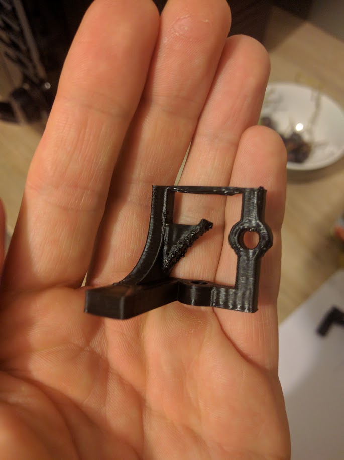

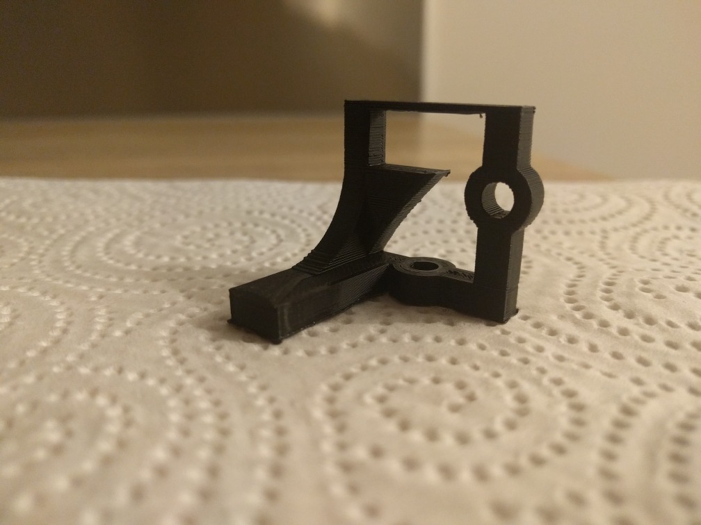

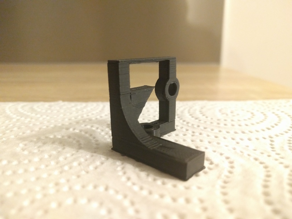

salut,
Le ‎18‎/‎11‎/‎2016 at 22:02, Tekila63 a dit :
je trouve ça un peu bof, il doit plus refroidir la buse que la pièce, tu devrais t'en imprimer un mieux.
J'ai celui là pour la mienne: http://www.thingiverse.com/thing:1749972
T'as de la chance il a fait la maj qu'il y avait pas à l'époque, le passage de câble je me l'était fait sur l'ancienne version qui était fermée.
Pour les petites défauts qu'il te reste, est-ce que tu as bien vérifier si ton extrudeur extrudait bien la distance demandée ? pour vérifier tu mesures 10 cm depuis l'entrée de ton extrudeur, tu fais une marque et via ton trancheur tu extrudes 10 cm et mesures combien de filament sont passés.
il y a 22 minutes, utile izateur a dit :
salut,
merci pour ta réponse,
oui j'ai imprimé 3 Ducts différents, simple buse, double buses, circulaire. Ils sont mieux que celui d'origine mais pas non plus optimal..je pense que je devrais les retravailler sur SolidWorks.
Je n'ai pas essayé d'extruder 10cm, je vais aller mettre en route l'imprimante !
